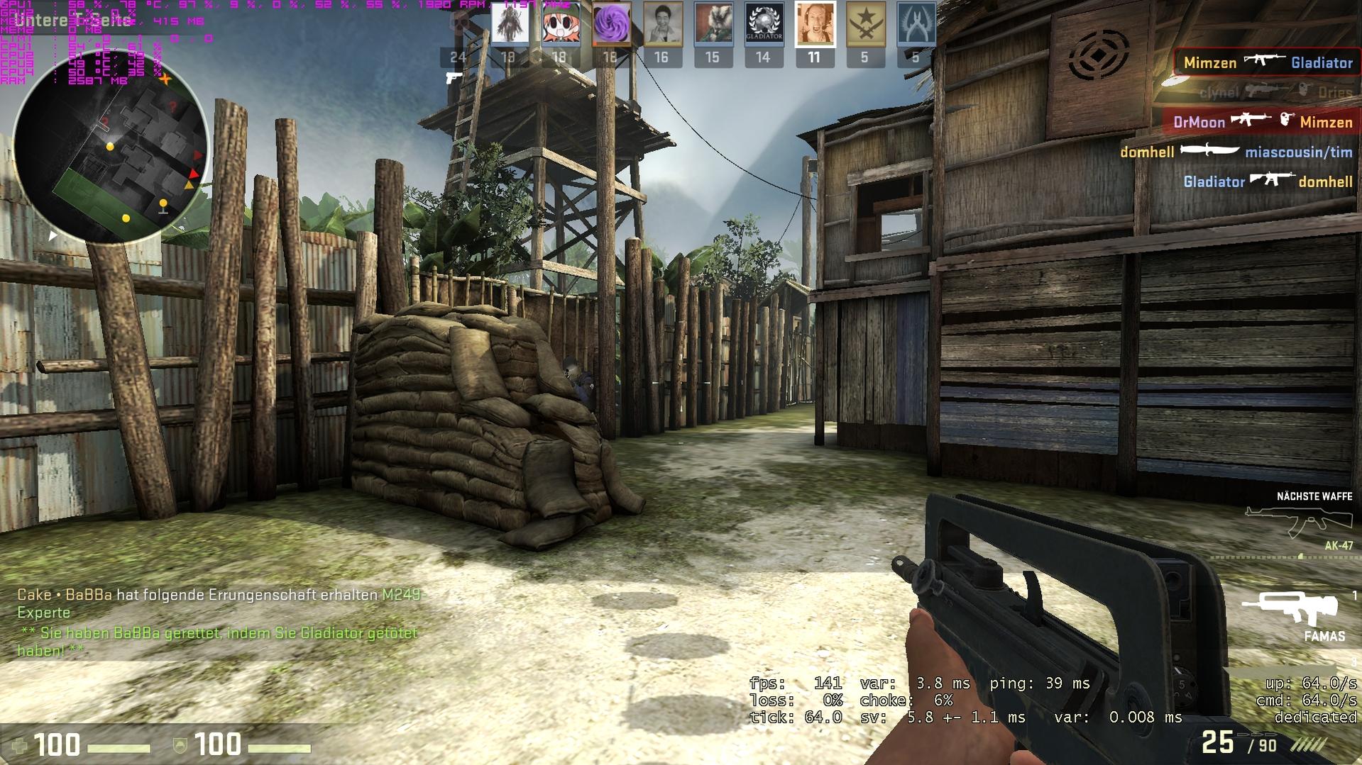

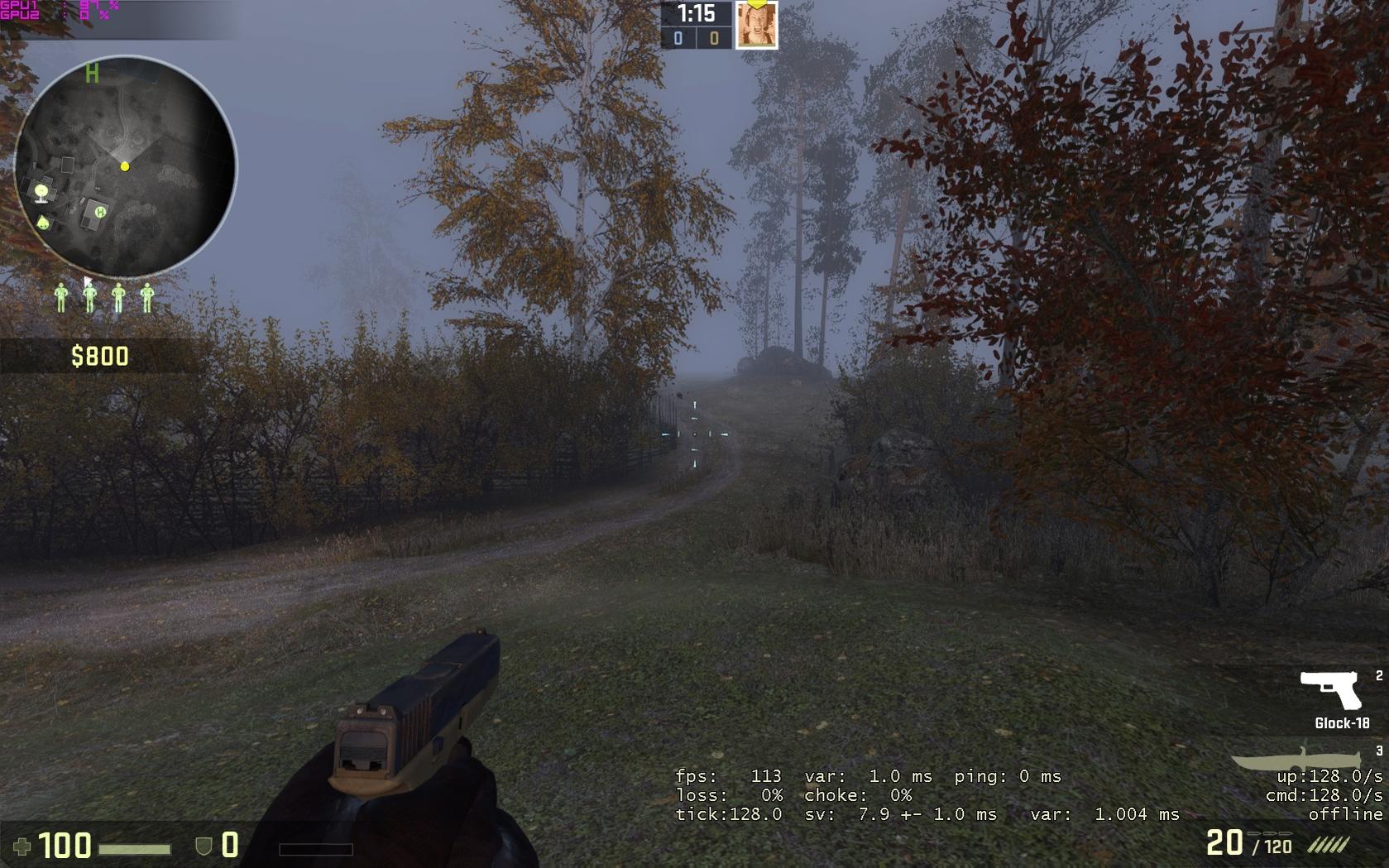

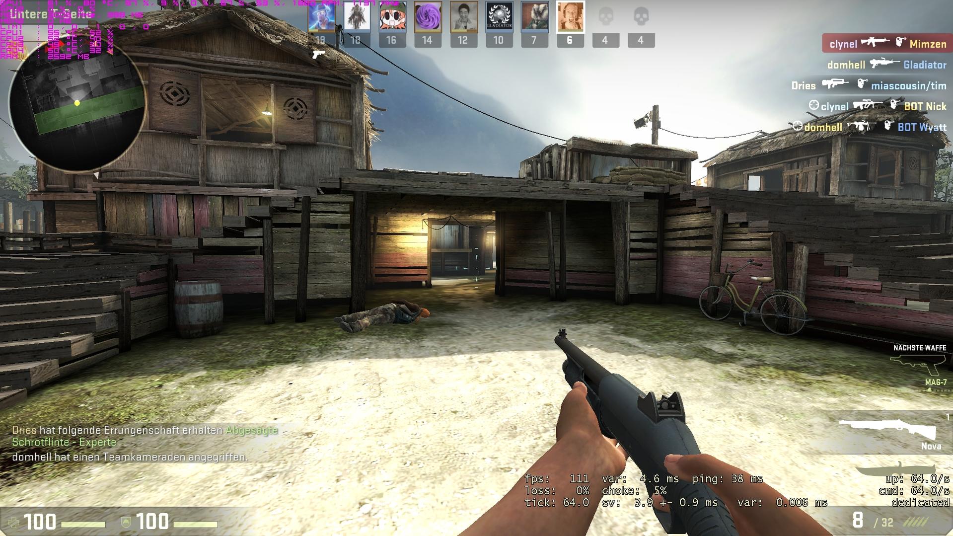

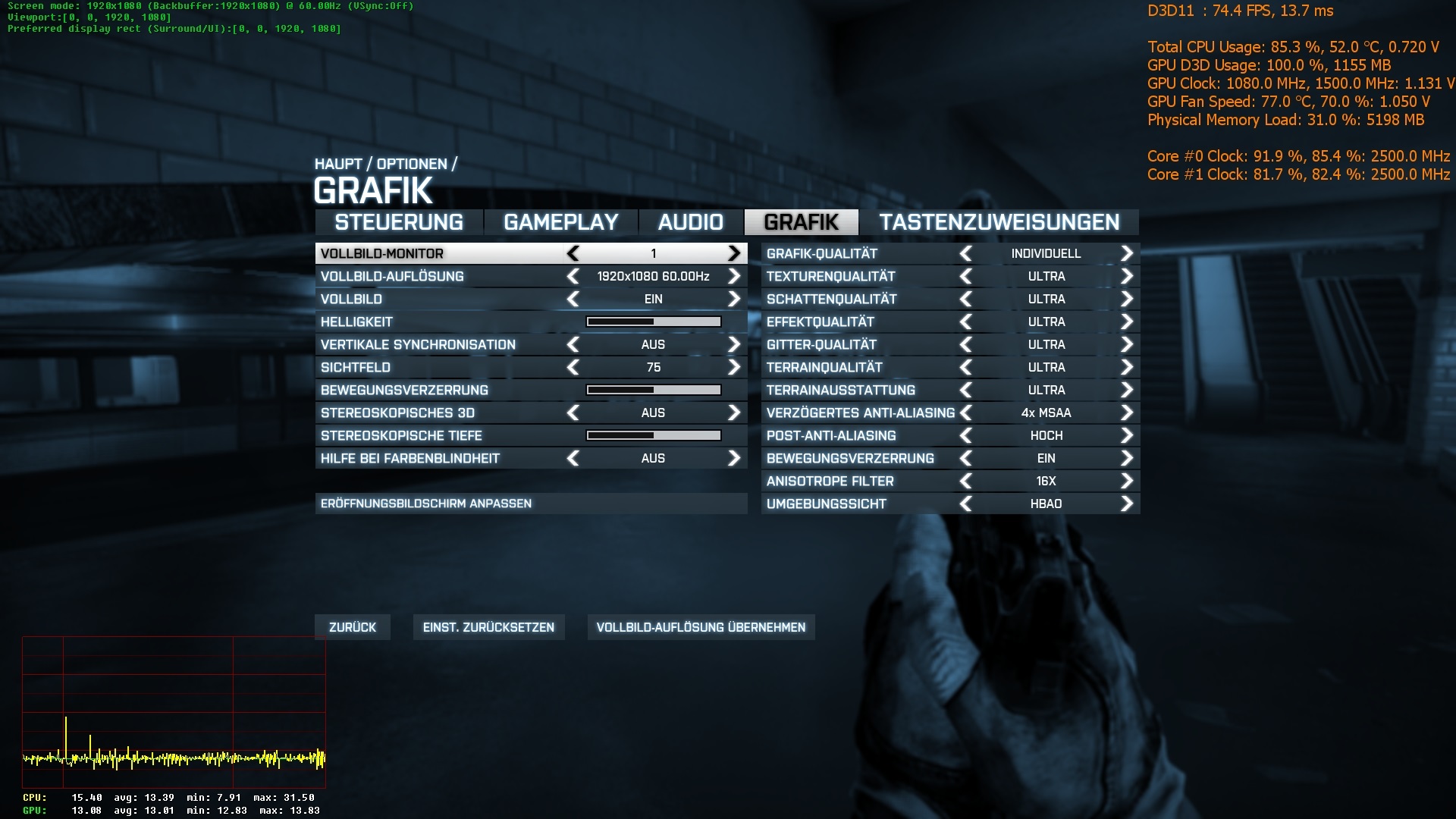

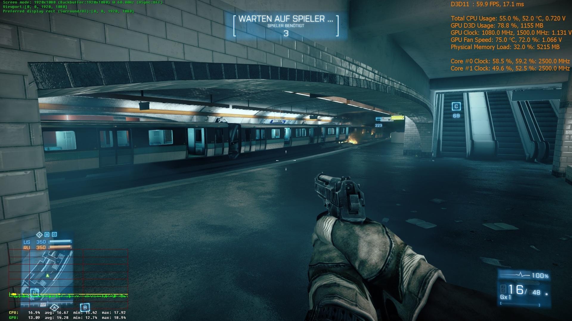

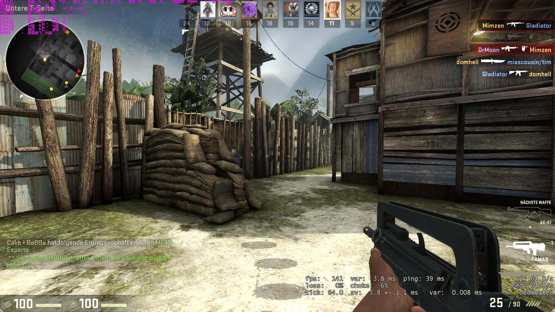

Habe gerade einmal kurz mit Afterburner getestet, habe beie GPUs eingestellt ins Bezug auf die Auslastung, da ich nicht wusste welches die GeForce ist.
Aufgefallen ist mir die hohe Auslastungsquote, die eigentlich ständig über 60% lag, und wie auf den Screenshots zu sehen häufig im oberen 9x %-Bereich. Ist das normal?
Welche weiteren Tests oder Daten soll ich heute Abend anzeigen/ausführen?
Beste Grüße
das soll sogar so sein, blöd wäre wenn nicht, die soll ja was machen. Sind das Scrennshots während es ruckelt?
Wenn schon richtig OSD Fotos, wo man das verhältniss CPU zur GPU sieht,
wie gesagt wenn deine GPU wie auf deinem Foto 95-100% sind, ist soo alles Richtig,
ich würde aber halt einfach mit einem FPS-limiter spielen , das die Grafikspitzen aufgefangen werden, einfach 5-15fps limiteren.

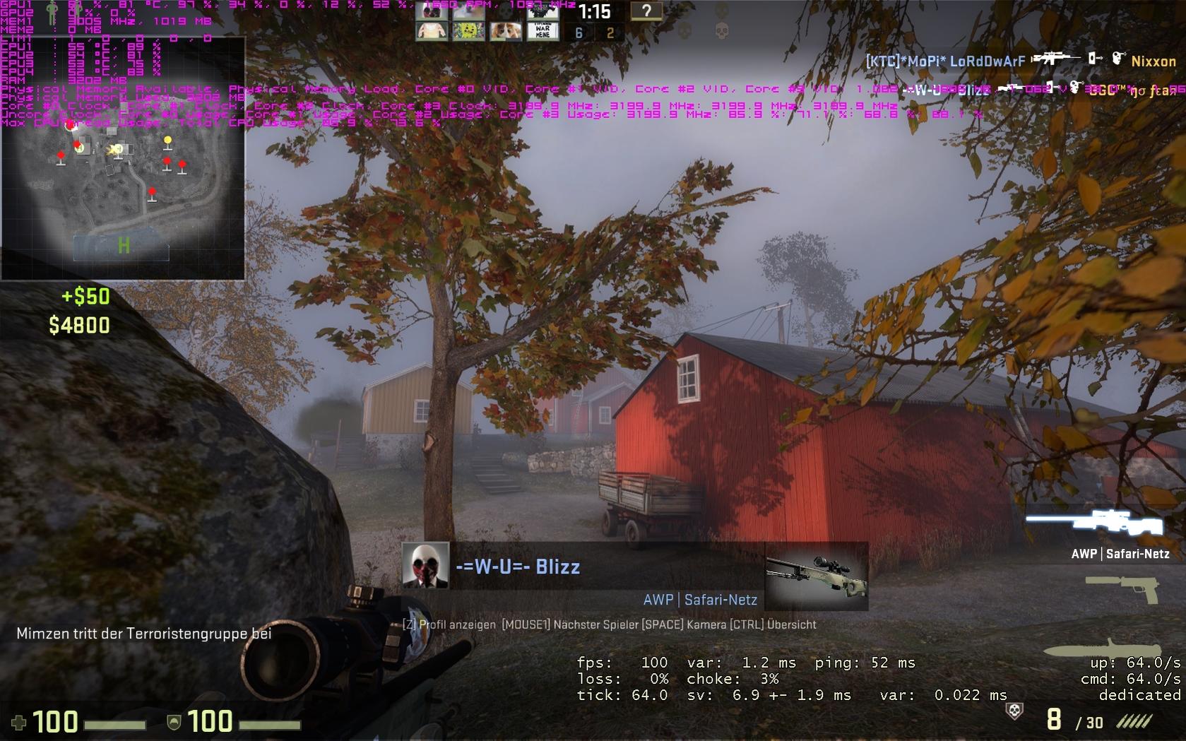

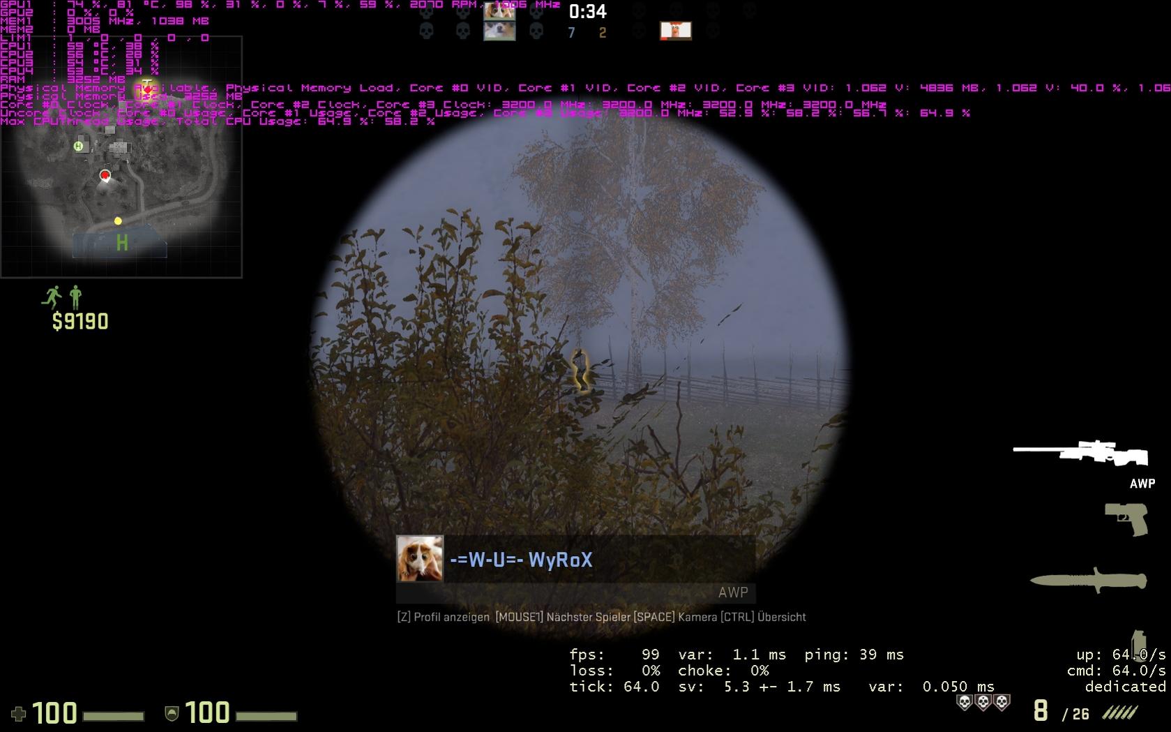

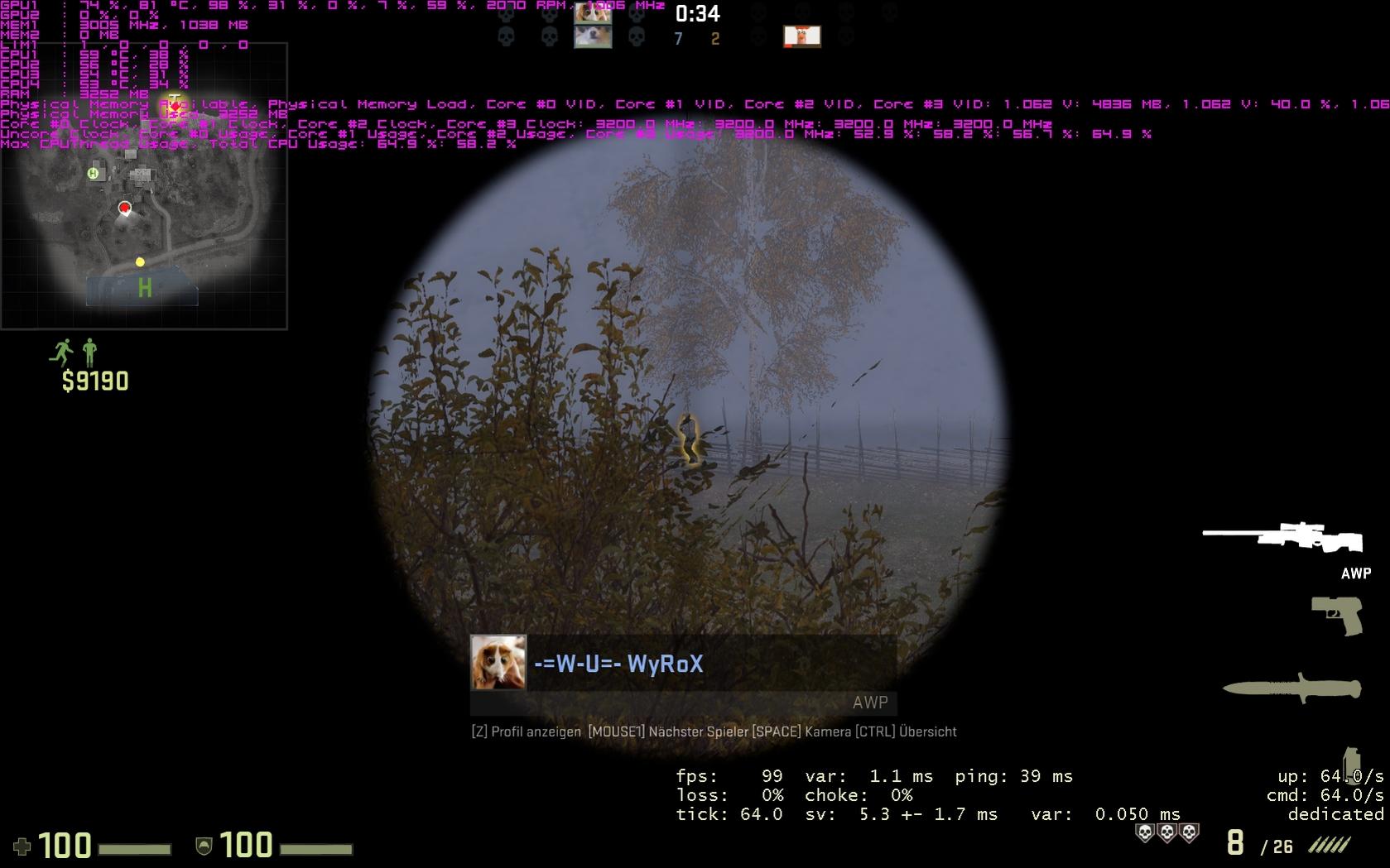

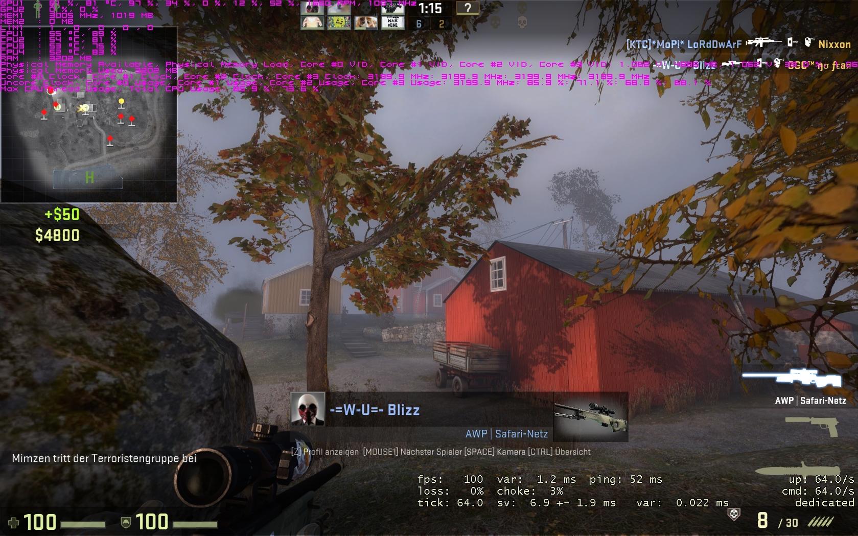

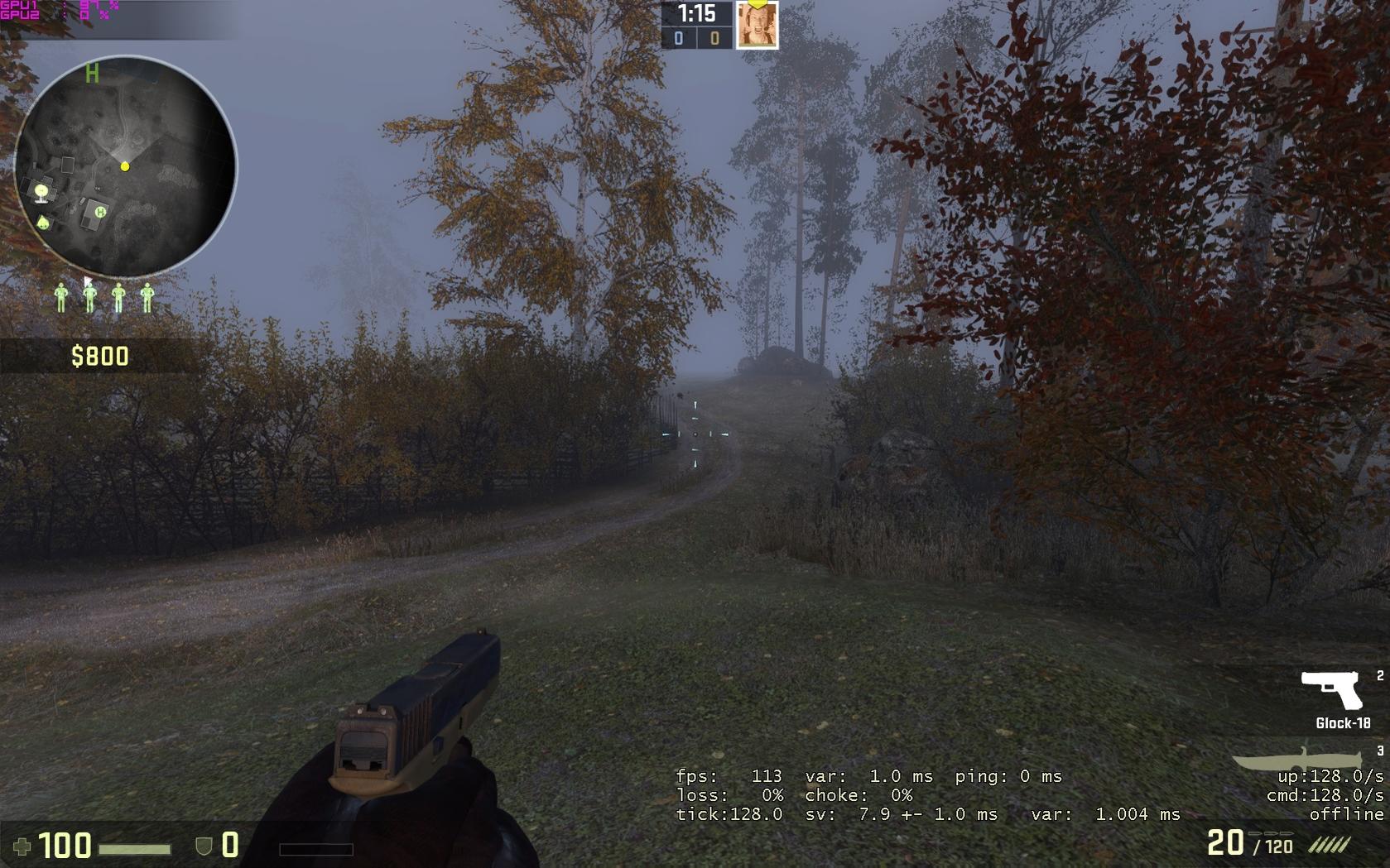

Habe nun hier noch mehr Informationen versucht in den OSD mit aufzunehmen, als ich gerade gespielt habe. Die richtigen angesprochen Ruckler waren gerade nicht dabei, allerdings allgemein eher geringe FPS. Sagen die neuen Daten denn etwas aus?
Danke Kartenlehrling, aber ich weiß leider nicht genau was mit FPS-Limiter gemeint ist bzw. Grafikspitzen. WAS genau muss ich dazu WO machen?
Liebe Grüße
Du spielst unnötigerweise im CPU-limit, Wenn du das OSD mit Afterburner aufgenommen hast, dann hattes du auch den RTSS installiert, da ist auch ein FPS-limiter, stell den Wert so ein das er bei 0(AUS) GPU mit 100% läuft und dann stellst du den FPS-limiter ein das deine GPU nur noch mit ca. 80-90% läuft.
Laut Foto1 hast du GPU 97% , CPU total 73% ? und 100fps
Nun stellst du den fps-limiter auf zb. 75fps dadurch wird deine GPU entlaste und läuft nur noch mit ca. 80% aber dein CPU wird auch entlaste meist sogar noch mehr und die wird dann mit vielleicht unter 50% laufen und schön sind deine Ruckler weg.
Auf mich hört ja hier im "Kaufberatung-Forum" keiner aber ich wette das ich mit einem i3-4360 + gtx770 mehr FPS und
weniger Ruckler hinbekomme, als du je mit deinem i5-4460+gtx760.

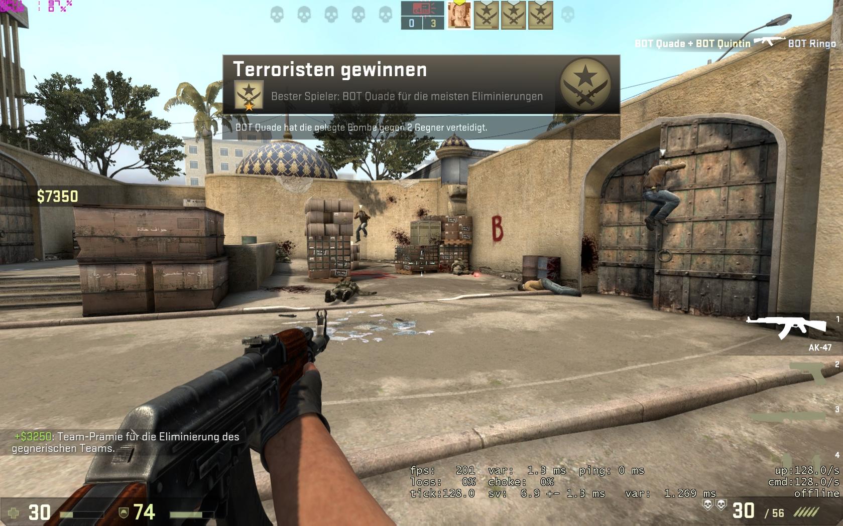

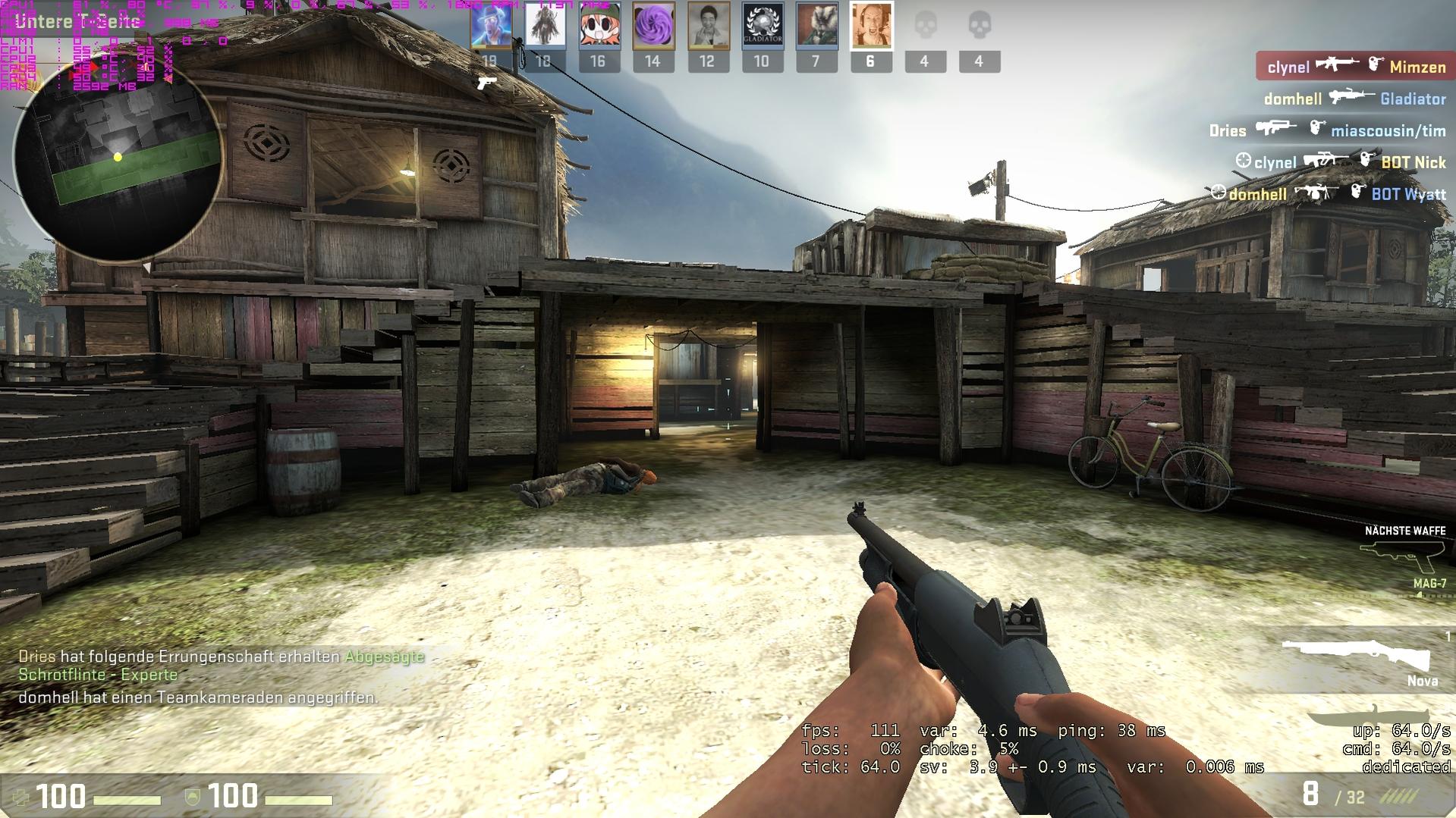

Nachdem das Problem mit den Rucklern die letzten 2 Tage relativ im Rahmen geblieben ist und ich angenehme, relativ konstante 2xx FPS hatte traten sie eben wieder auf und ich habs auch OSD wieder laufen lassen. Bringen die Screenshots informationen? Ist der niedrige Prozentwert der GPU verantwortlich für das starke Ruckeln?
