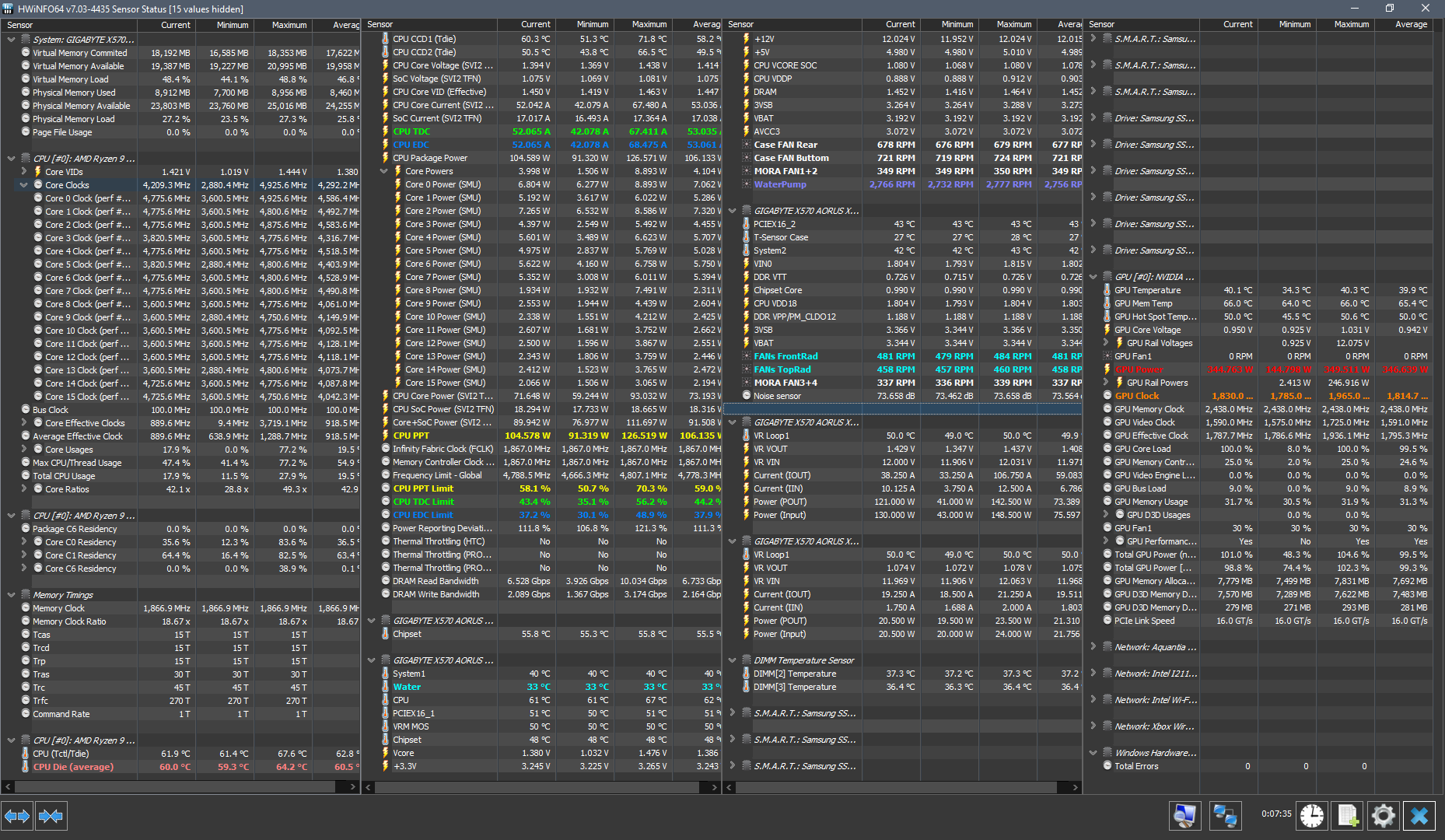

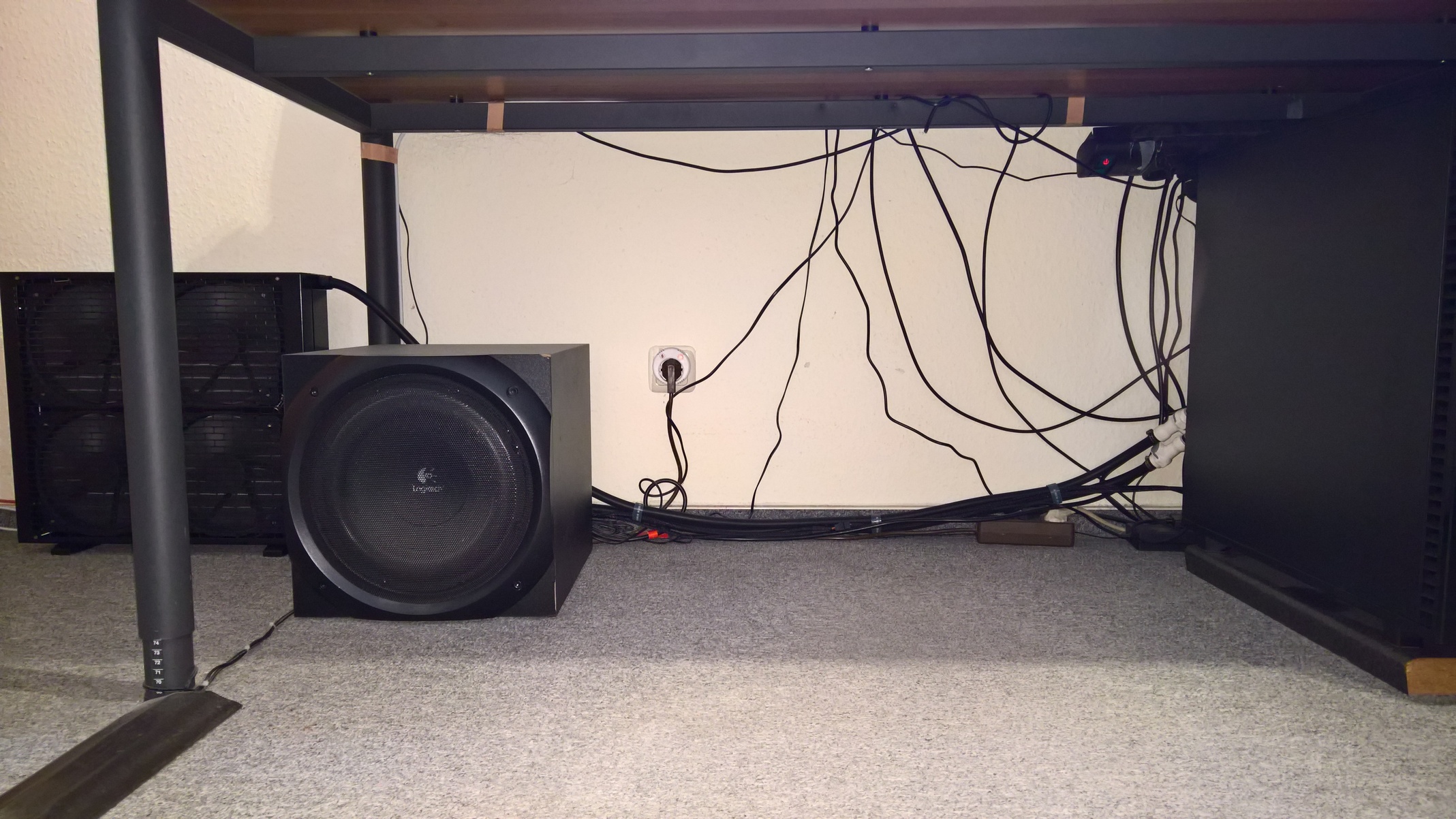

Da ich genau so eine "Mora"-Erweiterung schon hinter mir habe, mal paar Fakten, die dich erwarten.
Werte sind jeweils nach 2h Horizon Zero Dawn Spielens. Ursprüngliche Kühlung waren nur 2x 420er Radis intern - danach dann halt den Mora noch dazu.
Wie man sieht, habe ich auch die Lüftergeschwindigkeiten an den internen Radis heruntergesetzt und trotzdem kommt man durch die Erweiterung auf 10-12K Verbesserung in der Wassertemperatur. Ansonsten ist es dasselbe System. Ich hab auch eine ähnliche Breakthrough-Blende verwendet um da die Schläuche und die Lüfterkabel (+Verlängerung) durchzuschleusen. Geregelt wird alles vom Mainboard aus. Ist nicht schick (stört mich unterm Tisch nicht), aber funktional und vor allem sehr zugänglich, wenn man mal ranmuss.
Edit: Achso, Pumpe is eine D5 @2.5/5 bzw. ~2700rpm. Hab die nicht umgestellt. Bei der RPM ist die Pumpe noch unhörbar. Höhere Drehzahl würde sicherlich die Wassertemperatur an den Hotspots noch etwas drücken, aber ist nicht notwendig, reicht so vollkommen aus und im Zweifelsfall richte ich mich lieber nach der Lautstärke.
