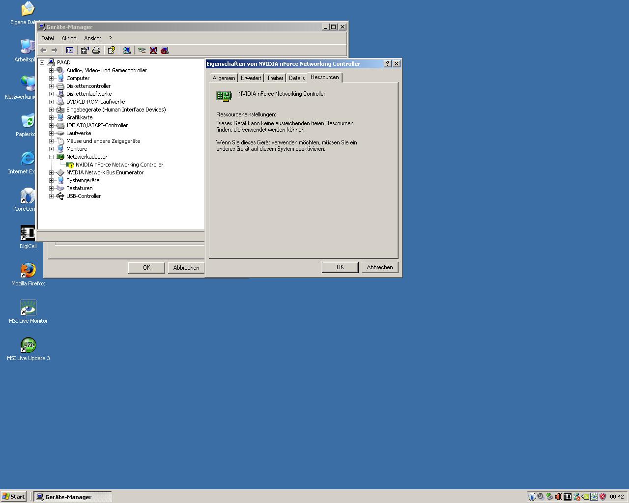

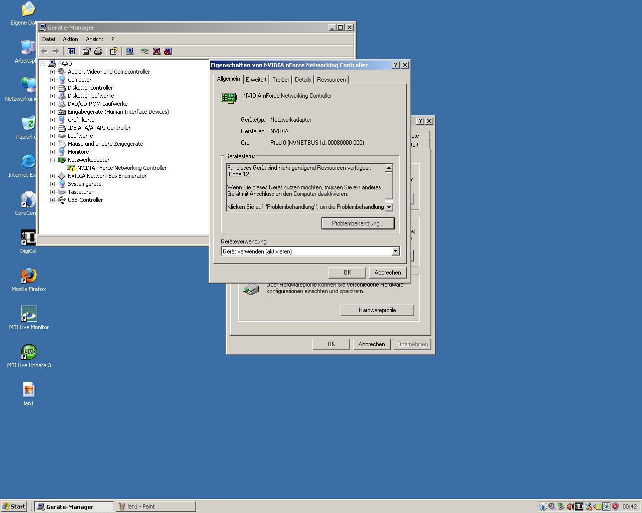

Nun will die Netzwerkkarte des Boards einfach nicht laufen. On Board sind zwei Netzwerkkarten, wovon ich eine deaktiviert habe, weil nur eine genutzt wird. Der Fehler war aber auch mit beiden Netzwerkkarten vorhanden...
Siehe Bilder.
Was kann das sein, bzw. was kann man tun?

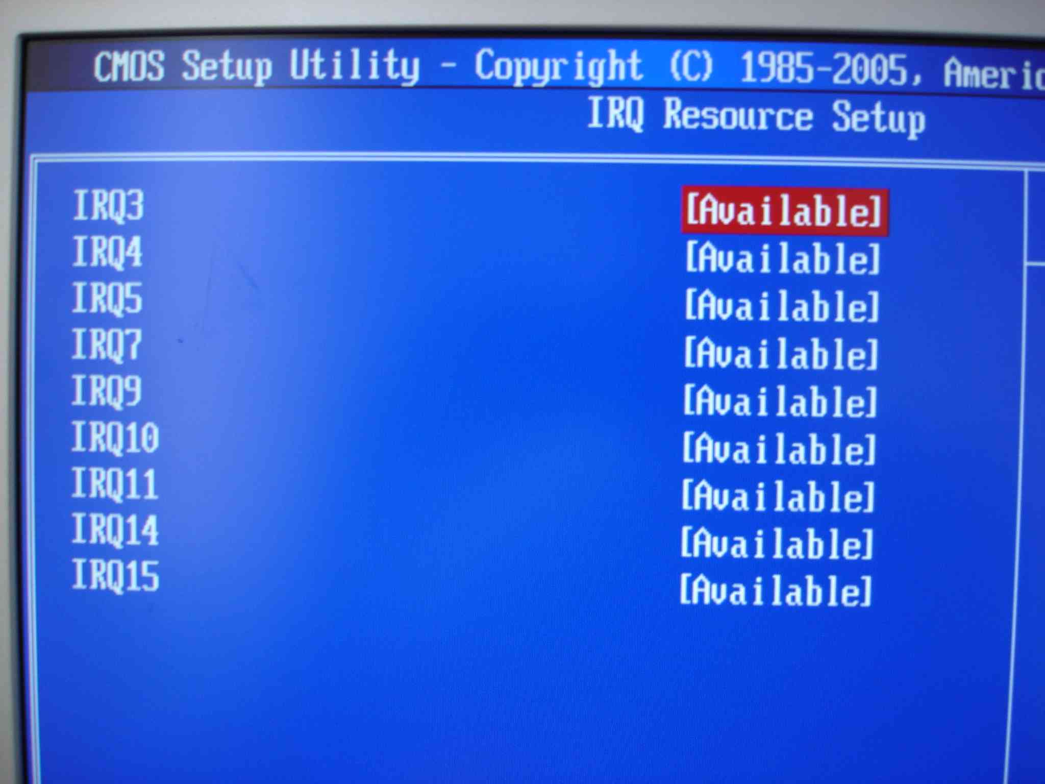

also es sieht durch aus nach einen IRQ problem aus... hast du im Bios evtl. irgendwelche IRQ einstellungen vorgenommen!? was hast du für andere steckkarten? Sound karte? TV Karte evtl ???
versuch die mal wenn du welche hast die in andere steckpätze umzustecken...
Hi!
Also bei dem PC ist keine weitere Karte eingebaut. Alle Slots sind leer. Bis auf PCI-E für die Grafikkarte. :)
Im BIOS kann man IRQ's reservieren. Habe ich aber nicht gemacht. Habe also im Bios, beim IRQ Bereich, keine Veränderungen vorgenommen.

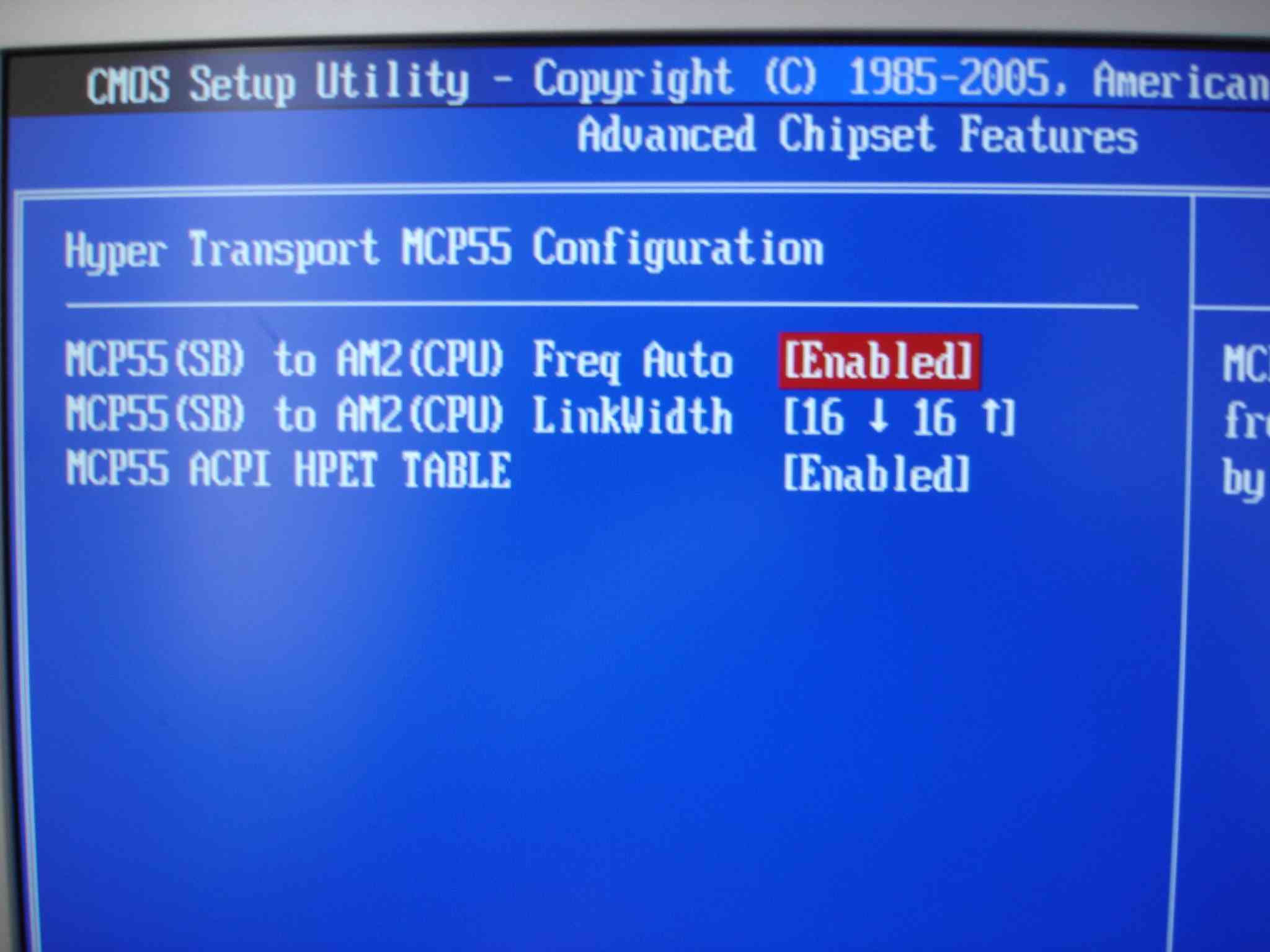

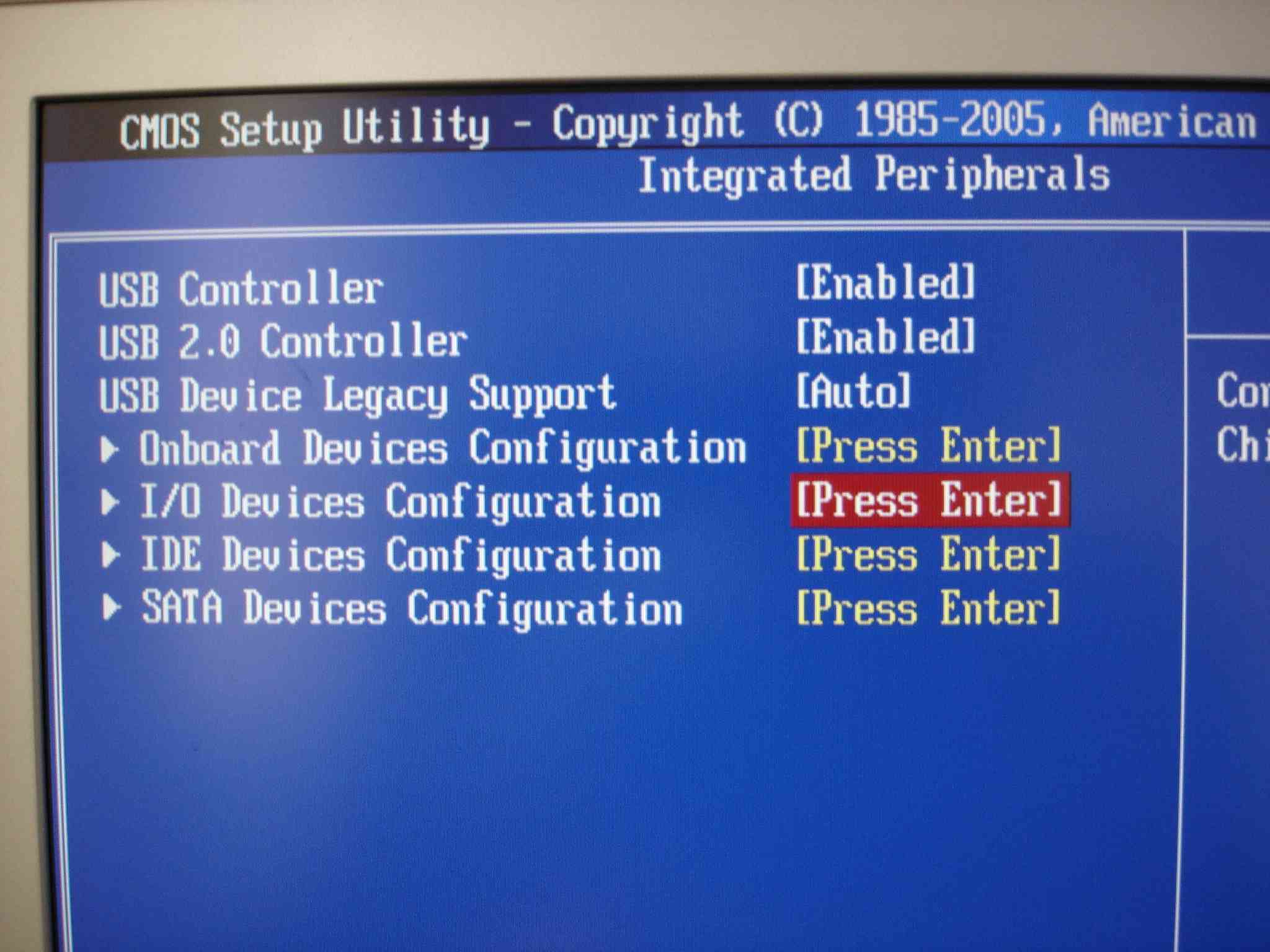

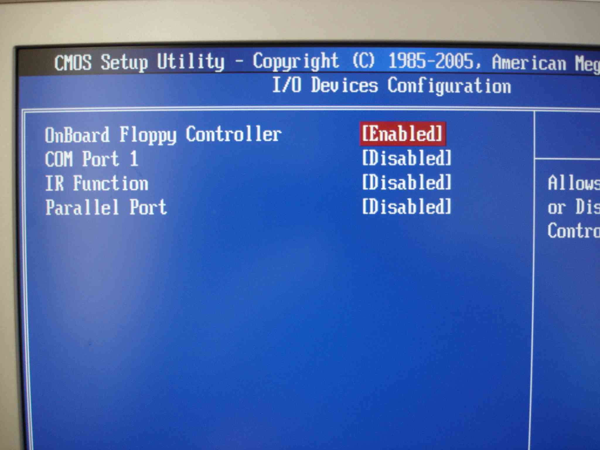

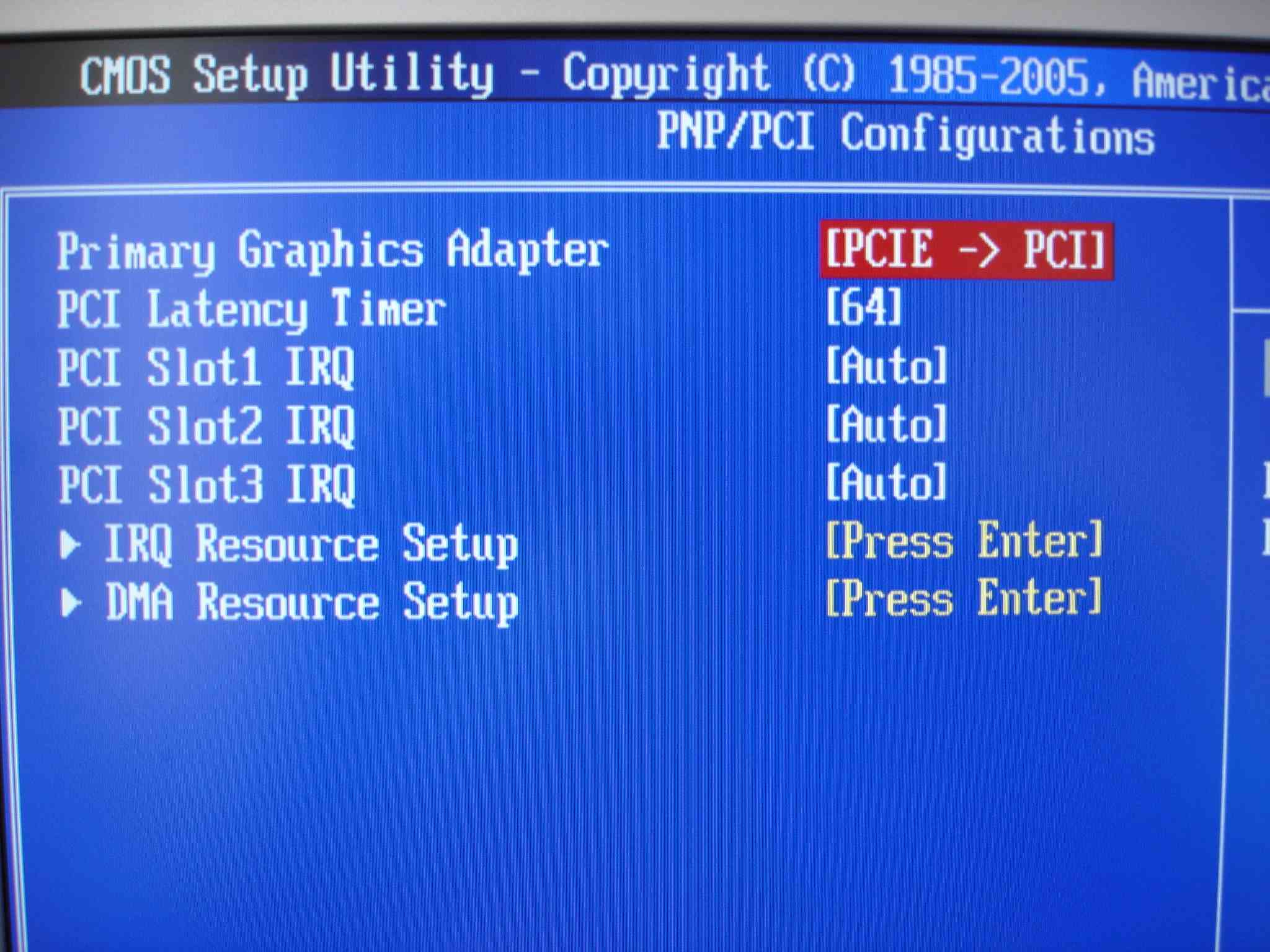

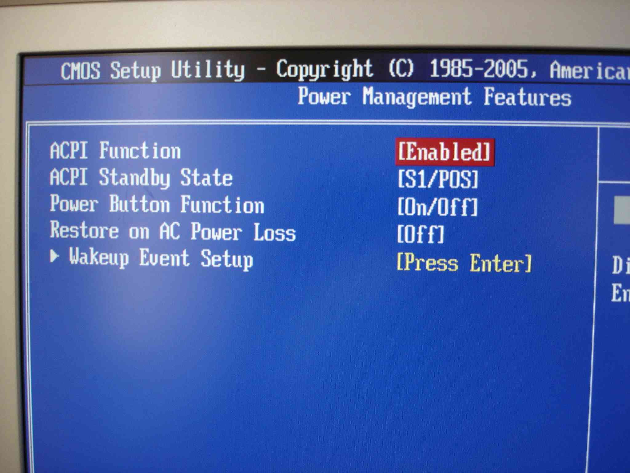

Hi!
- Parallel Anschluss ist deaktiviert
- IR Funktion ist deaktiviert
- COM Port 1 ist deaktiviert
Hier mal ein paar Bilder...
Installationsreihenfolge:
- BoardTreiber (sind ja inklusive LAN Treiber)
- Grafik
- Sound

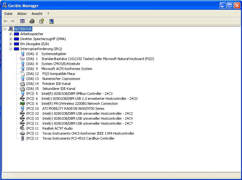

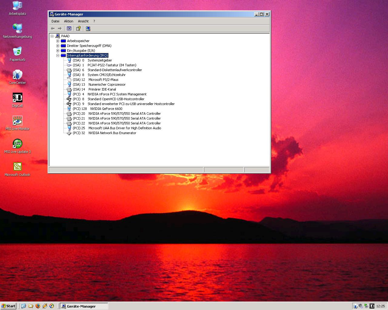

Sieht eigentlich o.k. aus. Wofür ist diese IR Function? Kannst du vielleicht auch nochmal einen Screenshot von der IRQ Zuweisung im Gerätemanager machen?
ungefähr so wie im Anhang.

Das Merkwürdige ist auch, dass man die hohen IRQs die dort im GeräteManager angezeigt werden, gar nicht im BIOS verwalten kann...
Habe jetzt mal im MSI Forum (link weiter oben) gefragt ob das so richtig ist.
