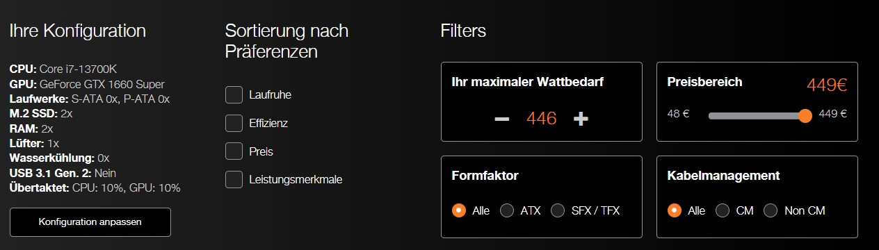

Eine Frage zum Netzteil. Ich kann folgendes Netzteil übernehmen:
Seasonic Focus GX-550 80 Plus Gold. Sollte dieses sein Seasonic Focus GX 550W ATX 2.4
Würde das Netzteil reichen für die Komponenten oben mit einer GIGABYTE GeForce GTX 1660 SUPER OC 6G?
Ich habe die Daten mal bei bequit in den Netzteil Kalkulator eingetragen. Die GPU ist eine OC-Edition. Zur Sicherheit habe ich bei der CPU auch mal OC-Version eingetragen. Eigentlich ist es die normale Version, aber ich geh da auch Nummer sicher.
2022-11-05 20_40_01-Netzteil Kalkulator - Rechner für leise PSUs von be quiet!.jpg
Passt das?
Sonst habe ich halt Tastatur, Maus und ein 7.1 Soundsystem dran.
Daher habe ich bei USB 3.2 Gen. 2 wird zur Stromübertragung verwendet nein gesagt.
Hoffe ihr könnt mir da eine Antwort geben.

Wenn das 550 Watt Netzteil reicht, dann würde ich das erstmal nehmen und wenn eine neue GPU kommt, dann auch gleich ein neues Netzteil. Und dann ein ATX 3.0. Bis dahin sind vielleicht auch weitere Modelle auf dem Markt die nicht so extrem teuer sind.
Kannst natürlich so machen. Ist halt auch die Frage ob mehr ATX 3.0 Netzteile rauskommen und wie lange du noch warten kannst. Es war ja die Rede von 1-2 Wochen.

Paradox.13te schrieb:
Kein Problem dir muss es ja gefallen.
GPU soll erst Anfang des Jahres kommen. Denke, oder hoffe, dass bis dahin auch noch mehr ATX 3.0 Netzteile da sind. Von dem her eilt das mit dem Netzteil noch nicht.
Wichtig halt nur, dass es bis dahin reicht.
[IMG]https://www.computerbase.de/forum/attachments/2022-11-05-20_40_01-netzteil-kalkulator-rechner-fuer-leise-psus-von-be-quiet-jpg.1279839/[/IMG]
Passt das?

3) Netzteil. Einfach ob es jetzt erstmal noch reicht.
Sollte reichen
