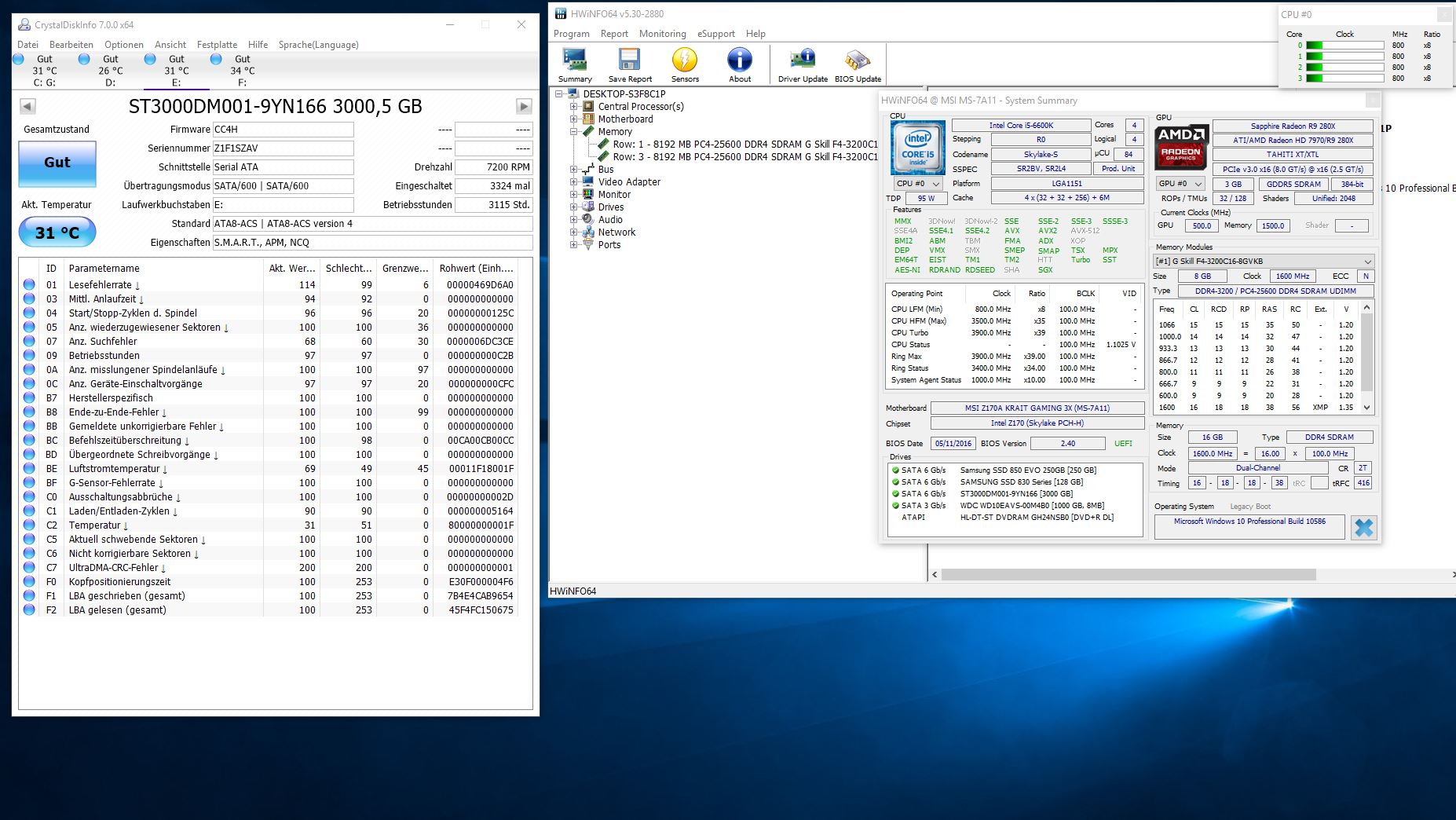

Temperaturen könntest du auch mal überprüfen zb. Hwinfo oder so.
Teste auch mal die Festplatte mit Crystaldiskinfo weil du die ja übernommen hast.
Einmal im Anhang die Liste! Alles mit Zustand gut bewertet und Temperaturen sehen auch fein aus...

Sieht eigl. alles gut aus.Die SSD auch mal überprüft?

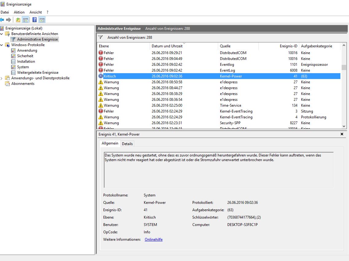

Soweit nur das gemacht was du da siehst. Ereignisanzeige zeigt mir nur System an, dass ich den Rechner manuell mitm Resetknopf neugestartet habe...davor ist nichts zu beobachten ...

Du musst in der Ereignisanzeige auf Benutzerdefinierte Ansichten und dann auf Administrative Ereignisse gehen.
Da zeigt er auch nix?
man1ac schrieb:
...dass ich den Rechner manuell mitm Resetknopf neugestartet habe...davor ist nichts zu beobachten ...

Nach 2,5h Linx, Webradio war er plötzlich wieder aufm Desktop, Ereignisanzeige zeigt folgenes an:
Der Computer wurde nach einem schwerwiegenden Fehler neu gestartet. Der Fehlercode war: 0x00000116 (0xffffe001a9c4c4c0, 0xfffff8003abeebf8, 0x0000000000000000, 0x000000000000000d). Ein volles Abbild wurde gespeichert in: C:\Windows\MEMORY.DMP. Berichts-ID: 8544d13b-f489-4f66-8534-d36adb764066.
