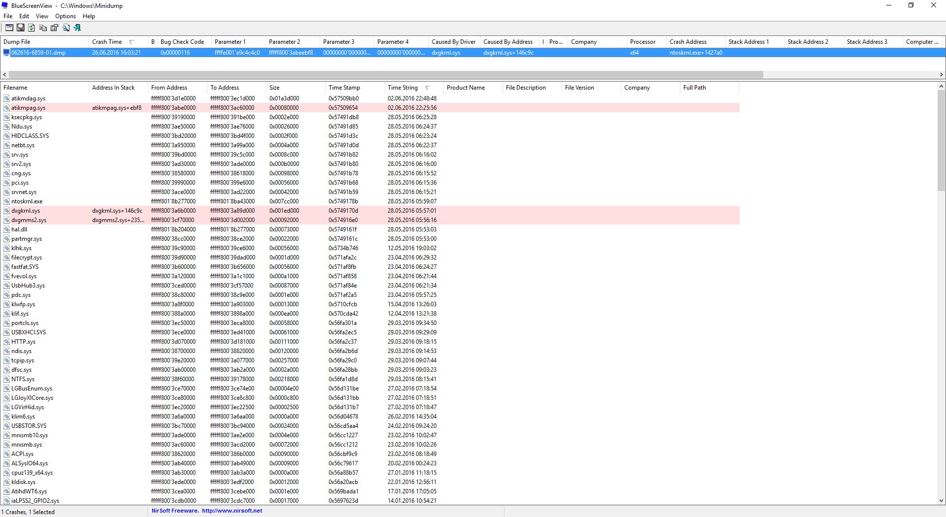

Lade den Bluescreen also die DMP. Datei mal hoch mit dem Programm Bluescreenviewer von Nirsoft.
Bittesehr:
Das stinkt gewaltig nach ATI? Also meine Radeon? Die lief aber jetzt dauerhaft problemlos im alten Rechner. Das einzige was mit einfiele:

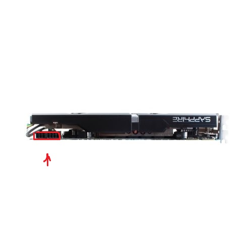

Ausm Netzteil kommt für die Graka nur 1 Kabel was sich dann in 6 und 8 Pin aufteilt und so in der Graka hängt. Es sollten doch wohl keine 2 Kabel notwendig sein? Zudem wurde bei Linx die Graka 0,000 belastet?
Scheint mir eher ein Folgefehler zu sein?!

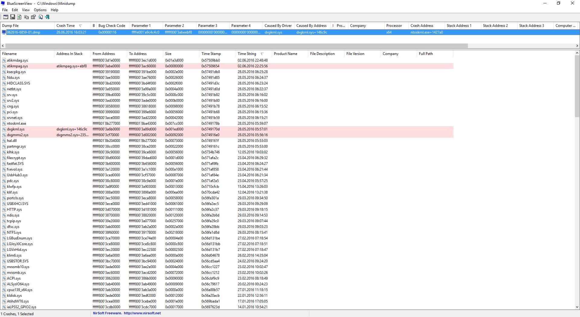

Danke hab ich mal gemacht.
Wie mach ich denn jetzt sinnvollerweise weiter? Ram einfach mal pauschal tauschen?
Lief die Grafikkarte wirklich nur mit einem Kabel im Stromanschluss der Graka und du hattest ein Bild?Im alten Rechner auch?
Im alten REchner hatte ich 2 einzelne Stränge aus dem NT, im neuen NT ist ein Strand der mit Y zu einem 6 und 8pin wird. Auf beiden steht auch VGA drauf. Ich könnte theoretisch jetzt noch einen 2. einzelnen Strang verlegen und das so anschließen, aber denke nicht dass das was bringt. Sonst würde das Kabel was die dabei legen ja absolut keinen Sinn machen?
Nein dann war das ein Missverständnis,wenn da ein Y-Kabel dran war ist das in Ordnung und ein Strang reicht vollkommen aus.Haupsache die beiden Anschlüsse an der Graka sind belegt.

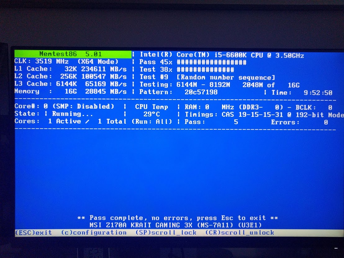

Graka ist geupdatet, Memtest läuft die ganze Nacht durch....

Ich denke den Ram können wir damit ausschließen?
Nach 2h Linx war CPU Max bei 60 Grad!

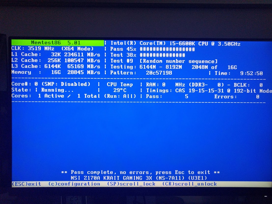

Sogesehen ja...also es scheint echt entweder der Grakatreiber, XMP oder BIOS des Boards gewesen zu sein....
