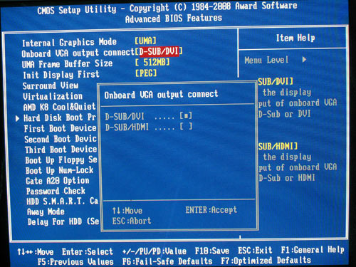

Evtl. liegt es an einer Bios Einstellung, dazü müsste mal im Bios nachschauen ob es dort eine Funktion bezüglich DVI oder VGA gibt. Unter anderem hat das Mainboard evtl. auch eine eigene Grafikkarte etc. die man abstellen muss / kann.
Auf der anderen Seite gibts auch Adapter für DVI-VGA.
Keine extra Grafikkarte
Oh, glatt überlesen. Wird wohl eine Bios Einstellung sein.
Schau mal, sieht in etwa so aus :
