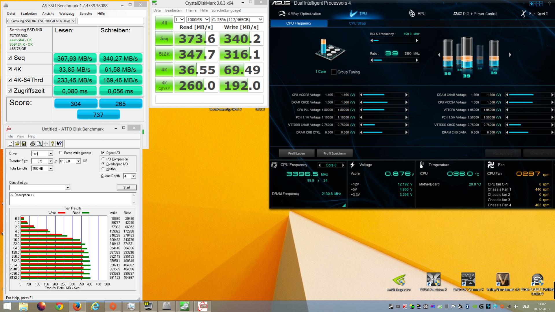

PS. passen die werte im anhang?

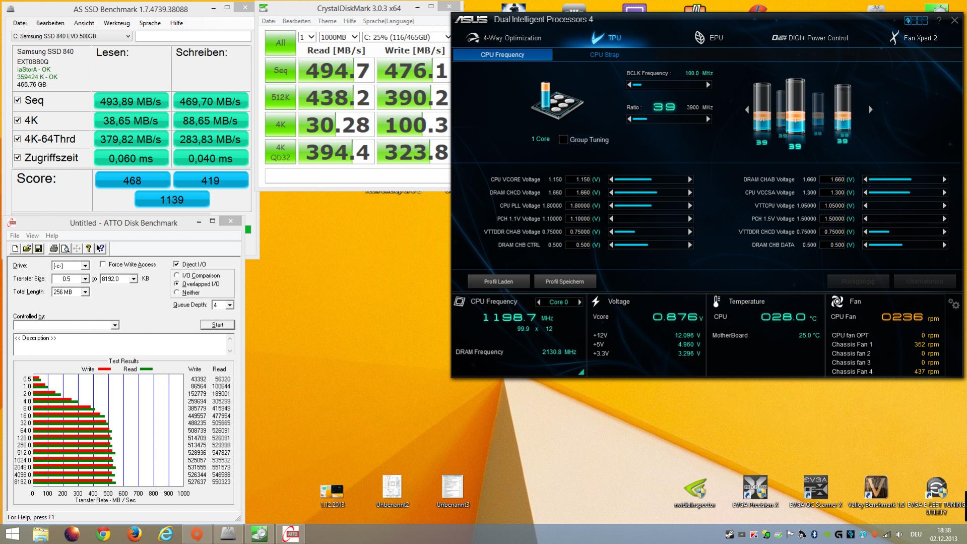

Ist die Festplatte nicht zu langsam?
Also meiner Meinung nach passt das mit der SSD, allerdings habe ich auch gerade keine Vergleichswerte zu einer 840 Evo zur Hand.

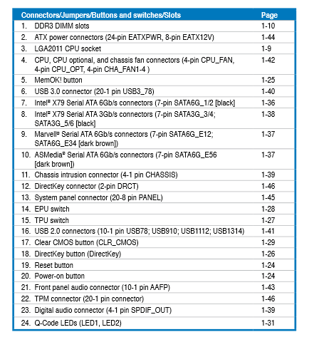

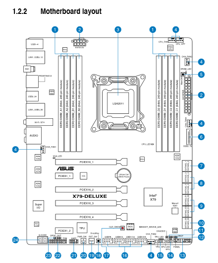

Wobei ich gerade sehe das die 840 Evo hier im Test schneller war, kann es sein das die SSD an einen SATA 3GB/s Anschluss angeschlossen wurde?
Bei pos. 10 angeschlossen
Nando. schrieb:
Schließe die mal an Position 7 an und vergleiche neu!
Das ist der X79-eigene SATA-Anschluss.
Position 10 ist nur ein Zusatzchip von AsRock, der nicht den besten Ruf hat!
Schau mal hier: http:
//www.tomshardware.de/ssd-motherboard-chipsatz-performance,testberichte-241308-4.html
Die AsMedia-SATA-Controller liegen über 100 MB/sec hinter den Intel-eigenen Controllern!
DANKE hat geholfen!!!!!
