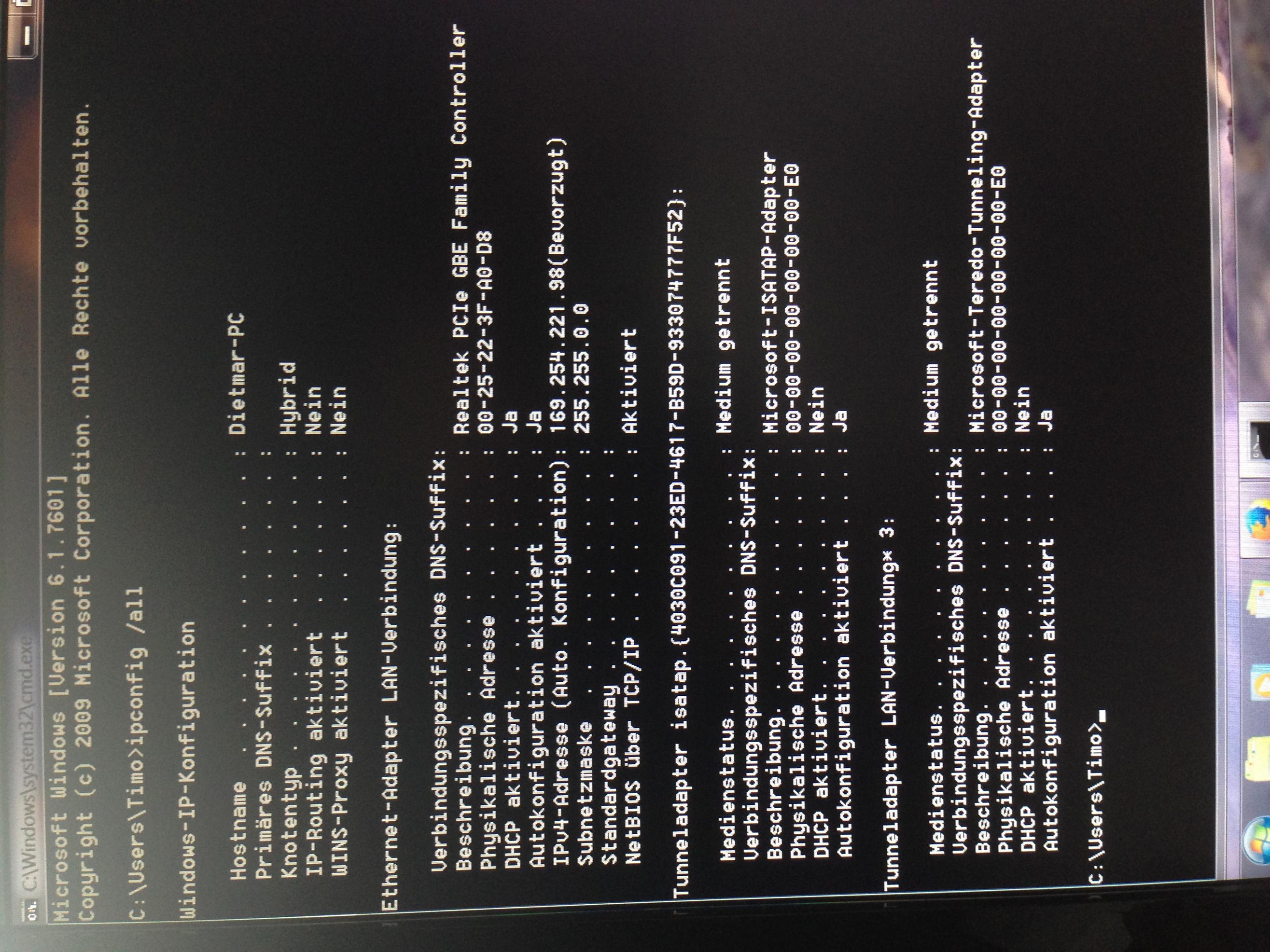

Hier ein Screenshot, wie gesagt die ip ist ganz falsch.
Die IP ist falsch, weil der Rechner per DHCP keine Adresse zugewiesen bekommt und deshalb von Windows eine 169er-Standard-IP vergeben wird.
