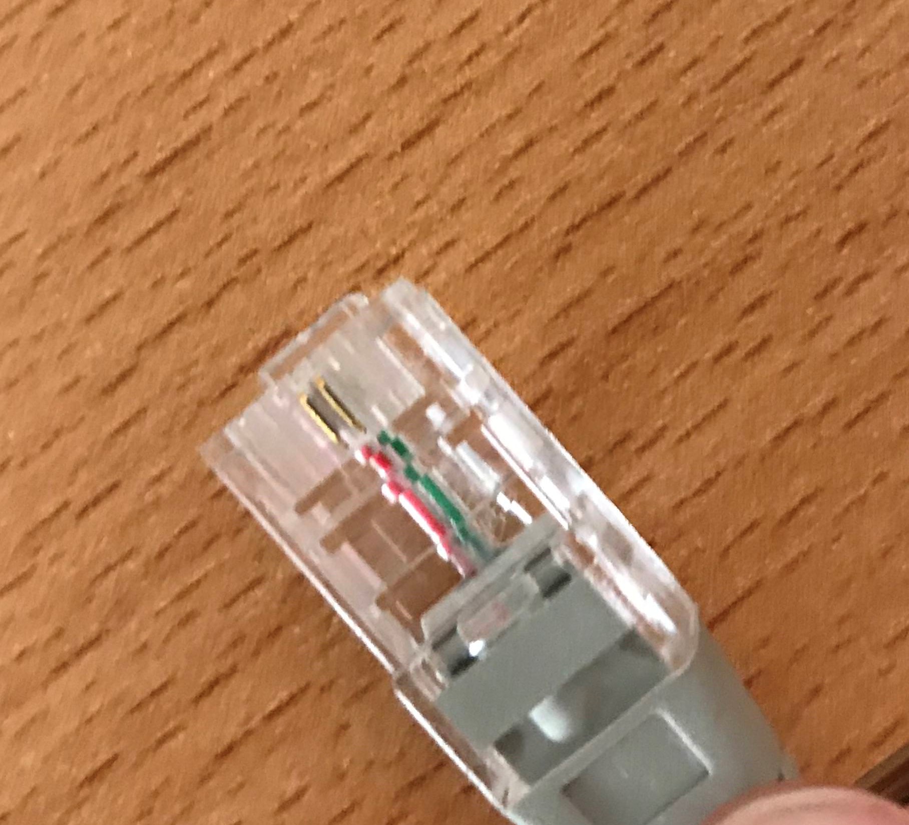

EDIT: habs jetzt mal probiert und leider funktioniert es nicht. Das neue DSL kabel ist wesentlich breite als das alte.
Altinge70 schrieb:Was heißt "breiter" und was ist breiter, der Stecker oder das Kabel?

Ich hatte auch schon mal mit einem gelben Kabel, mit dem ein Speedport angeschlossen war, eine Fritzbox angeschlossen und ein rotes Kabel, mit dem eine Fritzbox angeschlossen war, einen Speedport. Das hat in beide Richtungen wunderbar funktioniert. Das ist aber kein Crossoverkabel.
Bei den Steckern ist nur wichtig, dass Pin 4+5 geschaltet sind. Mehr braucht man bei IP nicht.
Gibt es denn einen Grund warum die beiden Stecker anders aussehen ? Der Alte mit 3 Goldenen streifen und der neue mit 2 ?deo schrieb:Ich hatte auch schon mal mit einem gelben Kabel, mit dem ein Speedport angeschlossen war, eine Fritzbox angeschlossen und ein rotes Kabel, mit dem eine Fritzbox angeschlossen war, einen Speedport. Das hat in beide Richtungen wunderbar funktioniert. Das ist aber kein Crossoverkabel.

Alt: RJ11 Neu: RJ45 Stecker

Oder neuen Stecker montieren.

RJ11-Stecker passen aber mechanisch auch in RJ45-Buchsen, sollte also trotzdem kein Problem sein. Wackelt zwar vielleicht etwas, funktioniert aber. Wenn ich jetzt ganz blöd einfach mal nach Farben gehe: die beiden mittigen Pins sind jeweils mit rot und grün belegt; könnte man draus schließen, dass die Pin-Belegung (der vorhandenen Pins zumindest) bei beiden Kabeln gleich ist. Sollte also alles laufen...wie gesagt, mechanisch passt das auch. Ein "DSL-Kabel" ist ja auch nur ein dummes Kabel mit Kontakten an beiden Enden, nicht irgendwie mit magischen DS-El-fen gefüllt oder so.
Stecker haben Kontakte (ganz abgesehen davon, dass der alte 4 davon hat und nicht 3), keine Streifen.Markus55 schrieb:Gibt es denn einen Grund warum die beiden Stecker anders aussehen ? Der Alte mit 3 Goldenen streifen und der neue mit 2 ?
