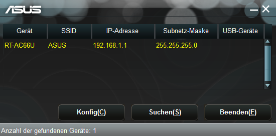

Leider habe ich keinerlei Zugriff zum Setup des Asus RT-AC66U. Mein PC erkennt lediglich die Fritzbox 6340, obwohl der Asus RT-AC66U ja dazwischen hängt...
Das Websetup des Asus RT-AC66U sollte ich erreichen, indem ich in meinem Browser eingebe: "192.168.1.1". Doch leider funktioniert das nicht, sämtliche Browser laden ewig nichts.
Daraufhin habe ich das Programm "Device Discovery" von Asus heruntergeladen. Es erkennt den Router und dort steht auch die IP "192.168.1.1", ein Bild dazu:

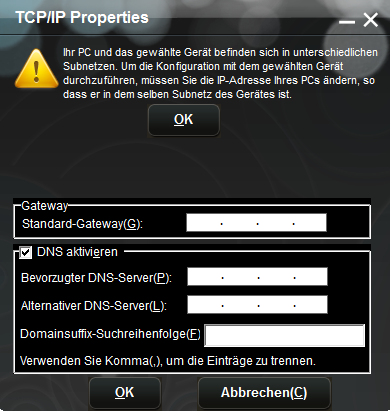

Es kommt zu folgender Fehlermeldung:

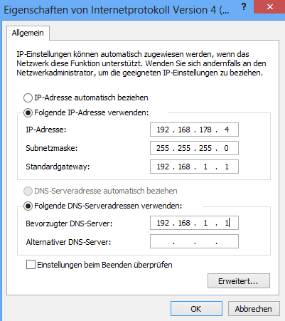

Nun habe ich versucht, meinem PC eine statische IP zuzuweisen:
Doch auch das funktionierte nicht, obwohl ich mit meinem PC im selben Subnetz wie der Router bin und obwohl ich direkt auf den Router zugreifen will (selber Fehler wie in Bild 2).

bild 2 lesen , das machen was da steht , glücklich werden !
Hab ich doch getan, siehe Bild 3.
Hat nicht funktioniert. :(
dein asus hat 192.168.1.1
du gibst dir 192.168.178.4
in dem text steht , du musst beide geräte ins selbe subnetz legen !!!
ergo mach das
