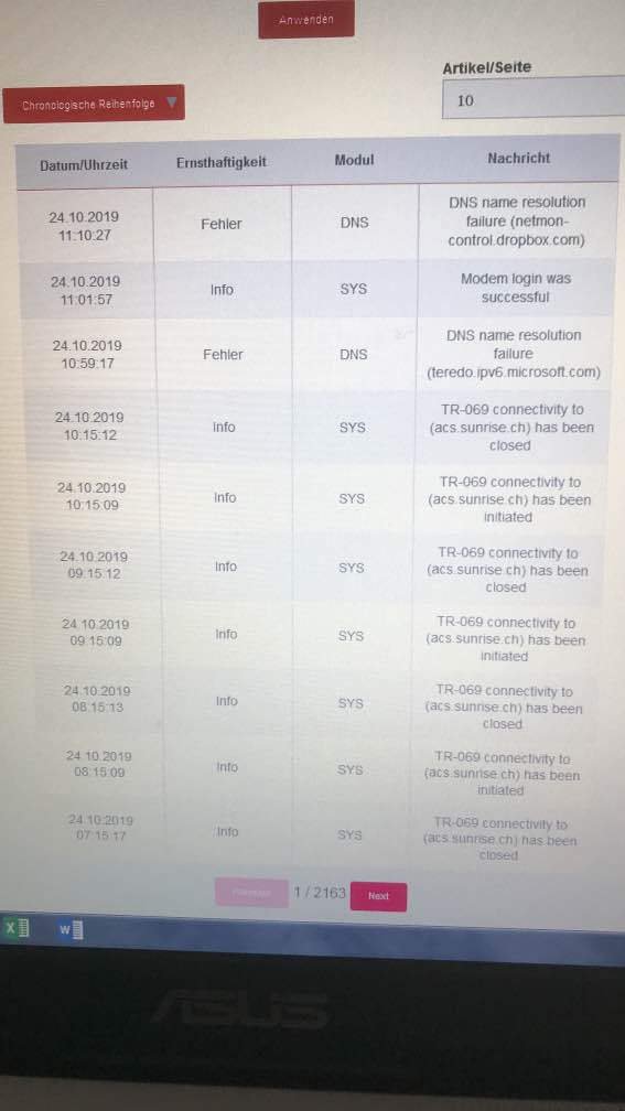

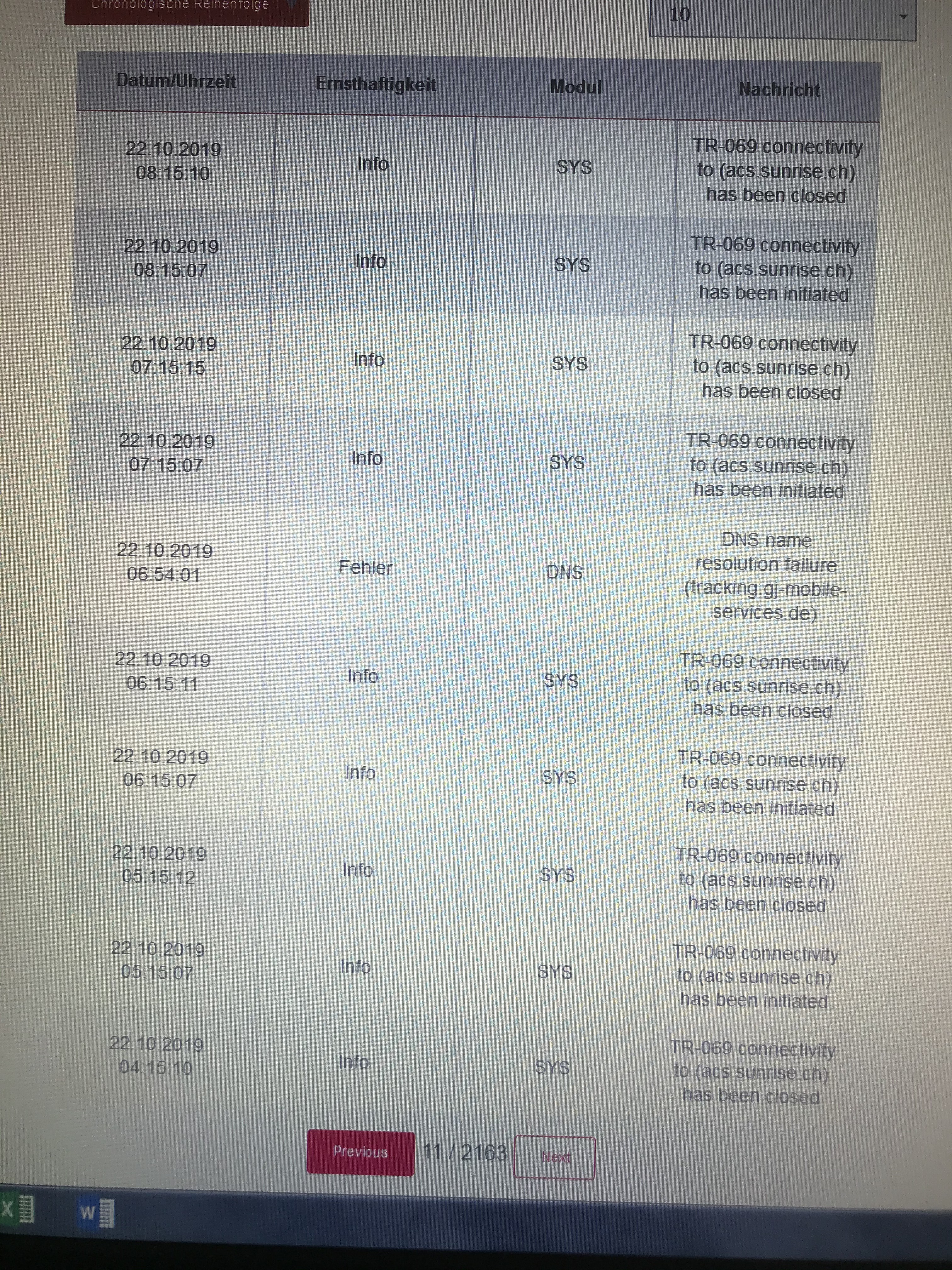

Also, er hat grade versucht sich die Logs anzusehen.
Das Fenster lädt ein paar Sekunden, dann erscheint eine Meldung "Eine Website verlangsamt den Browser", dann dauerts wieder ein paar Sekunden und er landet automatisch auf der Geräteinformation.
Sprich: er kann die Logs nicht einsehen, das Gerät lässt es aus irgend einem Grund nicht zu.
Edit: plötzlich ging's irgendwie doch. Willkürlich.
ja und jetzt? Wir wissen doch nicht welche Meldungen da nun alles drin sind und zu welchem Zeitpunkt Probleme aufgetreten sind.
Oder wars das jetzt und du schaust selber weiter?

@rg88 ich hatte die Hoffnung, möglicherweise würde jemand aus den Fehlermeldungen schlau, denn sein Netz bricht die ganze Zeit immer wieder zusammen. Und die Meldung mit TR-69 tritt so häufig auf, dass da wohl irgendwo ein Zusammenhang bestehen muss.
@carnival55 das wär letztendlich wahrscheinlich Sinn der Sache, die Frage nach dem Modell stellt sich halt nur. Und natürlich, ob sich hier evtl. noch andere Abrgünde auftun.
Wie kommst du darauf? Hast dir schon mal angeschaut, was das überhaupt für eine Meldung ist?
Die TR-69 Meldungen sind Verbindungen zur automatischen Konfiguration des Routers durch den Provider.
Das ist oft die Defaulteinstellung, damit die Provider z.B. remote Firmwareupdates oder halt Konfigurationsänderungen durchführen können.
Würde mich überraschen, wenn das ursächlich für die Wlan Probleme ist.
