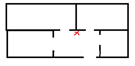

Nun Grundsätzlich bin ich mit dem Gerät zufrieden, nur eben nicht mit dem WLAN. An einer schlechten Positionierung liegt es mMn auch nicht hier mal eine Skizze von der Wohnung:
Der Router steht auf einem Schrank im Durchgang. Die Wohnung ist wie gesagt auch nicht so groß, dass hier zig Wände das Signal verschlechtern sollten. Außerdem habe ich es auch schon versucht den Router direkt bis ins Wohnzimmer (oben links) zu legen (mit mäßigem Erfolg).

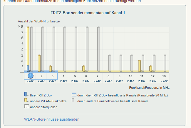

@despo1602:
Laut deiner Kanalgrafik, würde ich deine FB mal auf Kanal "6" verschieben und dann nochmal
alles durchtesten.
Ich würde mal den Kanal wechseln und auch mit einem Wlan Scanner mal schauen, wie voll das 2,4GHz Netz ist! Dann lieber die Bandbreite von 600Mbit auf 300Mbit reduzieren und auf einen Kanal wechseln, z.b. 13 und unterhalb 12,11,10 belegen.
