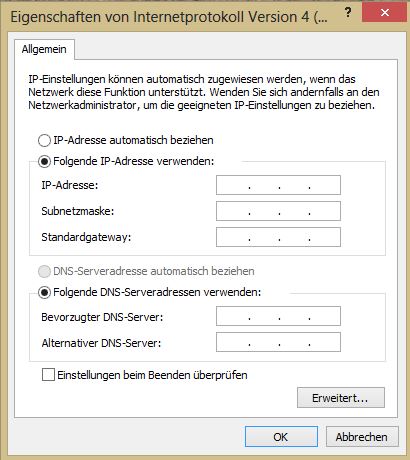

Glaube dein DNS Server spinnt.
Hier bei den Netzwerkverbindungen bei IPv4 den oberen Teil auf Automatisch lassen, unten in die erste Zeile 8.8.8.8 und in die zweite Zeile 8.8.4.4 eintragen.

Ersteres hat leider nicht funktioniert.
