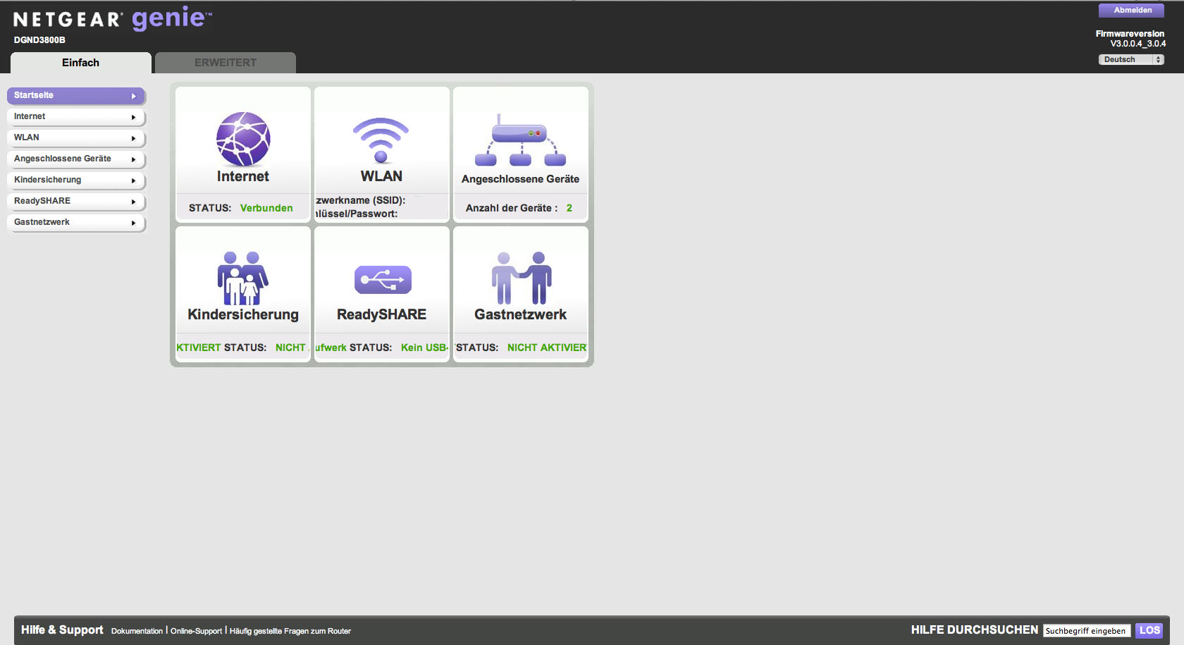

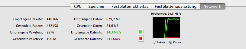

Kann die den Netgear Empfehlen hab ihn seit knapp einem Jahr selbst im Einsatz und ist Schnell und Stabil und seit einiger Zeit auch eine runderneuerte Firmware mit verbesserter Oberfläche.
Und wie du auf dem Bild sehen kannst, reicht die WLAN Geschwindigkeit (5GHZ Band) locker für VDSL.

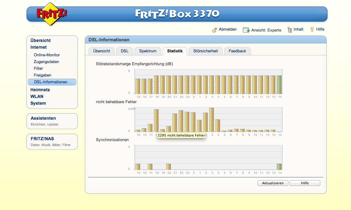

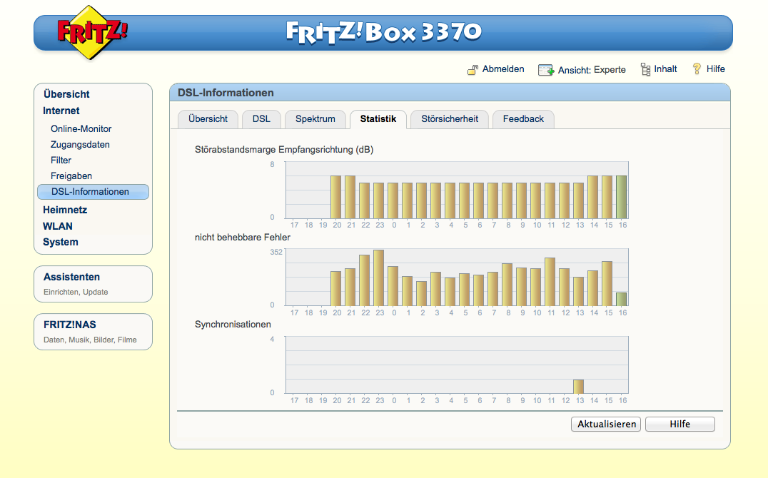

Also ich hatte zuvor ne Fritzbox 3370 im Einsatz und die hatte leider Probleme mit meiner gestörten ADSL Leitung wie auf dem Bildern zu sehen. Hatte öfters Resyncs (was mit späteren Firmware updates vielleicht verbessert wurde aber zu der Zeit hatte ich die Box durch den Netgear ersetzt und Dieser läuft super Stabil auf meiner Leitung dank des Broadcom ADSL/VDSL Chipsatzes).
Da dieses Gerät kein Simultanes DualBand beherrschte musste ich beim 2,4 GHZ Band bleiben was zwar ne sehr gute Reichweite hatte aber auch sehr störanfällig gegenüber Nachbarnetze war und ich öfter´s den Kanal wechseln musste.

Bei einer Störabstandsmarge von 6db und darunter ist es nicht wirklich verwunderlich, dass die 3370 bei dir nicht sauber und stabil gearbeitet hat.
Zitat RouterFAQ
Synchronisierungsfehler und steigende Fehler in FRITZ!Box (19) und Vermittlungsstelle (20) resultieren sehr oft aus einem geringen Störabstandsmarge (15). Minimum sollte 7 dB sein, Optimum 10dB aufwärts. Bei 6dB haben die meisten schon eine Erhöhung der Fehler bei FRITZ!Box (19) und Vermittlungsstelle (20) und teils auch vereinzelte bis starke Synchronisationsabbrüche (siehe Ereignisse in der FRITZ!Box).
Quelle: Router-FAQ
@AMDUser
Jo und noch komischer war es als ich den Regler der Fritzbox auf maximale Stabilitär gesetzt hatte ne Störabstandsmarge von 12,4 DB im Empfangs beii knapp 8500kbs/s Sync und dennoch hatte sich nach ner weile neu synchronisiert :mad:
Aber man muss der Box zugute legen das sie gegenüber den anderen den Höchsten DSL Sync hatte ;)
