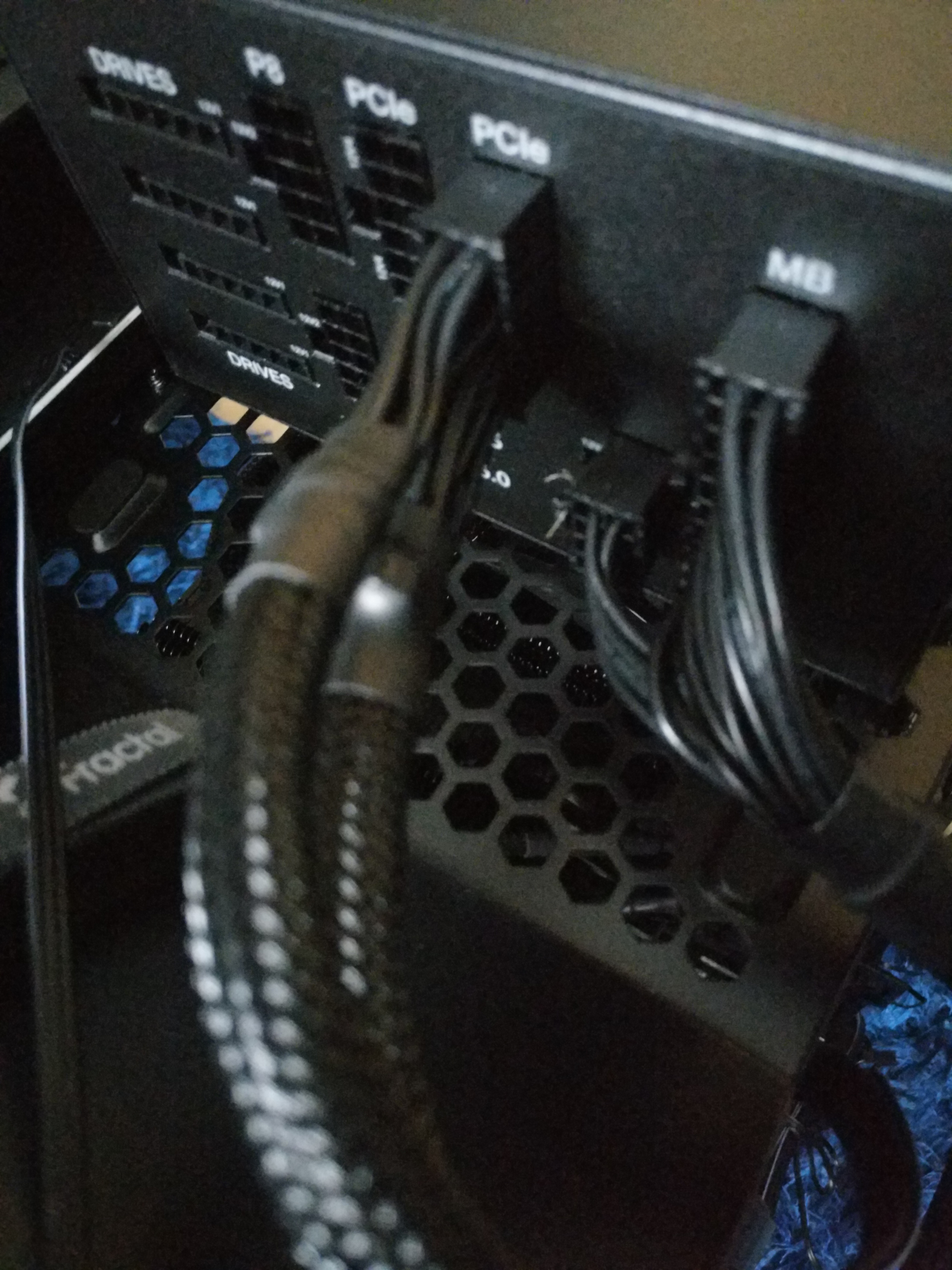

P8 Kabel waren nicht angeschlossen (stattdessen PCIe, welche auch passen, siehe Bild:)

Hast du ALLE Kable korrekt am MB angeschlossen? Es sind insgesamt 3. MAch mal bitte Bilder vom Innenraum.

Die P8 Anschlüsse sind nicht angeschlossen.
Und die bzw. min einer sollte oben links in das Board...Sind da die PCIe Stecker drin?!?:freak:

@MadMax_87 hat Recht.
Du hast die CPU (P8) Anschlüsse falsch am NT verkabelt.
Statt P8 bei PCIe, außer die sind schon für die Graka da dran und das sind die PCIe Kabel

Kaum macht man's richtig funktioniert's,, er lebt jetzt !
Vielen Dank für Eure Unterstützung!
