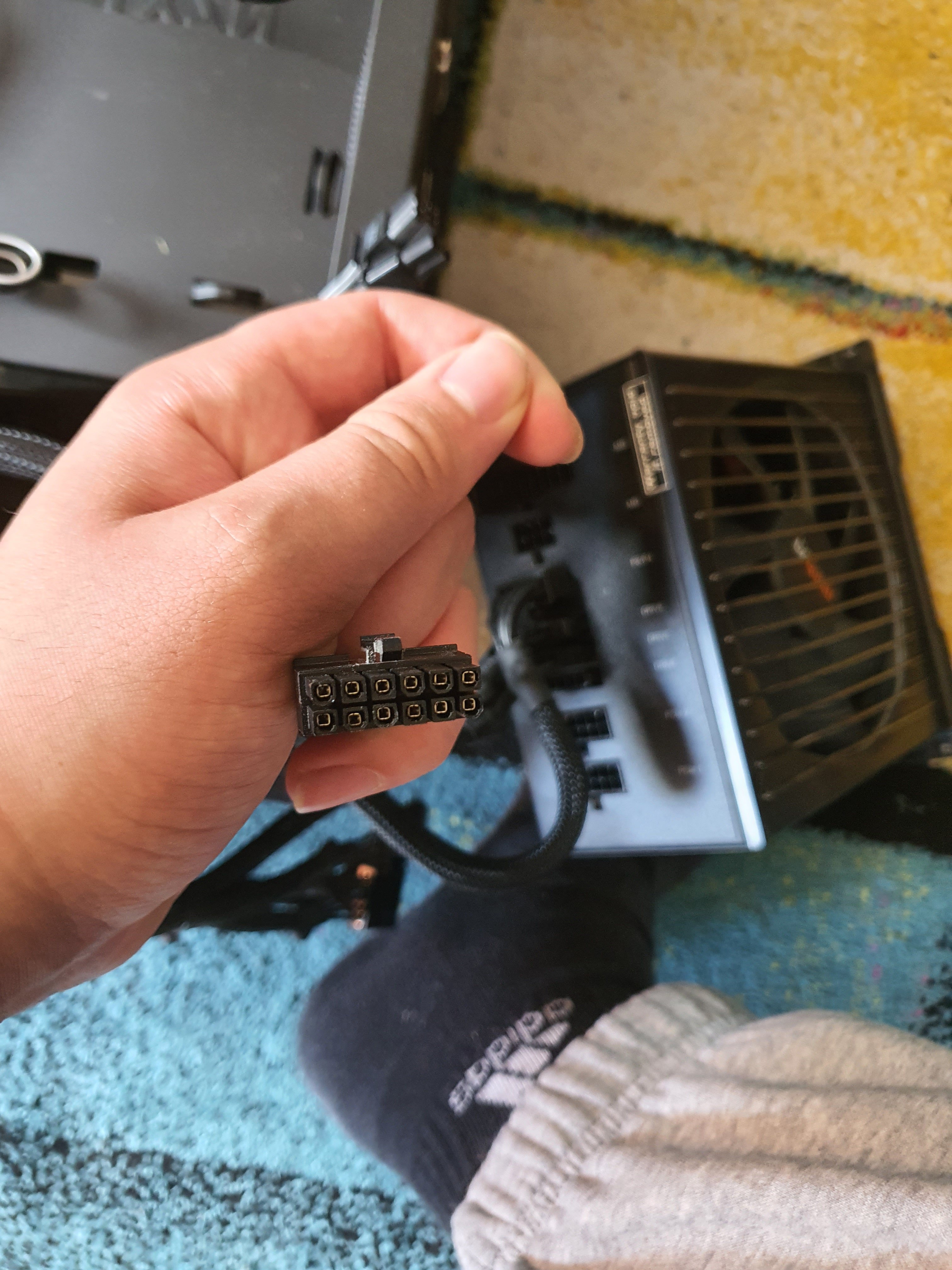

Die grafik karte war an einem 8 pin auf 12 pin anschluss angeschlossen ist das gut so oder wie soll ich das machen
Ja, passt.
Wobei der 12-pin propritär am Netzteil ist und die Bezeichnung für Verwirrung sorgen kann.
RTX2060 haben (bis auf eine Ausnahme) alle einen (und nur einen) 8-Pin Anschluß. Den mit einem 8-Pin Stecker des Netzteils versorgen ist korrekt.
Du könntest testweise die GPU von PCIE2 statt PCIE1 des Netzteils versorgen (oder umgekehrt). Das würde nur dann einen Unterschied machen, wenn das Netzteil teildefekt sein sollte.

ja die Grafikkarte hat einen 8 pin Anschluss der am pci1 Slot vom Netzteil mit einem 12 pin Anschluss angeschlossen ist.

teste doch mal PCI 2 vom Netzteil als "Stromquelle" für die Grafikkarte ... um einfach dort eine Überlast auszuschliessen...
Ok es hat etwas länger gedauert aber er ist trotz wechsel auf pci2 wieder abgeschmiert
