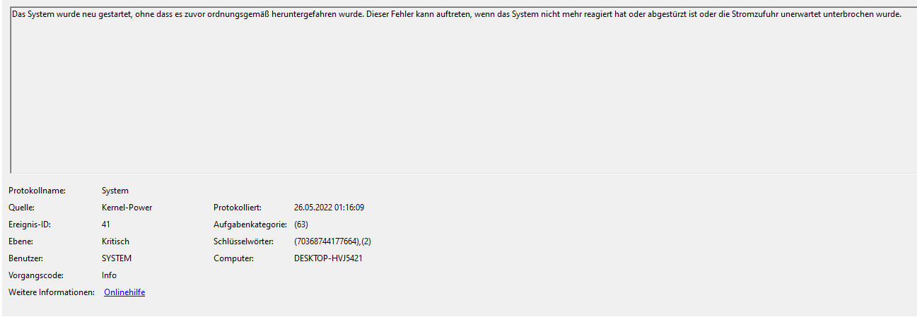

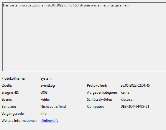

Ich kriege immer die Ereignis ID 6008 und 41

Event ID 6008 gets logged to the system event log when a system shuts down unexpectedly. You will see the message "The previous system shutdown at time on date was unexpected."
Event ID: 41
Description: The system has rebooted without cleanly shutting down first.
Wenn da nicht noch was spezifisches dazu kommt, sieht das exakt danach aus, das dir das Netzteil direkt das System abschießt.
https://docs.microsoft.com/en-us/windows/client-management/troubleshoot-event-id-41-restart
Reaktionen: Murray B. und wolve666

Sieht wirklich nach Netzteil aus. Der Fehler 41 kommt aber immer, wenn Windows unerwartet beendet wird, er ist aber ein erster Hinweis.

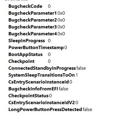

Ja, kein BugcheckCode und auch nicht die üblichen Kernel-Fehler die man bei RAM Fehlern erhält. Das Netzteil ist die Ursache für die Abschaltung.
Jetzt bleibt die Frage, ob das Netzteil defekt ist, oder das Bord, und das NT nur verhindert das deshalb alles abgeschossen wird.

Ohne bsod ist es eher das Netzteil mit bsod das mainboard
