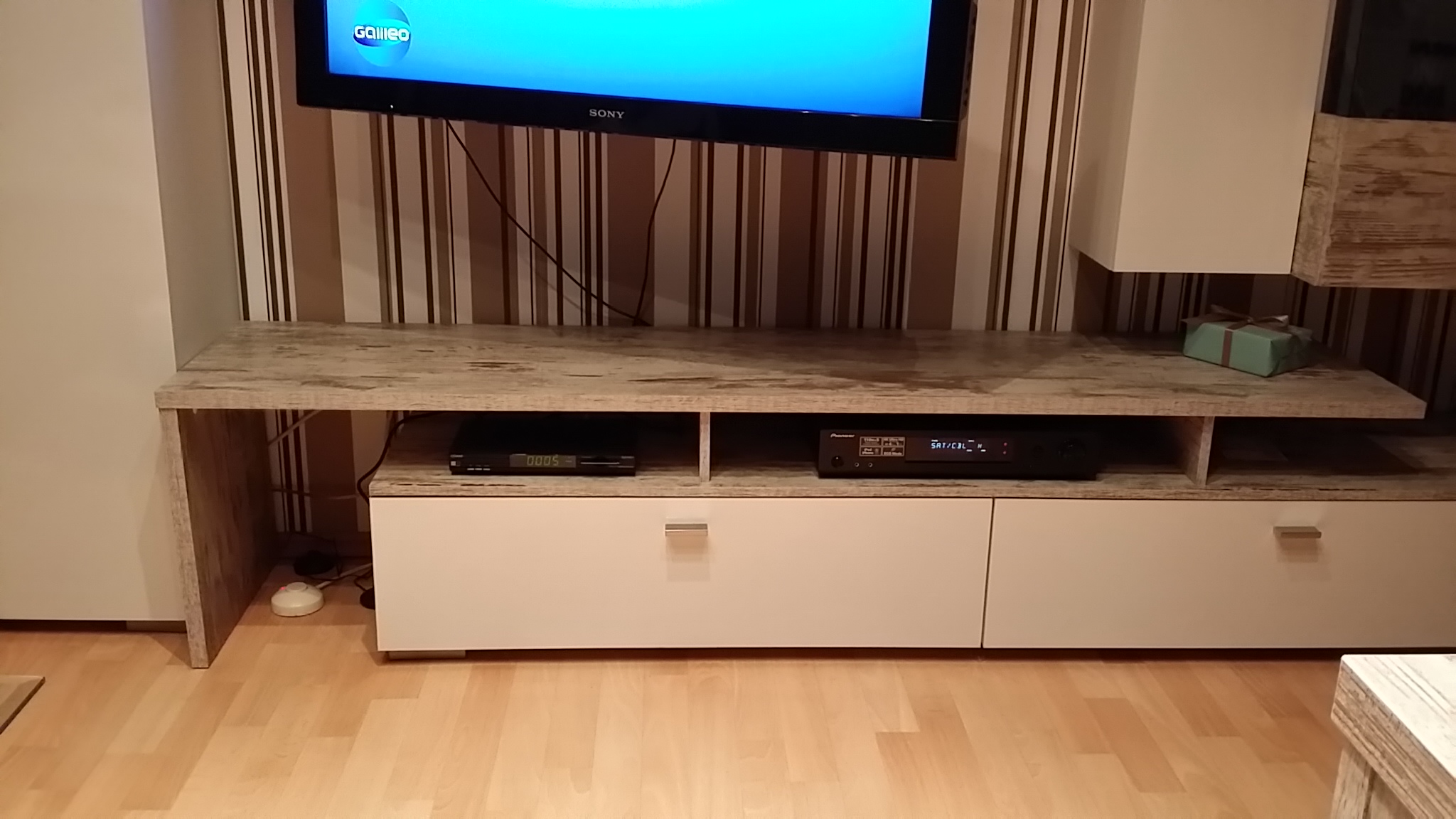

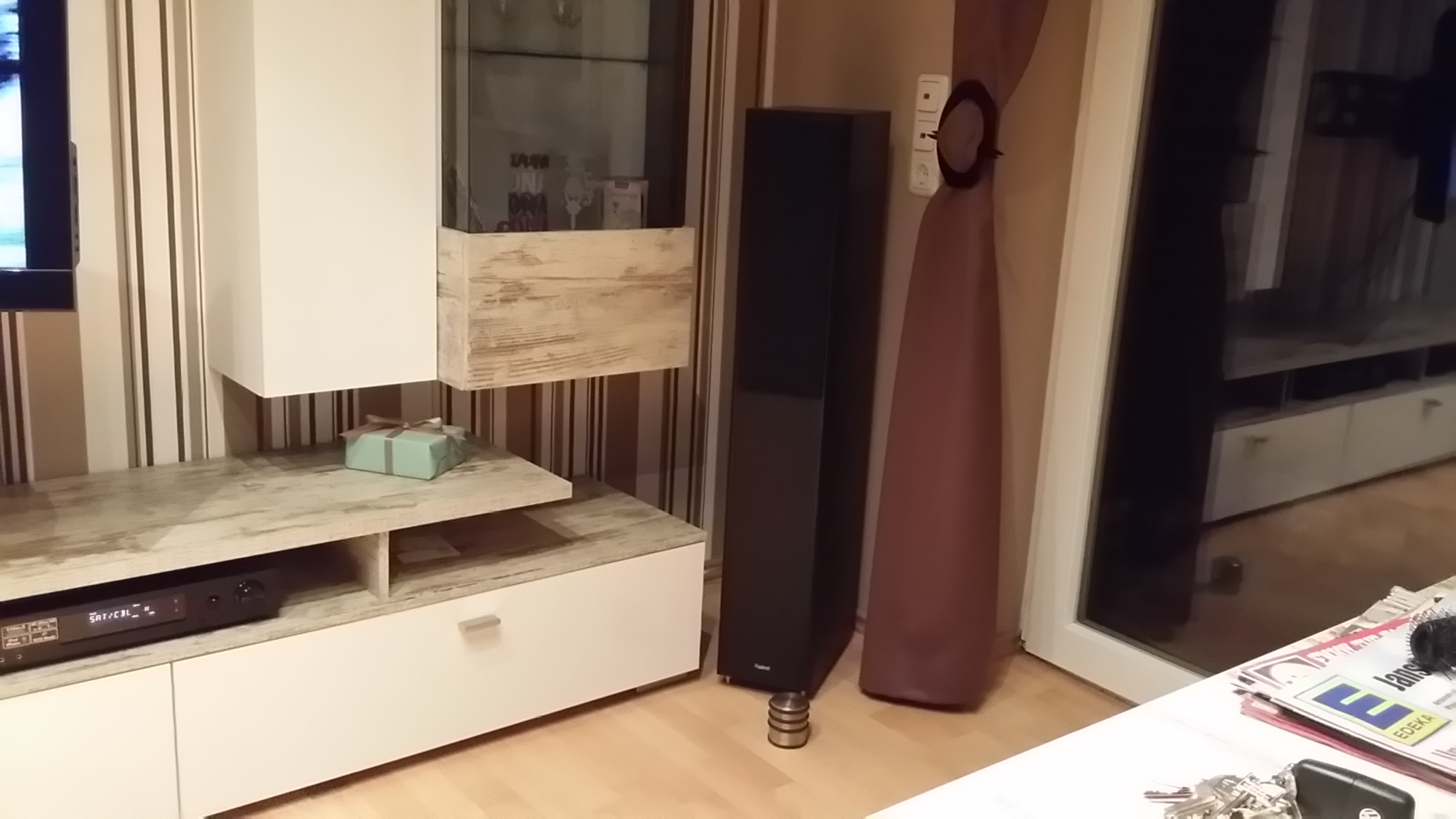

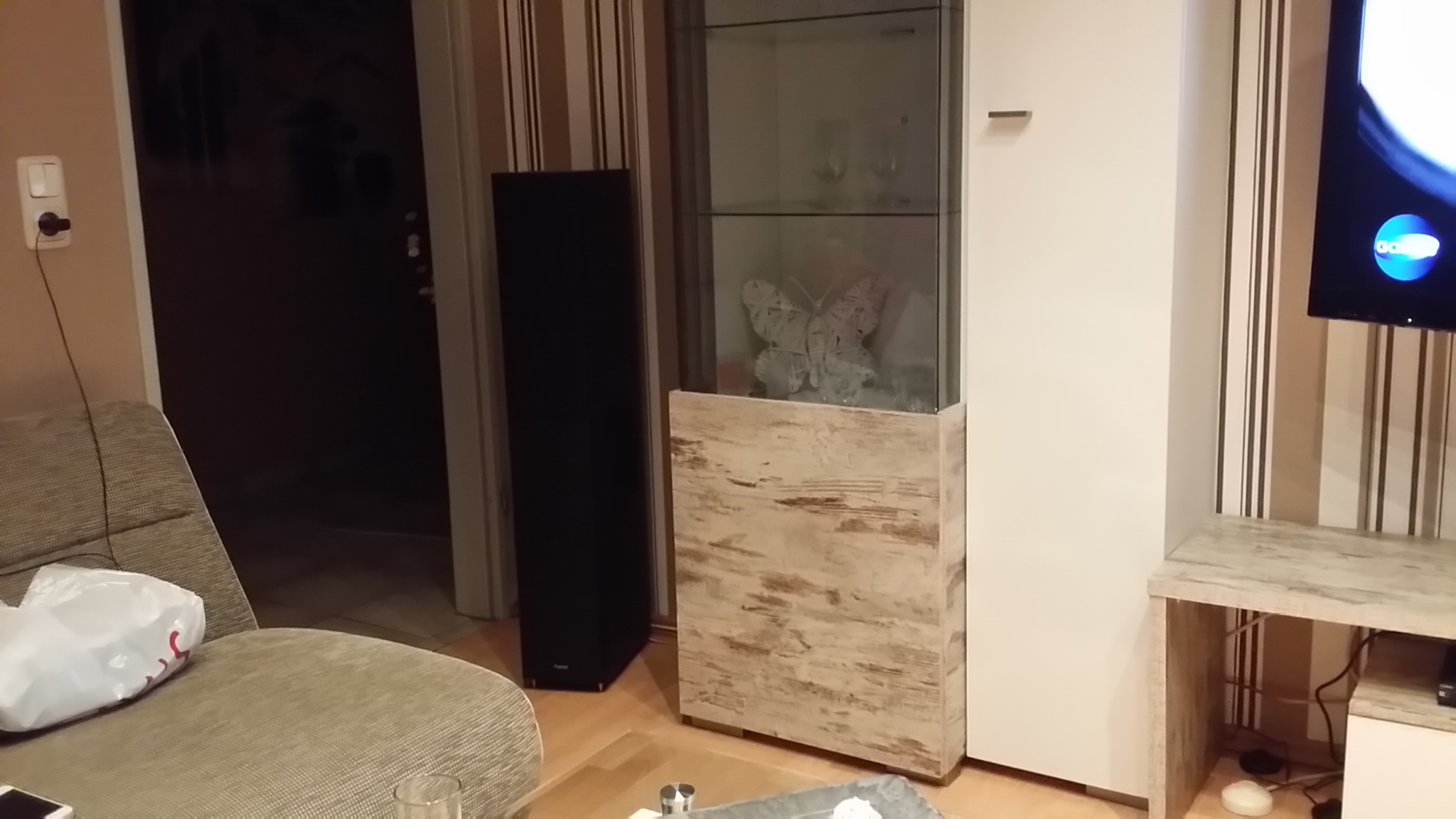

soviel zu meiner aufstellung. ausgerichtet auf die couch in der ecke.

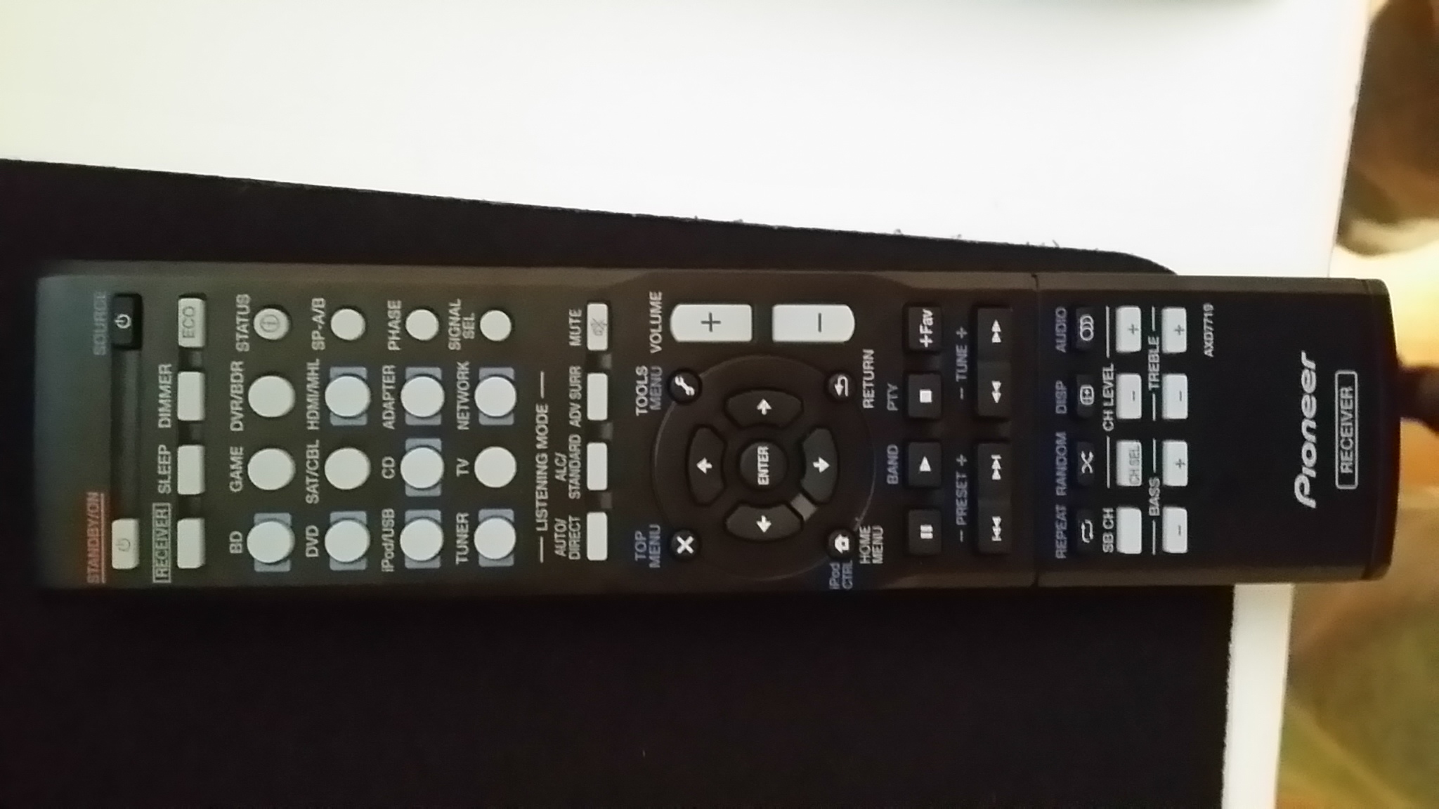

und das ist meine fernbedienung. ich kann bei den listening modes zwischen den verschiedenen soundwiedergaben schalten und unten bei sb ch, ch sel, ch lvl, bass und treble einstellen. der button home menu in der mitte ist für das einmessen gedacht, dafür muss ich dann auf video umschalten, um es auf dem tv anzeigen zu können. gibt es was, was ich übersehen habe??
Ja,den Sound Retriever und evtl. noch Loudness.
Beim Einmessen kann es auch von Vorteil sein das Mikrofon ca. 50 cm von der Hörposition in Richtung der Frontboxen zu Positionieren.
wo siehst du denn den sound retriever und habe ich diese bass out funktion, um den bass auf meine fronts zu setzen, falls noch nicht passiert?
Den Sound Retriever müsstest Du unter Tools finden,also Taste Receiver > Tools und dann mit dem Steuerkreuz nach unten navigieren.
Die Bass Out Funktion ist die Plus Option eines Subwoofers,d.h. dieser würde zusätzlich zu Deinen Lautsprechern den Bass wiedergeben,da Du aber keinen hast ist das ja egal.
es hat geholfen :-) morgen werde ich mir die zeit nehmen und schritt für schritt nach BA einzustellen. unwissenheit schützt auch hier mal wieder nicht vor strafe.
