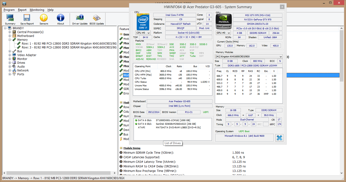

einmal eine Kurze Frage.
Habe heute einen Kingston 2x8GB 1600 DD3 Riegel bzw zwei verbaut. Genau Bezeichnug wäre KHX1600C9D3/8GX Unbenannt.png
Beim auslesen mit CPU Z und HWINFO zeigen mir die Programme aber nur 800mhz an.
Wird das doppelt genommen oder ist er nicht kompatibel?
MFG MARCO
PS: PC ist ein ACER PREADATOR G3-605, I7 4970, GTX 970, SSDx 200 GB und eine HDDSD mit 1TB
VIELEN DANK
DDR = Double Data Rate, also die Mhz doppelt nehmen. Da kommste auf die 1600Mhz. Alles korrekt.
wobei der speicher momentan mit 667 MHz (also 1333MHz DDR) zu laufen scheint, zumindest laut deinem HWINFO screenshot.
-andy-
AndyMutz schrieb:
wobei der speicher momentan mit 667 MHz (also 1333MHz DDR) zu laufen scheint.
Genau so seh ich das auch. Geh ins BIOS und lade die XMP Einstellungen des RAMs, dann wird er auch mit seinen eigentlichen Spzifikationen betrieben.

Nein, der unterstützt 1600er RAM. Liegt einfach an dem Board. Auch bei Custom-PCs muss man teilweise den RAM noch von Hand einstellen um die volle Leistung rauszuholen, da hilft teilweise sogar das XMP Profil nicht immer. Aber da dein Board leider kaum User-Einstellungen zulässt musst du damit wohl leben müssen. Aber wie gesagt, ob 1333 Mhz oder 1600 Mhz, das wirst du nicht merken.
Daß nicht mehr eingestellt wird liegt am SPD das nur bis 1333MHz geht.
Dann müßtest du Plug´n Play-RAM hiolen wie z.B. den Crucial Ballistix Sport.
Der weicht vom Standard ab und hat auch 1600MHz CL9 programmiert.
