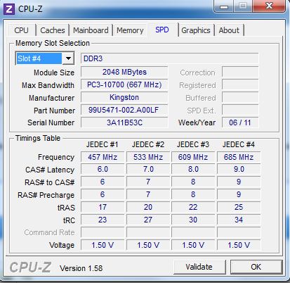

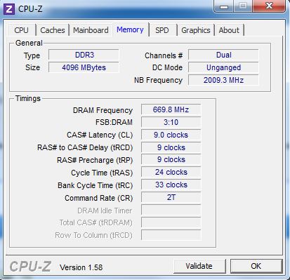

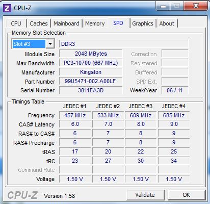

Du kannst auch mal CPU-Z Fotos von Memory und SPD machen

Ich habe nun im BIOS die RAM Spannung auf 1.60 und die nb Spannung auf 1.20 gesetzt, doch cpuz zeigt mir beim RAM immer noch bei allen 4 steckplätzen 1.50 an!
CPU-Z liest dir keine aktuelle Spannung aus.
Das sind die Vorgaben für den jeweiligen Taktbereich
