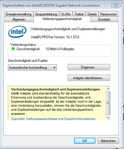

Und ich war mal auf einer Einstellung, die ich jetzt nicht mehr finde und da habe ich alle Lan Stecker bis auf die vom Netgear zum PC gezogen und dort stand dann "1MB/s".
Wie komme ich auf diese Einstellung, dann kann ich euch ein Screen machen. Daher komme ich auf dieses Resultat, dass der Netgear dran schuld sein muss...

Im anderen Thread hat der TE ein Bild drinn, da sieht man, daß die Verbindung zum Accesspoint nur 10 Mb/s ist.
Genau diese Einstellung meinte ich.
Aber es MUSS an der Netgear liegen. Denn wenn ich den Router (Easy Box; Primär Router) direkt mit dem PC verbinde, habe ich genau bei dieser Einstellung "100 Mbit/s Vollduplex" stehen!
Hier jetzt mit Netgear dazwischen!
