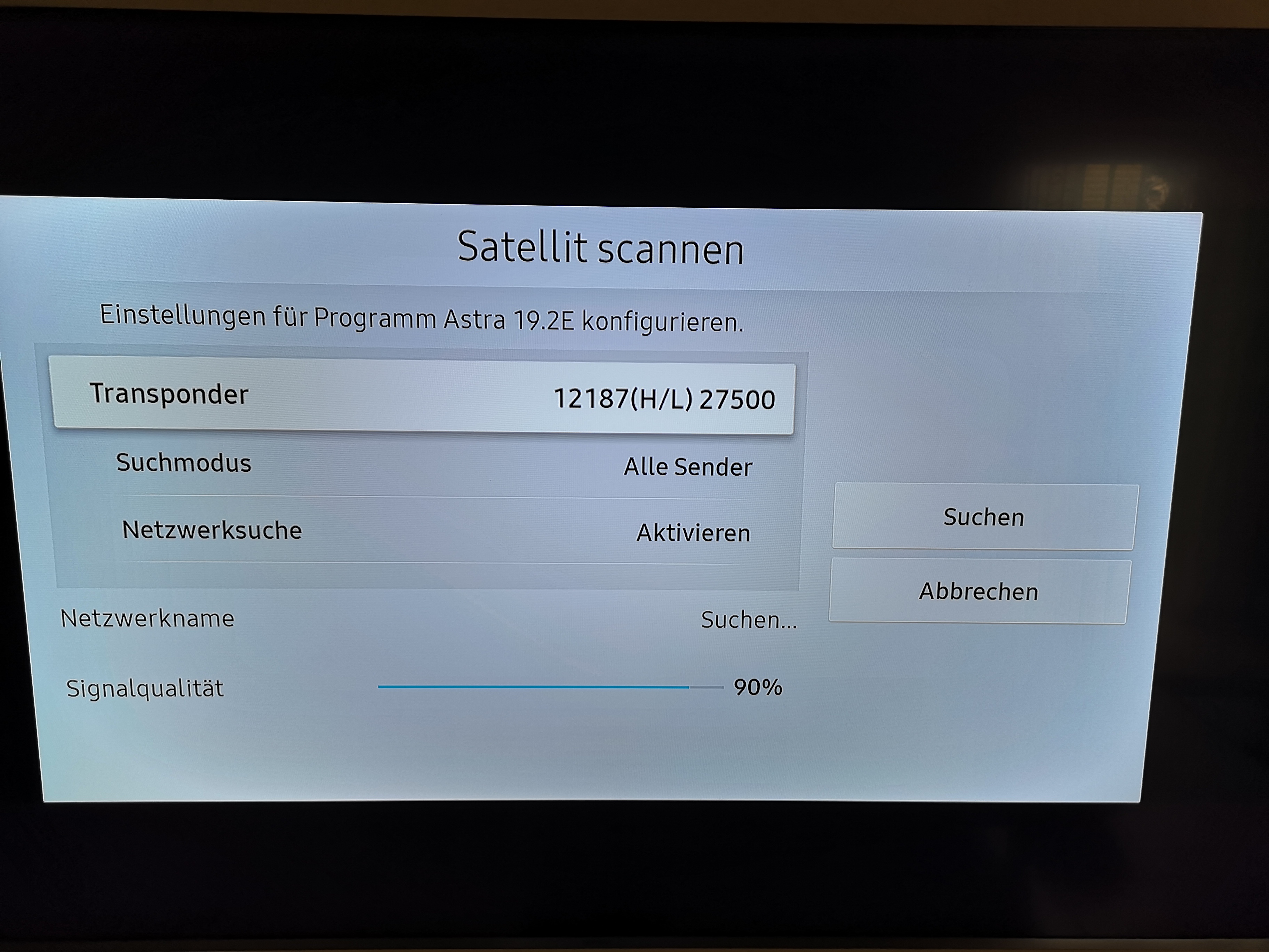

Der Fernseher zeigt auf 12.188 MHz eine Signalqualität von 90% (nicht Stärke) und trotzdem wird kein Sender gefunden? Das sollte so eigentlich nicht passieren und klingt eher nach Software als nach Hardware-Problemen. Fehlen auch noch andere, bekannte Sender? Man kann auch probieren, den Fernseher einmal komplett zurückzusetzen, vielleicht hat sich bei den Einstellungen etwas zerschossen.

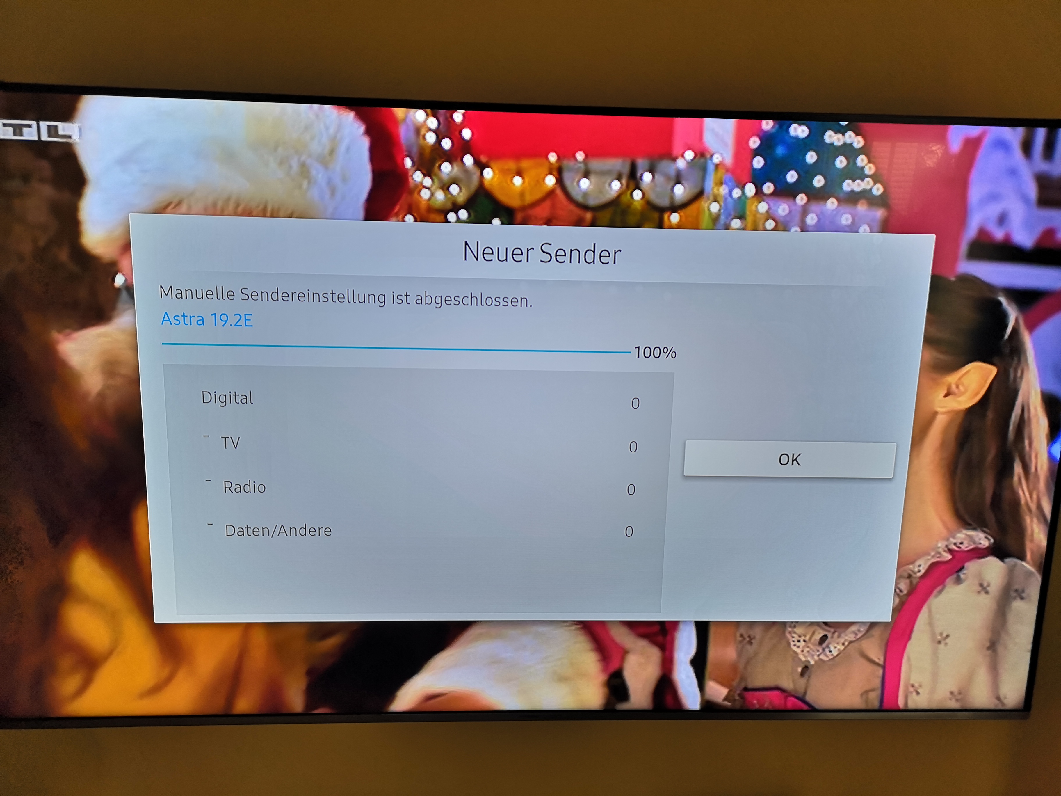

So sieht das bei mir aus.
Das RTL was ihr seht ist RTL Österreich.

Hast du die Senderliste komplett durchgeschaut? Die Ausgabe bedeutet nur, dass keine neuen Sender gefunden wurden, RTL könnte also schon vorhanden sein. Bei einigen Geräten kann man die Senderliste auch alphabetisch sortieren bzw. durchsuchen, da man bei über 1000 Sendern schon mal den Überblick verlieren kann.
Daran hab ich auch schon gedacht als aller erstes. Wenn ich es dann aber nach Alphabet sortieren lasse, steht trotzdem nur die Schweizer oder österreichische Version zur Verfügung.

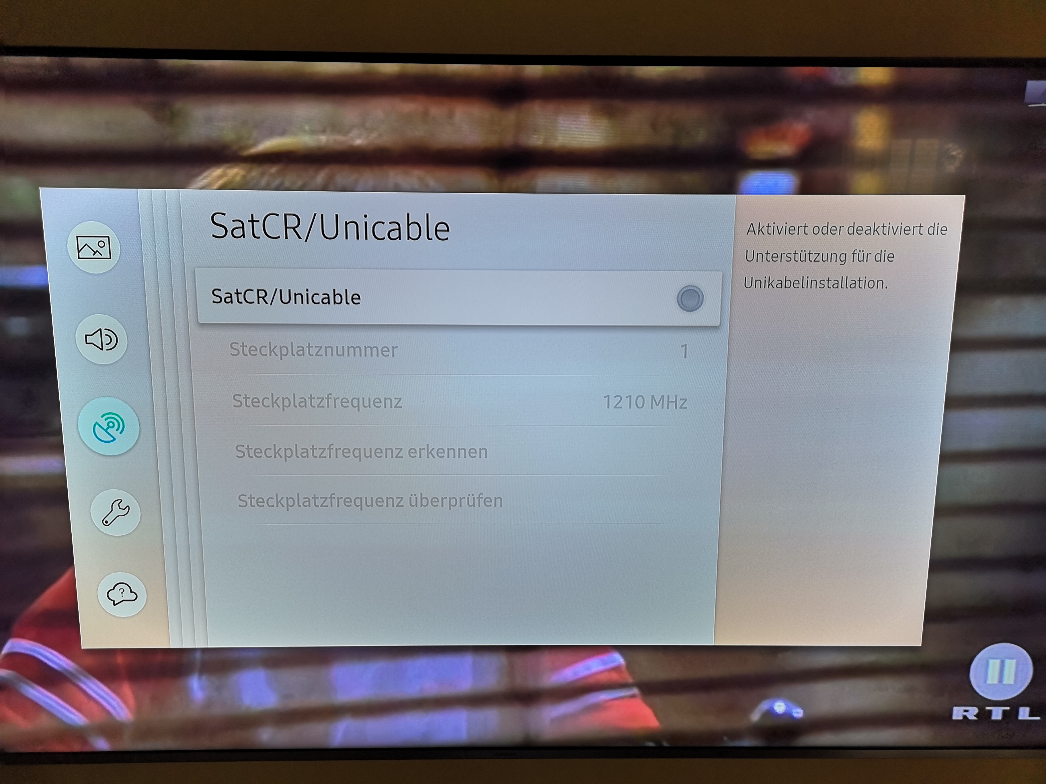

Evtl ist der TV auch auf Unicable gestellt aber der LNB ist keiner. Hatte das hier ähnlich. Nach dem umstellen auf normal hats dann geklappt. :)
Unicable ist ausgestellt.
Und mal genau andersrum probieren? Mal so ne ganz gewagte These :D
Ansonsten wäre noch horizontal /vertikal vertauschen möglich.
Wenn das auch nix bringt, kann es durchaus an der Schüssel liegen.
Mehr fällt mir dann leider auch nicht ein.
Der TV müsste alle Sender problemlos im Suchlauf finden.
