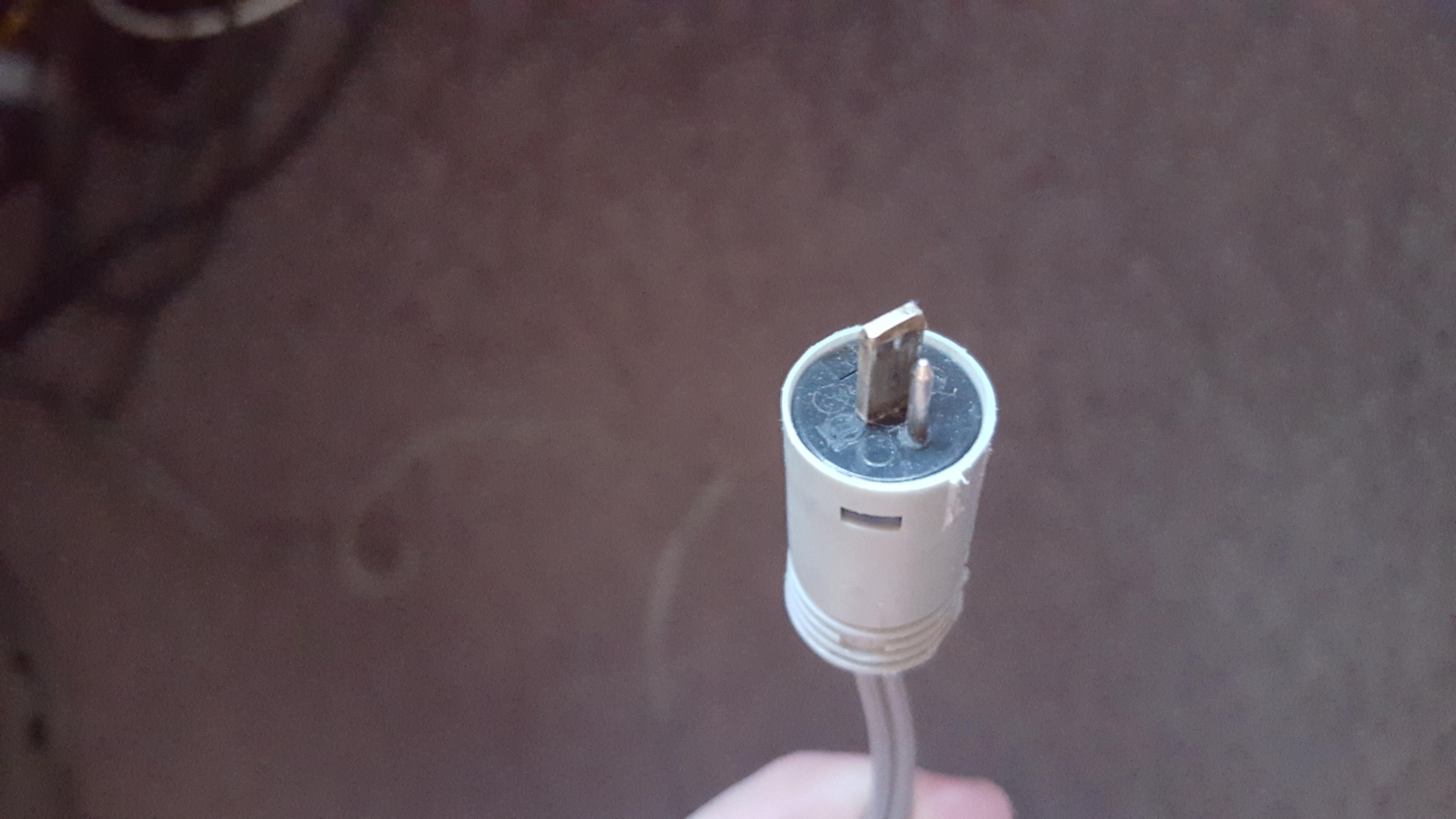

Bis jetzt habe ich den Verstärker mit einem Kabel was von Chinch auf 3,5 klinke geht angeschlossen. Bin eigentlich auch ganz zufrieden damit. Dazu kommt aber das die Boxen einen Stecker haben.
Kann ich den einfach abschneiden, das Kabel abisolieren und an die neuen Verstärker klemmen?

Edit: Cinch-Eingang haben alle. Den Stecker kannst Du abschneiden. Merkt Dir welche Litze nach innen auf den langen Stecker geht, dass ist +

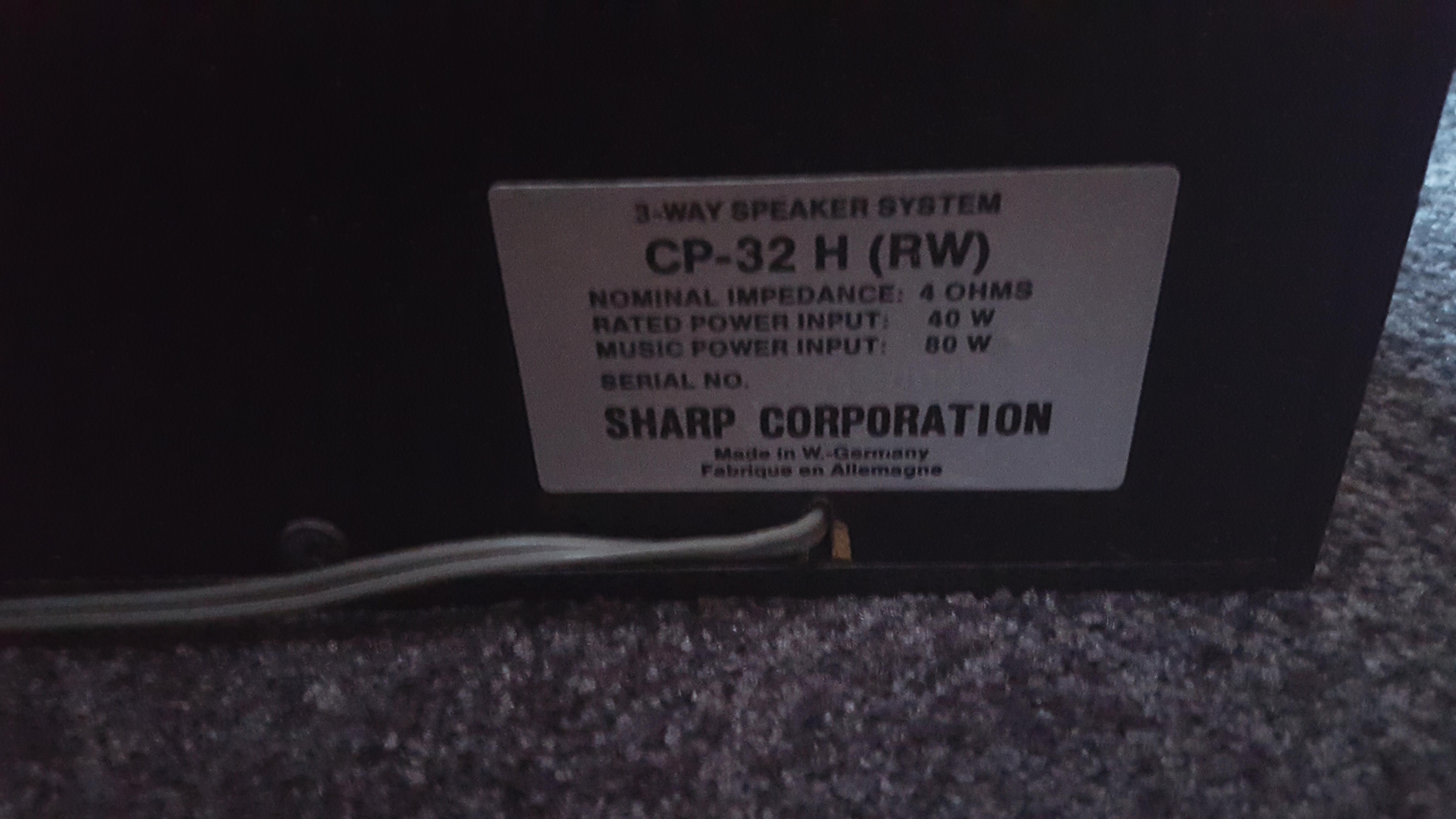

Auf was muss ich den achten, damit ich die Boxen an den Verstärker ohne Probleme anschließen kann?
Den Wiederstand / Impendanz (Ω).
Achte nur darauf, dass die Eingangs und Ausgangsimpedanz übereinstimmt (4Ω oder 8Ω).
Wenn du deine alten Boxen modifizieren musst wegen dem Stecker mach Bananenstecker dran.
Tut mir leid so gut kenne ich mich damit nicht aus. Wo kann ich die Werte sehen?
