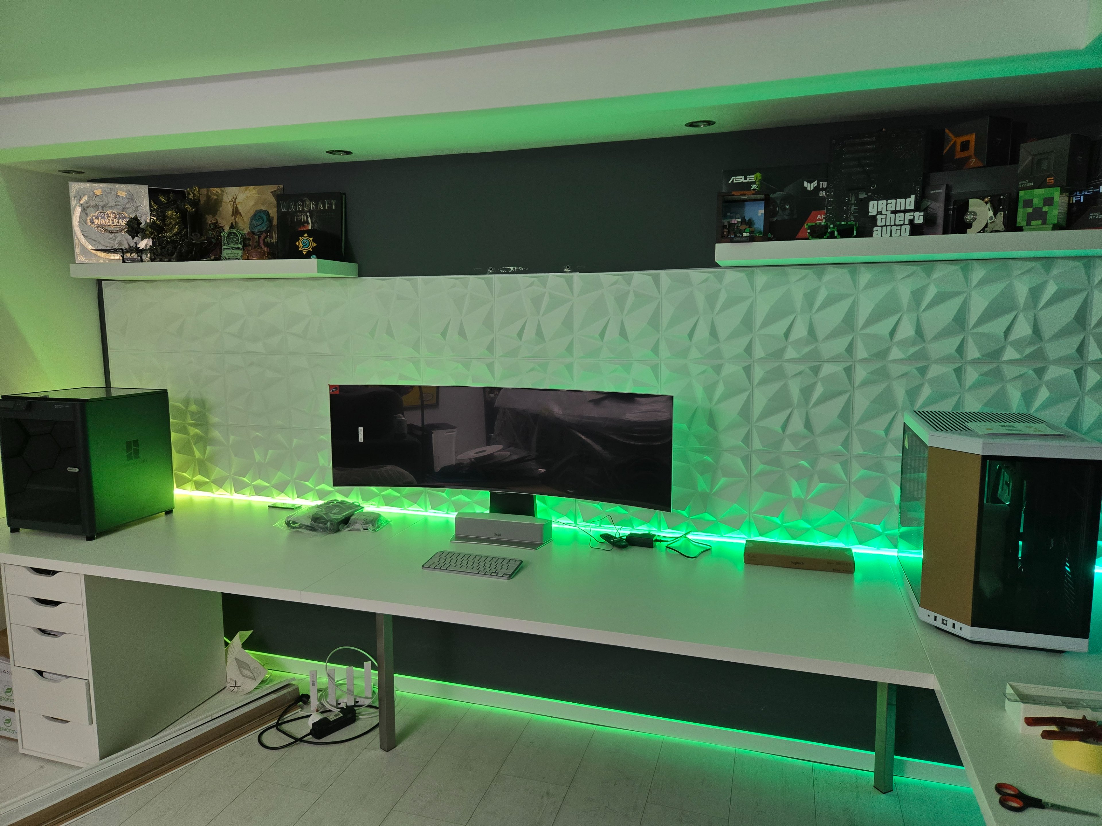

Danke, ich habe das AsRock bestellt. 🫡 Das NT Thema wird mich noch beschäftigen 😂 Vielleicht löse ich das wirklich einfach mit den sichtbaren Kabeln von Asiahorse oder EZDIY... Fotos werd ich noch reinstellen, wird aber noch dauern, bin grade beim Umbau vom Schreibtisch. Am Foto sieht man das leere Hyte, einen der beiden Odysseys und meinen 3D Drucker. Ich weiss nicht mal ob diese Plätze so bleiben ^^
