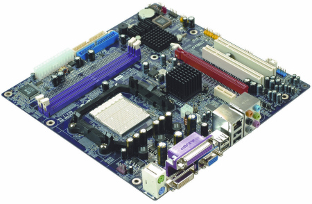

@Hazmin2680
Wo steckst du die ganzen Ram,s hin??? Hast doch nur 2 Bänke:rolleyes:
Öhm...ja...kannst du mir mal erklären wo du die RAM´s reingesteckt hast? :rolleyes:
Dein Mainboard besitzt nur 2 RAM Steckplätze, wie du es oben in der Beschreibung angegeben hast (2x DDR 2 DIMM).
Also kannst du auch nur 2 Riegel verbauen.
Nimm auf jedenfall die 2 Riegel, die du neu dazugesteckt hast, wieder raus, weil da wo sie jetzt stecken, gehören sie nicht rein. :D
(Wo passen RAM´s überhaupt auch nur annährend rein, wenn nicht in die richtigen Steckplätze?)
Mfg Mo
nein es sind 4 rams und momentan sind 3 belegt und einer ist frei.
hmm hasst du uns da ein falsches Board angegeben, ich kan beim besten willen auch nur zwei RAM-Slots erkennen??:(
sorry bei der abbildung zeigt es sie mit zwei slots, ich werde es wieder ändern und das link löschen lieber.
