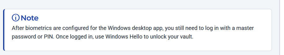

Ich bin auf PIN umgestiegen an vielen Stellen, nicht Hello-PIN.
In den letzten Wochen hat sich so oft das Verhalten in Bezug auf Hello geändert, dass ich mir zu doof wurde. PIN ist meines Wissens nach auch empfohlen. Hello scheint in manchen Dingen für eine Unsicherheit bei Bitwarden zu sorgen - habe aber keine Lust, die entsprechende Seite rauszusuchen, schwach, wie schlecht die Dinge kommuniziert werden.
https://bitwarden.com/help/biometrics/#tab-desktop-2vCWb5iFg4OqKS0B2xXpqW
Die Begründung kann man sich irgendwo in der Community nachlesen.

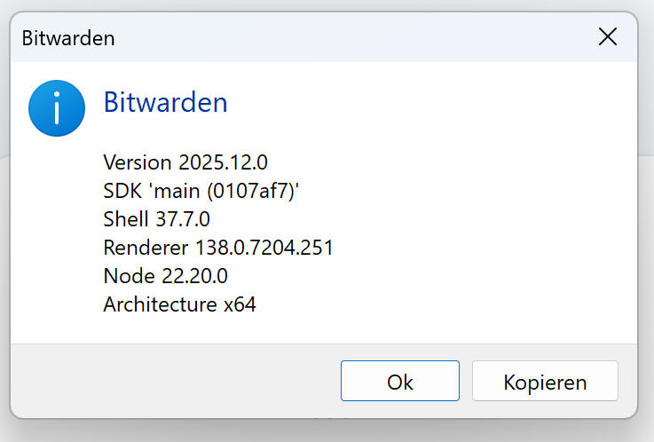

Die passende Version sollte ich haben... und wenn mir Bitwarden kein Update anbietet (das dauert oft), dann mache ich es via winget (und selbst das dauert immer, bis es dort angeboten wird)
Habe die exakt gleiche Version. Komisch.
