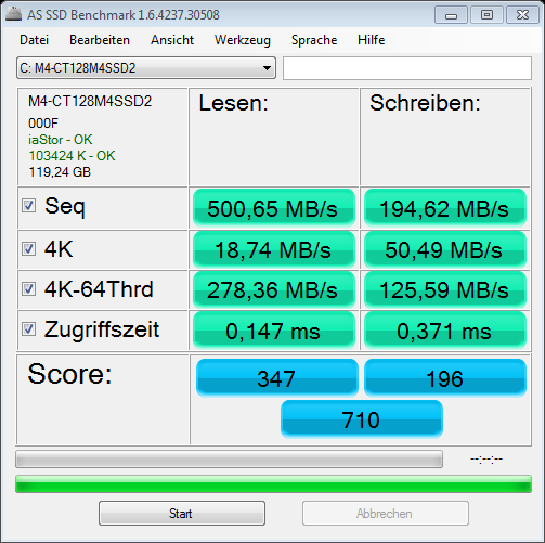

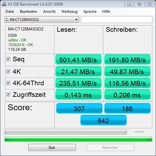

ebenfalls alles super... (@mh090366, einfach die datei auf dem desktop abspeichern und als Admin ausführen, der rest geht automatisch. ES muss NICHT von AHCI auf IDE umgestellt werden.)..
