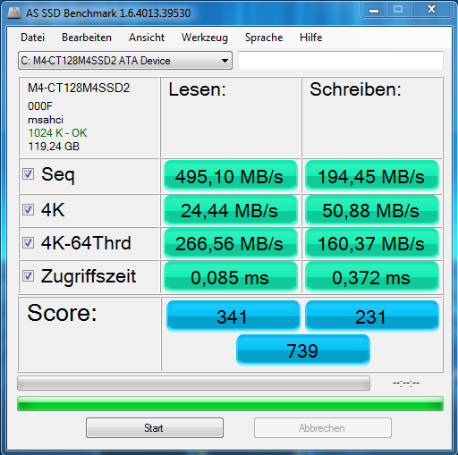

Also meine m4 hat mit diesem Update eine "unheimliche" Leistungssteigerung in AS-SSD erfahren.
Ich präsentiere, das schnellste AMD C-50 Netbook der Welt:
Das ist natürlich offensichtlich ein Fehler von AS-SSD beim 4K-64Thrd Lesen.
Aber es sieht trotzdem super aus! 1162 Punkte mit dem Netbook, ich lach mich schief!

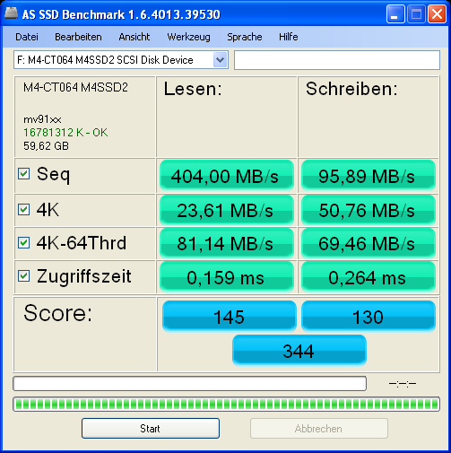

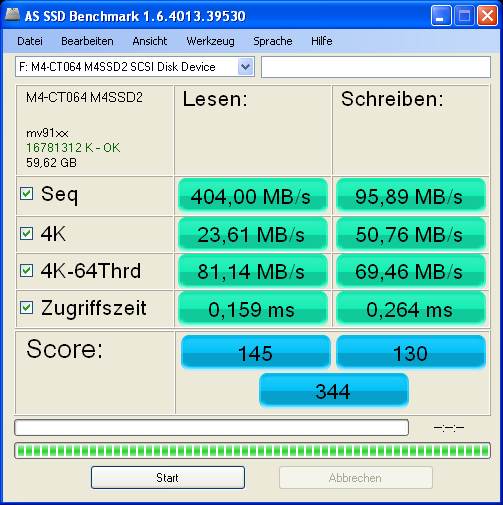

schau selbst, die 64k Read war mal beim Anfang bei 200MB jetzt schwankt die zwischen 140-80MB. Die Zugriffszeiten sind die alten wieder. Allerdings ist zu bedenken, meine SSD ist jetzt schon einige Monate in Betrieb und nicht mehr ganz frisch
Dazu kann ich nicht genau fest machen , wann sich der 64k Read geändert hatte, hab schon einige Monate nicht gebencht.
Das besagt nichts anderes als was ich immmer schreibe. Die gemessenen Zugriffszeiten bei AS-SSD sind total aussagelos, wie 4k Werte sind entscheidend. Außerdem ist der Anstieg ja nicht so signfikant, das sind je nach Sysrem nur so 0,1 ms.csx111 schrieb:Verschiedentlich wird bereits berichtet, dass Firmware 000F gegegnüber 0309 eine signifikante Verlängerung (= Verschlechterung) der Zugriffszeiten beim Schreiben bringt, und trotzdem soll die 4k-Schreibrate annähernd unverändert sein.
Würden die Zugriffszeiten stimmen, so könnten man bei 0.365ms nur 2740 Zugriffe / erfolgen, die eigentlichen Datentransfers nicht eingerechnet. Bei 4k pro Transfer gergäbe es nur 11MB/s aber jede m4 hier hat 4k schreibend deutlich mehr. Die Zugriffszeit kann also nicht stimmen! Das könnt ihr auch gerne mal bei anderen SSDs nachrechnen.

Das ist kein Fehler, das ist der Effekt eines Caches, vermutlich auf Treiberebene.etheReal schrieb:Also meine m4 hat mit diesem Update eine "unheimliche" Leistungssteigerung in AS-SSD erfahren....
Aber es sieht trotzdem super aus! 1162 Punkte mit dem Netbook, ich lach mich schief!![]()
