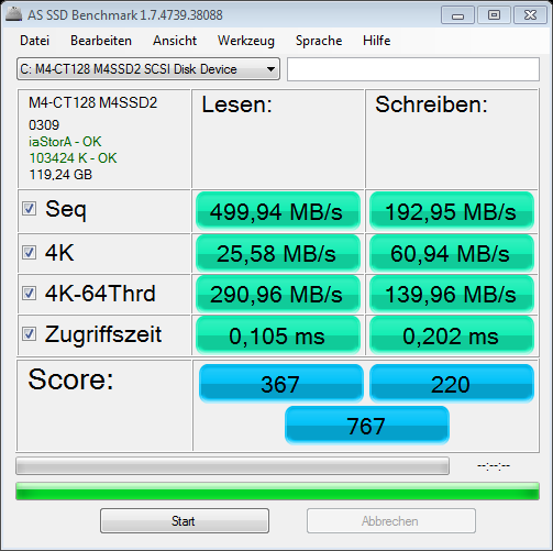

Ich hab noch mal meine S-ATA Treiber aktualisiert und das OC optimiert - zumindest vom Score her scheint sie gut zu laufen. Bin zufrieden.
Sieht auch gut aus und wenn man beim OC den CPU Takt festsetzt und die C-States deaktiviert, dann bringt das auch vor allem bei den 4k Werten ordentlich was.

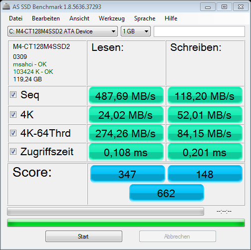

Hab gerade mal den Benchmark von letztem Jahr wiederholt (allerdings mit neuerer AS SSD-Version) und war überrascht, dass meine Werte trotz sonst identischer Hardware doch relativ stark abgesunken sind. Ist das normal?

Dr.Death, bei Dir ist auch die seq. Schreibrate sehr gering, das hatten wir ja auch schon bei den Fällen weiter oben. Die 4k_64 lesend sind aber noch noch, die scheint noch bei 100% Restleben zu stehen, denn normalerweise fallen die auf den Wert von etwa 120MB/s wie bei Mr. Incredible zu sehen. Vielleicht ist bei das Filesystem auch nur sehr voll und stark fragmenitiert, denn wird ja weniger seq. Geschrieben, sondern die Testdatei muss in viele kleinen Lücken mit einer Menge Randomzugriffen verteilt werden. Wenn das System länger nicht neu aufgesetzt wurde, wäre das nicht ganz unwahrscheinlich, Du kannst ja mal mit MyDefrag eine Analyse vornehmen, da sieht man unter View->Statistic am Ende auch wie große die Lücken (Durchschnitt und Median) sind und wie groß die größte Lücke ist.

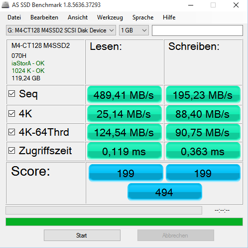

Meine M4 mit 64 GB erreicht nur zwischen 50 und 60 MB/s sequenzielle Schreibrate.

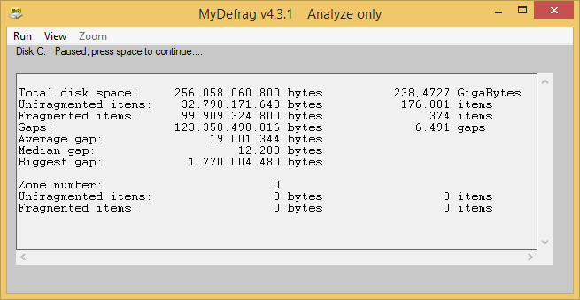

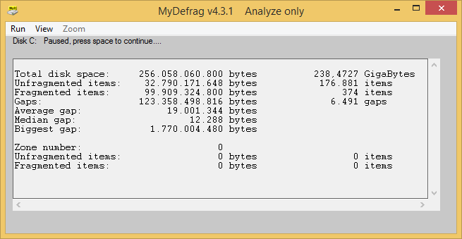

Das fügt aber die Lücken im Filesystem, also die unbelegten Cluster, nicht wieder zusammen, was man auch bei einer Analyse mit MyDefrag sehen kann, einmal auf dem Screenshot und dann unter View->Statitics sehen kann, da kommt bei mir raus:
Es soll nur verhindern, dass eine Datei das Limit "maximum file fragmentation" erreicht und wie man sieht gibt es bei mit massenhaft Lücken (gaps) und das Median gab ist nur 12k, also 3 Cluster klein. Außerdem gehören 75% der belegten Bytes zu fragmentierten Dateien und so viel hat sich seid dem 22. dann da auch nicht geändert. Das ist also keine klassische Defragmentierung bei der alle Dateien zusammengeführt und z.B. alphabetisch nach Ordnern sortiert angeordnet werden, es dürfte nur dazu dienen zu viele zu kleine Fragmente zu verhindern und dabei versuchen möglichst wenig zu bewegen.
Das reicht für bestehende Dateien auch vollkommen aus, aber schau Dir die Lücken bei mit an, die größte hat 1,77GB, aber wenn diese z.B. im für den MFT reservierten Bereich liegt, würde Windows so lange wie möglich vermeiden diese mit normalen Dateien zu belegen, die durchschnittliche Größe ist 19MB, die 1GB Testdatein von AS-SSD dürfte dann also in mehrere Fragmenten abgespeichert werden. Kommen noch vorher ein paar andere Dateien hinzu die die großen Lücken füllen, wären es noch mehr und irgendwann kann man dann nicht mehr von einer Messung der sequentiellen Transferraten reden.
