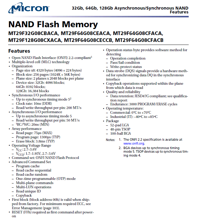

micronc-png.386845
Das ist das NAND einer m4 64/128GB und da sieht man, dass pro Page 4096 Byte + 224 Byte vorhanden sind, wobei diese 224Byte normalerweise für die ECC genutzt werden. Aber man sieht weite, dass pro Block 256 Pages, also 1024kB plus 56kB vorhanden sind. Hier kann man Verwaltungsdaten unterbringen, etwa wie viele P/E Zyklen der Block schon hinter sich hat oder auch, welchen LBAs die Pages zugeordnet sind. Nun würde es natürlich viel zu lange dauern, diese Daten jedes mal auf allen Blöcken (bei 1MB pro Block sind das ja etliche 1000) zusammen zu suchen, weshalb es noch eine Indirection Table gibt, aber wenn man die Daten doppelt hält, dann bekommt man über das Backup in den Blöcken die Daten wieder rekonstruiert und denke, genau das passiert bei der m4, wenn man sie über diese Power-Cylce Methode wiederbelebt. Das ganze kostet natürlich auch Schreibperformance, aber beim Schreiben war die m4 ja auch nie die Schnellste.
Es passt also gut zusammen, aber natürlich ist das nur die zweitbeste Lösung, denn nicht wenige Kunden werden die SSD verärgert reklamieren, statt sich im Internet schlau zu machen und sie wieder zu beleben. Daher hat man dann eben der m500 lieber die Stützkondenstoren spendiert, weil man bei Crucial offenbar die Gefahr anders nicht so gut minimieren konnte, wie es anderen Herstellern gelungen ist. Nun ist die m4 ja auch für ihren guten Idle-GC bekannt und kommt auch gut ohne TRIM klar, nur erhöht das ja eben gerade auch wieder das Risiko, denn jedesmal wenn man im Idle die Daten intern optimiert, ändert sich die Indirection Table und die muss daher jedesmal wieder gespeichert werden und darf nie korrupt werden. Wer wenig Idle-GC betreibt, hat es da leichter.

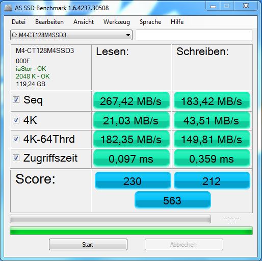

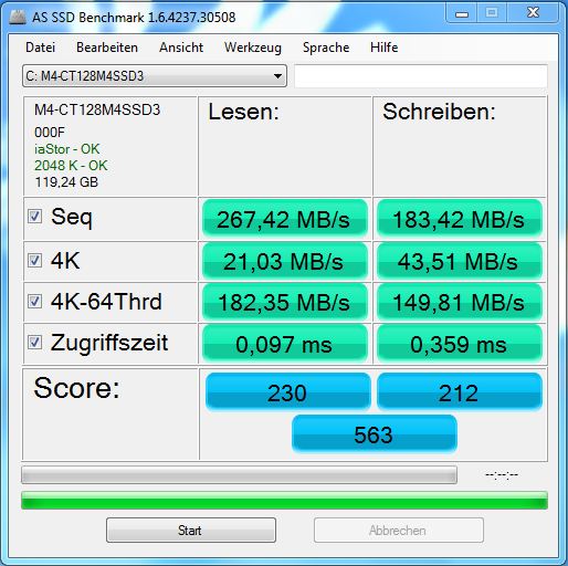

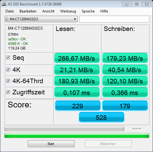

@Holt: nen Benchmark mit direktem "vorher-nachher Vergleich" habe ich nicht gemacht. Habe lediglich den Benchmark der "ersten Stunde", den auch du im "Passen meine Werte Thread" abgesegnet hast ;-) Hab jetzt schnell nochmal einen gemacht - quasi ein Jahr danach und mit neuer Firmware. (Achtung: mSATA Schnittstelle ist nur mit SATA2 angebunden!)
Hier die Pix:
Wie gesagt, der erste Benchmark lief im ganz neuen Zustand durch, als Windows frisch installiert war und evtl. noch kein Virenscanner installiert war. Beide Male habe ich keine BIOS-Optimierungen etc. pp vorgenommen, um die SSD-Werte künstlich zu pushen. Einfach ne normale Installation und ab geht die Luzi.
Auf jeden Fall fährt bei mir das OS nun wieder ohne die unerklärlichen 8s-Hänger und damit deutlich schneller hoch. In Zahlen: 18s ab drücken des Einschaltknopfes (also mit! BIOS-Initialisierung & Co). Die Installation ist wie erwähnt nun ein gutes Jahr "alt".
Du hast aber schon die 000F gehabt, die ist bzgl. der Zugriffszeit Schreibend deutlich anders als die 0309, da hat Crucial offenbar zwischen den beiden Versionen die Unterschiede eingeführt, die den Unterschied bei dem anderen ausmachen. Bei Dir sind die Unterschiede ja minimal.
