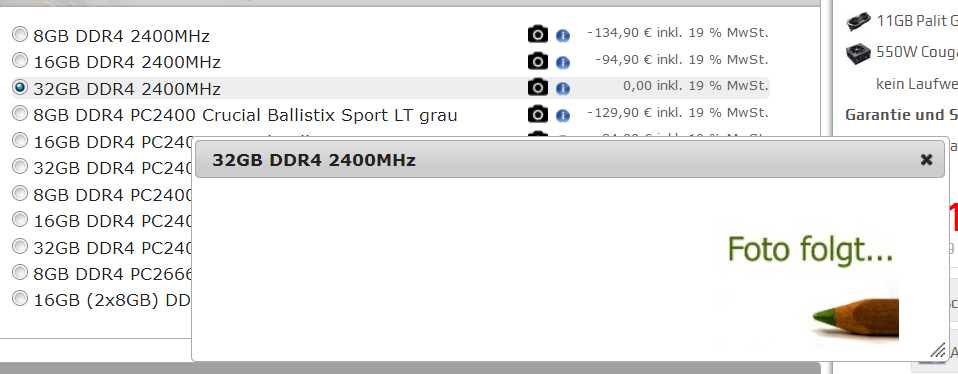

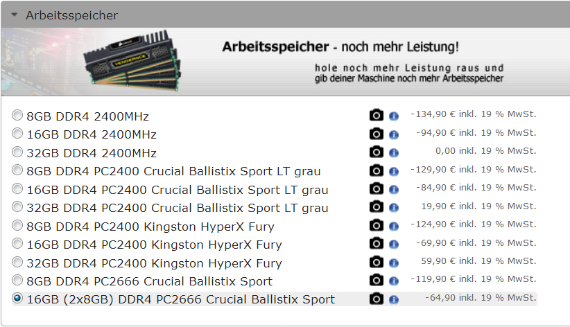

Waum verbaut Dubaro bei 1900€ 2400Mhz Ram wo man doch weiß, dass Ryzen gut mit Takt skaliert?
Ist mir scheleierhaft und würde ich anpassen.
Lieber 16Gb mit anständigem Takt als sich so ne Bremse einzubauen.
Weil alles darüber Overclocking ist, und das will nicht jeder Händler in einem Standard-Produkt anbieten.
Es hat seinen Grund, warum "ab Werk übertaktete" PCs teurer sind. Das hat ja eine eigene Wartungs-Dimension, die eingepreist sein muss, und die man supporten können muss.
Ja okay mehr Aufwand, verbaut man XMP aus der Kompaliste sollte das aber auch laufen.
Die bieten auch maximal 2666er zum Tausch an, 2800 wäre wohl der Sweet Spot.
Besser als 2400er, wobei die die Latenzen beim 2400er nicht mal reinschreiben, also nicht mal möglich da wirklich zu vergleichen.
Dann lieber irgendwo für nen Hunni zusammen bauen lassen oder so.
