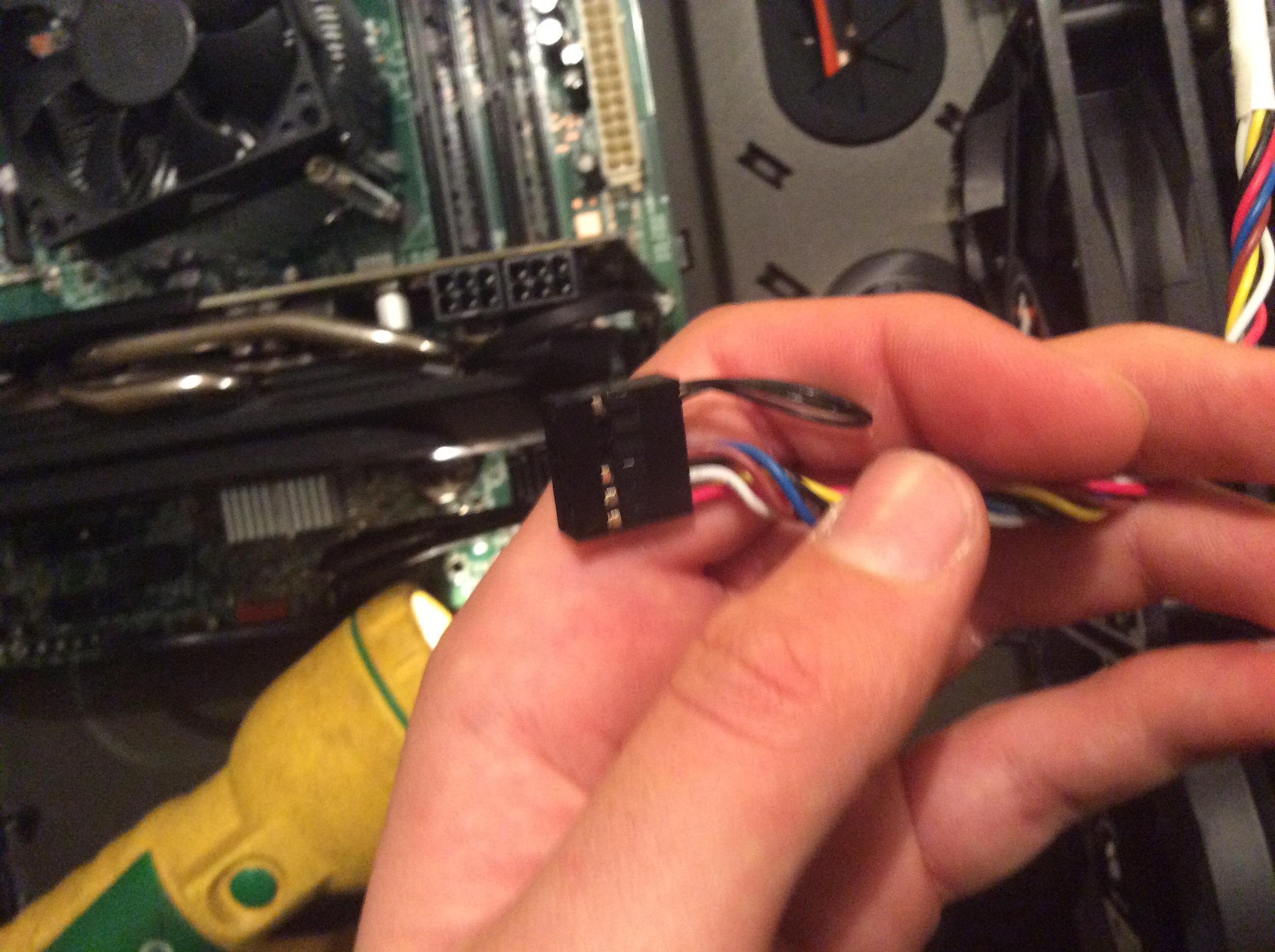

Jetzt zu meinem eigentlichen Problem.Ich habe mir ein neues Gehäuse gekauft nämlich das C70 von crosair.Nun habe ich mein Mainboard schon in dem Gehäuse eingebaut als ich bemerkte das das Start/Neustart Kabel anders ist.Vorher war es so ich sag jetzt mal Klotz am Kabel Ende nun sind es einzelne Kabel (ich lade hier auch ein paar Bilder rein damit man es besser versteht) hier der Link zu den Bildern : http://imgur.com/a/olazA (Der Start Anschluss ist der Links im Bild vom Mainboard da an der Ecke .)Die Einzelnen Kabel heißen : power led + , power led - , HDD led ,reset sw ,power sw . Was soll ich jetzt machen ?

Das ist ein Frontaudio-Anschluss (bzw. Stecker).
Reaktionen: Pac0
das erste sieht mir schwer nach front audio aus und die anderen musst du im handbuch nachschaun wo die hin gehören
Also das erste Kabel auf den Bildern ist das alte Kabel. Im welchem Handbuch soll ich das denn nachschlagen ?
In dem Handbuch des Mainboards. Dort kommen diese kleinen Stecker dran.
Das hier kommt zwar auch ans Mainboard, ist aber ein Frontaudio-Anschluss, der nicht zwingend angeschlossen werden muss (es sei denn, Du willst die Ausgänge für Mikrofon und Lautsprecher an der Front des Gehäuses nutzen). Die oben genannten Stecker(chen) hingegen müssen ran.

Sieh mal auf dem Board nach, da steht es meistens drauf, bzw. ich habe noch kein Board gesehen wo es nicht drauf steht. Sonst sieh bei einem Board nach wie es da angeordnet ist, die sind fast immer gleich angeordnet.
HDD LED = IDE_LED
RESET SW = RESET
M/B SW = PWRSW
POWER LED = PLED
So ich hab's jetzt endlich hinbekommen.Ich danke dir Onkelpappe ich hab das wie da auf dem FP1 Bild gesteckt.Danke an all die Antworten.
