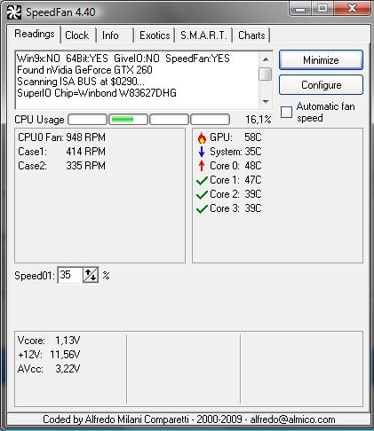

das board hat 2 anschlüsse für gehäuselüfter.
würde dort mit zwei Y-Weichen alle 4 anschließen und steuern; zb mit Speedfan.
steuere selber 6 lüfter über 2 anschlüsse ohne probleme. (2x140, 4 x 120)

@ stoffell78:
Die Idee mir zwei Y-Adaptern würde ich dir auch empfehlen. Zwei Lüfter pro Mainboardanschluss sind in den meisten Fällen problemlos möglich; mehr Lüfter sollte man hingegen nur anschließen, wenn man genau weiß, welche Leistung der jeweilige Anschluss bietet.

also angeschlossen hab ich die lüfter schon mit y kabeln
muss nur mal schauen ob ich mit speedfan klar komm
hab das schon mal an meinem alten versucht ohne erfolg

Tyr43l schrieb:
... das board hat 2 anschlüsse für gehäuselüfter.
Kausalat schrieb:
... Die Idee mir zwei Y-Adaptern würde ich dir auch empfehlen. Zwei Lüfter pro Mainboardanschluss sind in den meisten Fällen problemlos möglich; mehr Lüfter sollte man hingegen nur anschließen, wenn man genau weiß, welche Leistung der jeweilige Anschluss bietet.
Wenn das nicht einen Pferdefuß hätte!
Neben dem Anschluss für den CPU-Lüfter, lässt sich nur ein weiterer Anschluss regeln.
