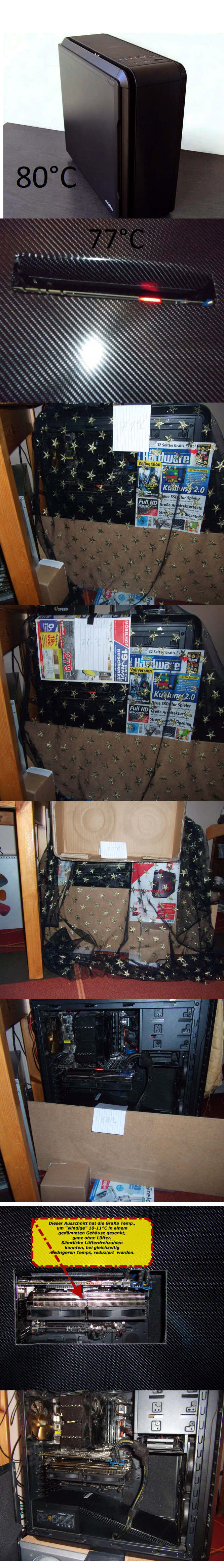

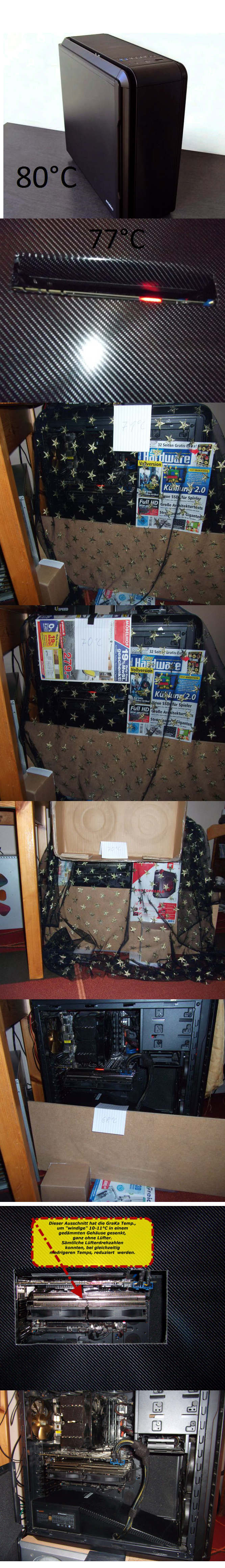

Für deine breite GraKa wäre ein Cooltek Antiphon ein WorsCase Szenario - es ist gedämmt und hat wenig breite, dank der Lamellenausrichtung (der GraKa) wird der größte Teil der warmen Abluft in die gedämmte Seitenwand geblasen und diese heizt sich langsam aber sicher so weit auf das du selbst mit 2000RPM Lüftern wenig Chancen hast schlechte Temps zu umgehen.
Ich schreibe das nicht weil ich das denke, sondern weil ich es getestet habe. Deswegen habe ich in ein gedämmtes Gehäuse eine angepasste Öffnung in die Seitenwand geschnitten was mal lockere 10°C gebracht hat. Anders gesagt... wenn ich die Seitenwand weg lasse ändert sich die Temp weniger als 1°C bei Vollast und das bei bei ~400RPM aller Gehäuselüfter.
Das habe ich auch beobachtet meine Seitenwand war auch sehr warm. Kann deine Erfahrung also bestätigen. Aber mit diesem Grafikkarten-Problem im Hinterkopf welche Art Gehäuse wäre dann das richtige für mich? Hast du da Empfehlungen?
Zuerst habe ich gedacht es bringt mir mind. 5°C wenn ich an der Stelle wo die GraKa ihre Luft hin bläst eine Öffnung mache das sie raus kann. Allerdings musste ich fest stellen das es nur 3°C waren. Danach kam das Testen mit der größe von der Öffnug.
Hier mal ein paar Bilder. Ich hoffe das dieses Format klappt :freaky:
Meine GTX780 war zu diesem Zweg natürlich voll OC@1320MHz und die Lüfter auf 1100RPM festgenagelt.

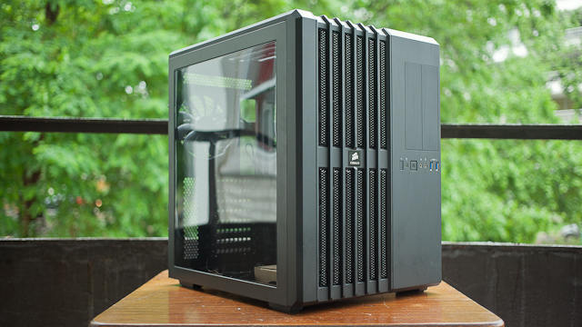

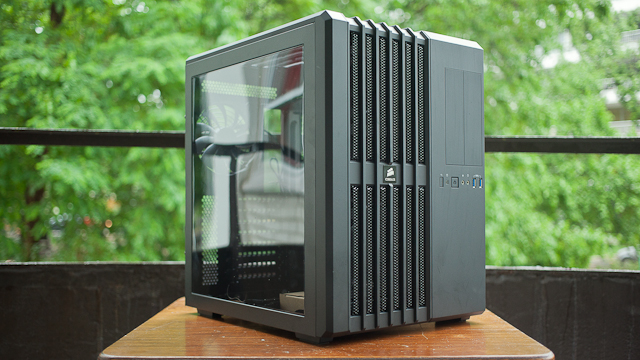

Kleines Review
Das Corsair Carbide 540 Air
Die Entscheidung ist gefallen. Ich habe mich für ein Gehäuse entschieden, welches mich auf Grund seiner einzigartigen Optik schon immer begeistert hat. Abgeschreckt hatten mich lediglich die Bewertungen in Bezug auf die Lautstärke der im Lieferumfang vorhanden Kühler. Diese Sorge war jedoch völlig umsonst, dazu aber später mehr. Ich möchte hiermit ein kurzes Review zum Gehäuse und meinen Erfahrungen schreiben.
Design/Verarbeitung
Das Design des Corsair 540 Air ist für meinen Geschmack nicht zu toppen. Meine ohnehin schon sehr große Begeisterung für dieses Gehäuse erreichte bereits nach dem Auspacken ihren Höhepunkt. Eine Ästhetik die ihres Gleichen sucht gepaart Eleganz und mackelloser Verarbeitung. Leider sind am Lufteinlass des Netzteils und an der Oberseite keine Staubfilter im Lieferumfang enthalten. Diese sowie einen zusätzlichen Staubfilter für den Gehäuseboden habe ich nachbestellt.
Einbau
Der Einbau war zu keiner Zeit derart nervig wie bei konventionellen Midi-Towern wie dem Carbide 330R. Es ist in jeder Lebenslage genug Platz. Die Kabel lassen sich wunderbar verlegen. Der zusätliche Saubfilter für das Netzteil wird einfach magnetisch an der Gehäusewand angebracht.
Kühlung/Lautstärke
Ich habe das Gehäuse direkt neben mir auf dem Schreibtisch stehen. Ich könnte nicht mit Bestimmtheit sagen, ob das Carbide 330R deutlich leider zu Werke ging. Die Lüfter des Carbide 540 Air haben eine angenehme Lautstärke die für mich zu keiner Zeit störend auffällt.
Die Kühlung im Gegensatz zum alten Modell ist spürbar/messbar besser. Als Beispiel möchte ich die Temparaturmessungen von CPU und GPU in GTA V anführen.
Carbide 330R
CPU Kerne 1-8: 55-75 Grad
GPU: > 60 Grad
Carbide 540 Air
CPU Kerne 1-8: 40-63 Grad
GPU: < 50 Grad
Fazit
Ob einem die Optik 140 Euro zuzüglich Staubfilter wert ist, muss jeder für sich selbst entscheiden. Ich für meinen Teil bin von dem Gehäuse restlos begeistert. Der Einbau war spielend einfach. Das Gehäuse arbeitet ruhig und effizient. In Punkto Lautstärke waren meine Bedenken somit völlig umsonst. Anmerken möchte ich, dass in der Beschreibung lediglich CPU-Kühler bis 17cm als passend aufgeführt werden. Ich habe den Thermalright True Spirit 140 mit 17,1cm Höhe verbaut. Es ist noch etwas mehr als 1cm Platz bis zur Gehäusewand.
Ich bin wie gesagt restlos begeisert von dem guten Stück.
Klare Kaufempfehlung meinerseits
:daumen:
