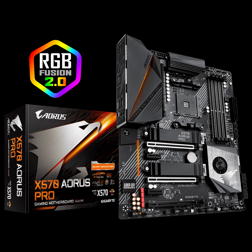

Hat das Mainboard einen Chipsatz- Lüfter, der beim Hochfahren kurz anspringen könnte!? Schau da mal nach! Welches Board hast du denn verbaut?
Das zu hörende Geräusch sagt leider nicht viel aus!
Ok cool, vielen Dank schon mal für die Einschätzung. Das muss ich prüfen. Das Mainboard ist ein X570 Aorus Pro.
Könnte dann der Lüfter rechts unten im Bild sein!
Vielen Dank für die vielen Rückmeldungen! Es könnte in der Tat der Lüfter aufm Mainboard sein! Der ist mir nicht aufgefallen, weil ihn die Grafikkarte fast vollständig verdeckt.
Ich versuch den irgendwie dauerhaft auszustellen, damit er beim Booten nicht anspricht. Im regulären Betrieb fällt auf, dass der ohnehin nicht aktiv ist.
Ich informier euch dann nochmal, wenn ich es geschafft hab.
Reaktionen: Motorrad
Wenn sich der Lüfter im BIOS manuell regeln läßt, dann kannst du ihn ja mal auf verschiedenen Prozentstufen mitlaufen lassen um zu sehen, ob sich dann das Geräusch ähnlich oder genau so anhört wie vorher nur nach dem Einschalten!
Oder blockier den kleinen Lüfter einfach mal mit einem Wattestäbchen oder ähnlich, wenn du deinen Rechner einschaltest! Dann weißt du es genau.
Leute, ihr seid super! Das Geräusch kam genau von dem kleinen Lüfter aufm Mainboard.
Ich hab ihn festgehalten beim Booten und man konnte es nicht mehr hören. Fühlt sich gut an, da nun Gewissheit zu haben.
