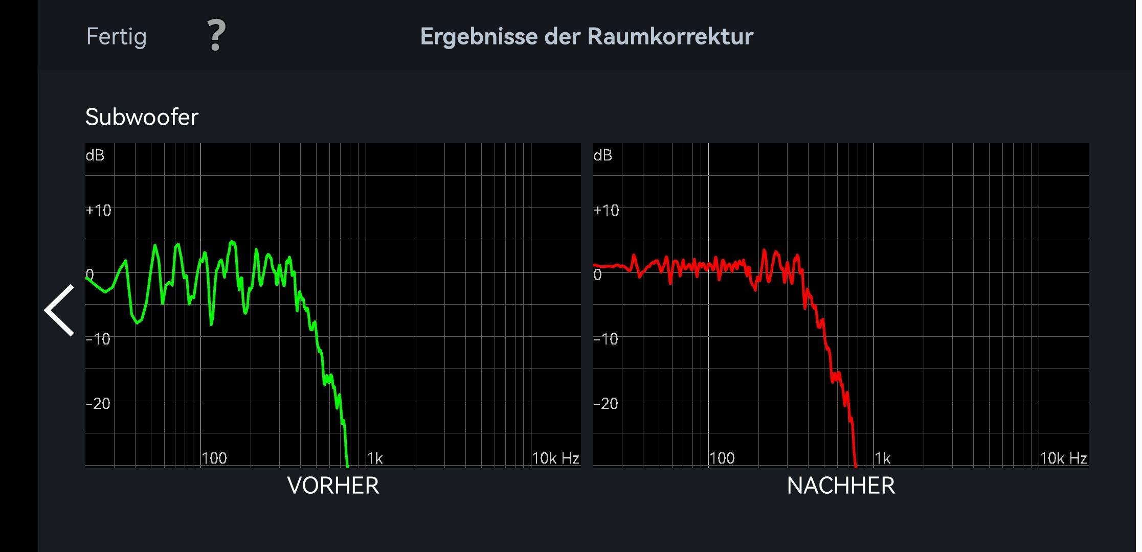

@Smily Das Einmessen bügelt "Raum Defizite" aus. Hier Mal ein Beispiel des Denon X1700H eine Liga unter dem X2700H. Hat aber auch das Einmesssystem des X2700H
Das wird am Ende für alle Kanäle durchgeführt und ist meiner Ansicht nach essenziell. Hab jetzt leider nur ein Bild vom Sub.
Zum X2700H sag ich eher nein entweder den X1700H oder den X3700H. Der wirklich Vorteil des X2700H ist der 2te HDMI Out. Wenn du den nicht brauchst leistet er kaum mehr als der 1700er
