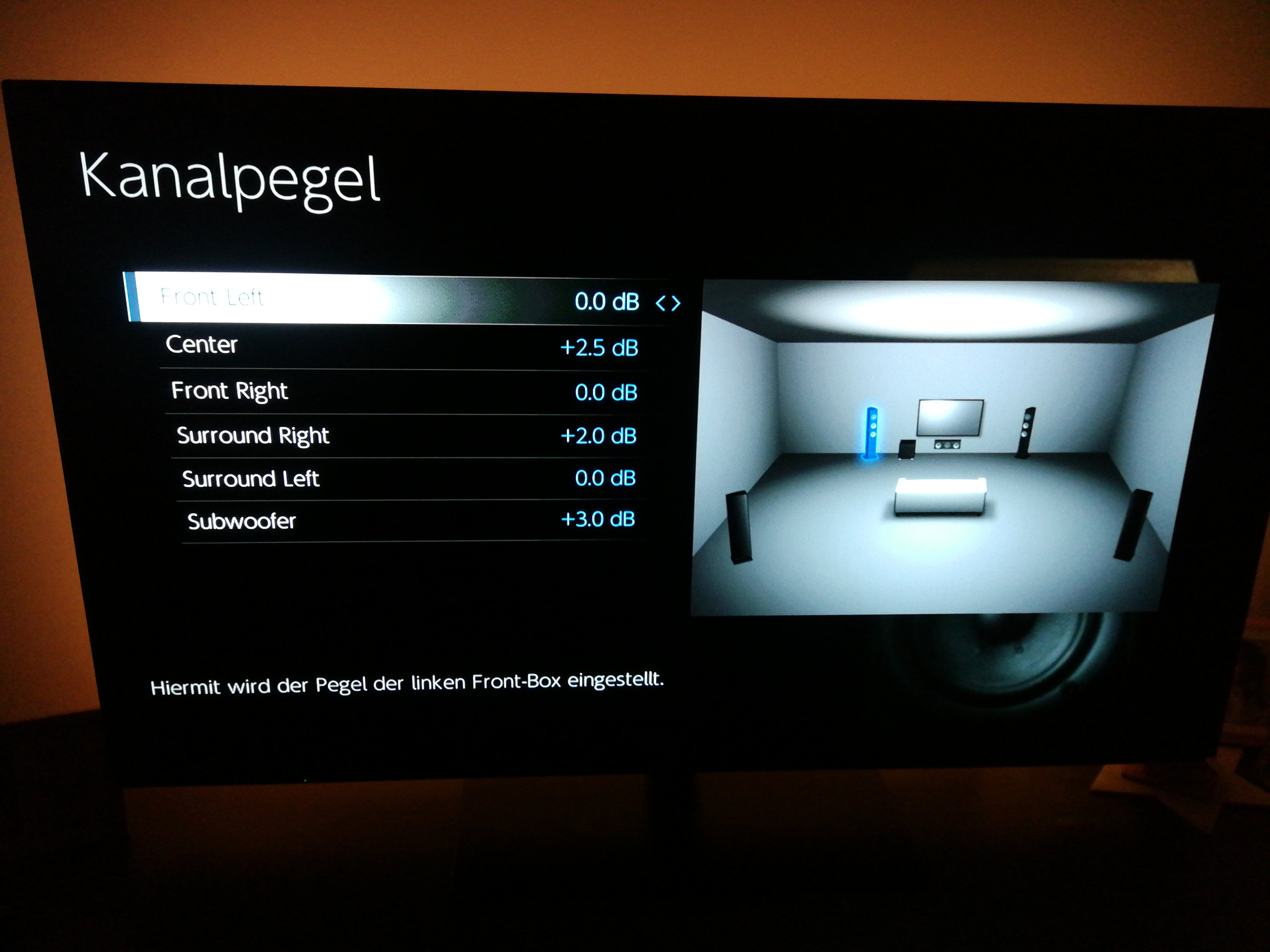

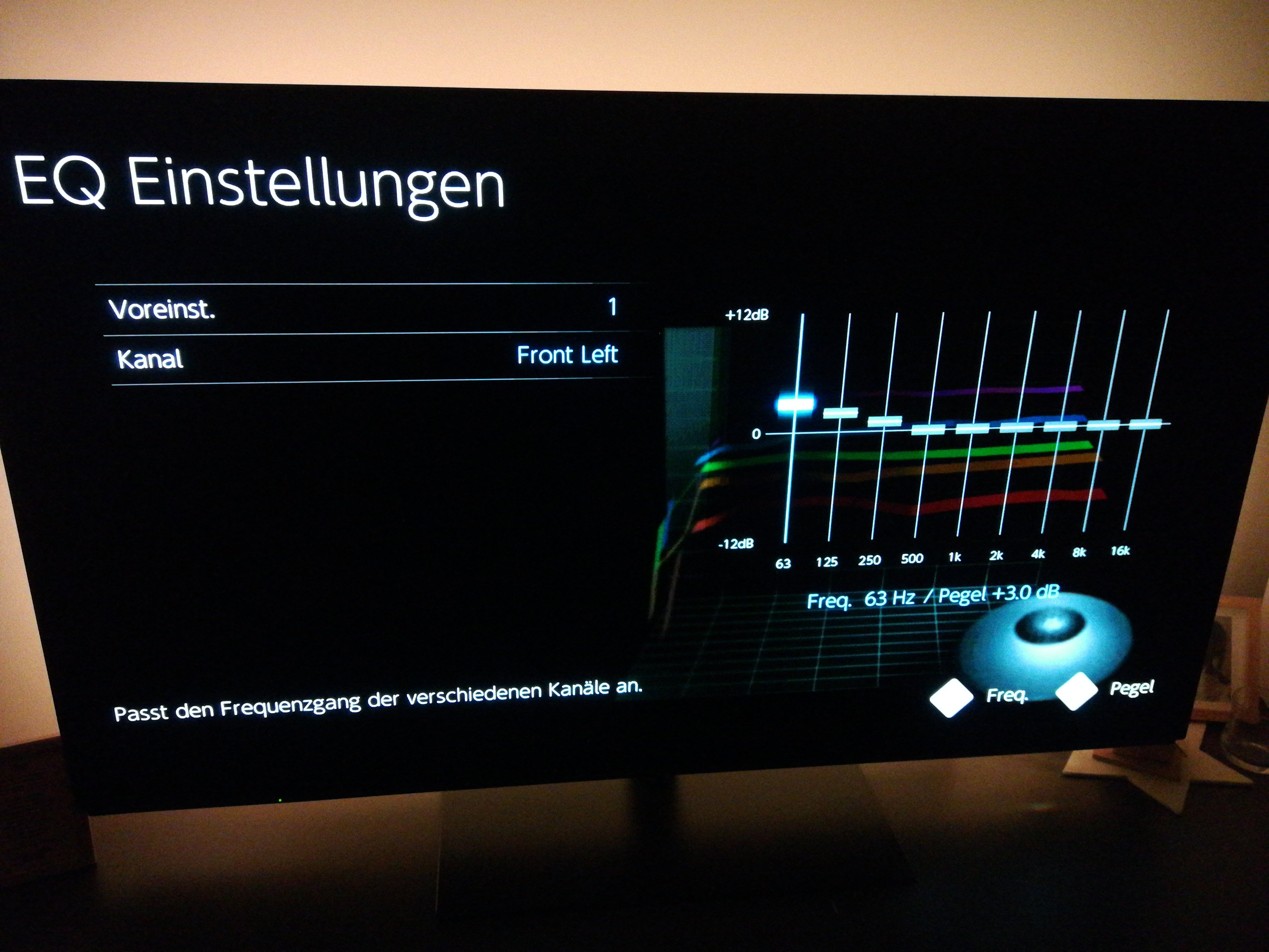

Ja. Da kannst du sagen, dass bei einem bestimmten Lautsprecher die Frequenz x um y dB angehoben werden soll und die Frequenz a um b dB verringert werden soll. Klassischer Equalizer eben.
Die Signallaufzeit stellst du über die Entfernung der einzelnen LS ein und eine generelle Erhöhung der Lautstärke je LS gibt's natürlich auch.
Klingt vielleicht erstmal viel, ist aber eigentlich ganz trivial.

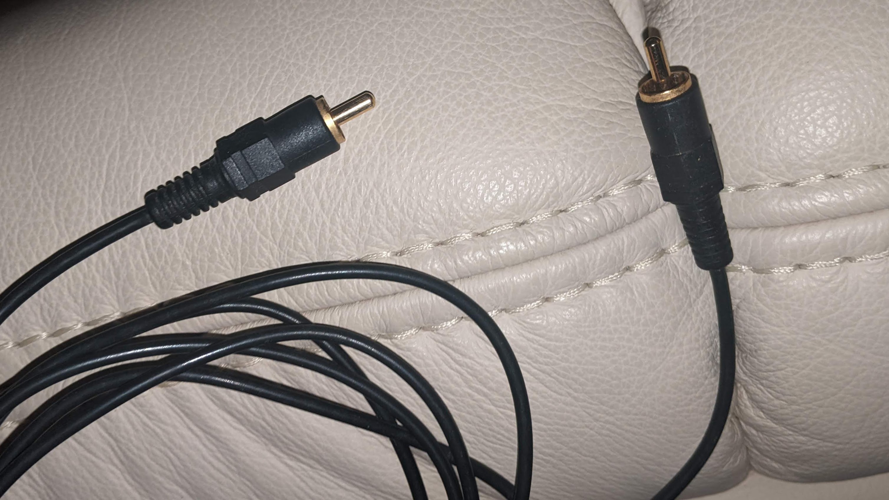

Aber ich glaube ich brauch so ein Subwoofer Kabel noch, das scheint beim Sub und AVR nicht dabei zu sein!
Ich hab glaube ich eins, aber das war beim Cambridge Soundworks Digital glaube ich dabei, weiß nicht mehr. Anschluss müsste passen.
Das sieht aber so dünn aus im Vergleich mit dem hier
deleyCON 2m Subwoofer Kabel
Wäre wohl besser, ein neues dazu zu nehmen, oder?
Subwoofer wird über ein simples Cinch Kabel angeschlossen.
Kann man natürlich vergoldet mit Schlangenöl kaufen oder eins aus der Grabbelkiste nehmen.
Ich hab ein ausgedientes ausm Auto genommen. Teste deins erstmal bevor du neu kaufst. Ist ja nur ein unverstärktes Signal was da durch geht.

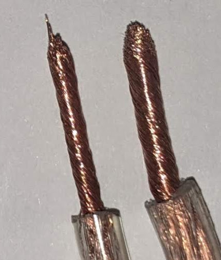

Die LS-Kabel, es steht auf dem linken 1,5m², auf dem rechten nichts.
Aber hab mir Mühe gegeben sie so fest zusammen zu drehen wie es geht. Das rechte dürfte also dicker sein, ob es 2mm² oder 2,5mm² sind, weiß ich nicht. Aber für ca. 4 Meter wird es reichen.
Das Cinch sieht schon sehr dünn und billig aus, wie gesagt, das war ca. 2000 beim Cambridge Soundworks Digital dabei, wüsste nicht, wo es sonst her ist.
Ich probiere es erstmal. Wenn ich dann zu 100% weiß, der Bass kann da stehen bleiben, kann ich es immer noch in der richtigen Länge in nachkaufen.
Hab es gerade gebogen, das Gummi knarzt hörbar beim Biegen, weil es so spröde ist! Das ist also hin. Aber ich will wissen, wie lang es wirklich sein muss.

Mit der App kann man den internen DSP des AVR direkt beeinflussen indem man die Zielkurve bearbeitet. Wenn man weiß was man will und was man tut kann man damit noch einiges rausholen.

Wenn ein Sub da ist sollten alle Kanäle auf klein. Selbst mit großen Standboxen kommt man nicht ganz so tief wie mit dem Subwoofer. Entsprechend des Tiefgangs muss man die Übergangsfrequenzen entsprechend einstellen.
Mit den Lautsprechern würde ich wahrscheinlich die Front auf 80Hz oder 90Hz und Center und Satelliten auf 120Hz Trennfrequenz setzen. Aber da können wir uns erst mal angucken, was der AVR nach der Einmessung vorschlägt.
Den Subwoofer-Pegel den Audyssey vergibt kann man dann gut und gerne um 4-6dB anheben, je nach Geschmack. Audyssey ist da auch etwas konservativ.
Für Musik würde ich außerdem empfehlen den Dynamic EQ auf 5dB oder 10dB Offset zu setzen und 0dB Offset nur für Filme zu nutzen. Das kann man pro Eingang einstellen, so z.B. Heos (für Spotify Connect) auf 10dB setzten und TV (ARC) auf 0dB.
Durch den Dynamic EQ wirst du auch mit den Surround-Lautsprechern eine ganz andere Erfahrung haben als es bisher der Fall war.
Wenn es noch Fragen gibt, gerne her damit. Ich habe schon so viele Stunden mit der Konfiguration von Denon und Marantz Receivern verbracht, das Menü kenne ich mittlerweile im Schlaf :D
