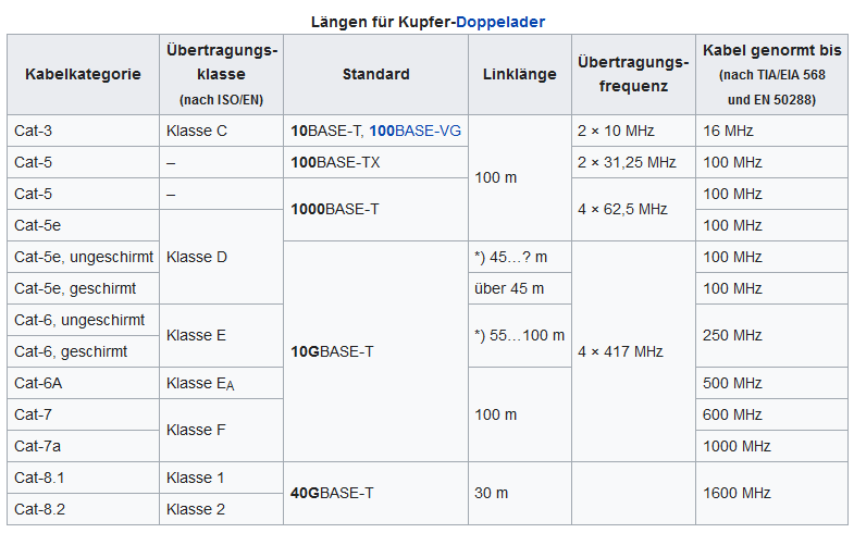

Wer hat dir denn erzählt, dass Cat6A nicht für 10GBit spezifiziert ist? Das stimmt nicht.
*) Reduzierte Längen bei 10 Gbit/s ergeben sich durch Fremdübersprechen zwischen mehreren Kabeln und gelten nur ungeschirmt bei enger Bündelung über viele Meter Länge.
Der Wert für 10 Gbit/s über Cat 5e wurde in einem Entwurf vorgeschlagen, aber nicht in die endgültige IEEE 802.3 Norm übernommen. Allerdings bestätigen zahlreiche Hardwarehersteller die Funktion über 45 m Cat 5e UTP.
Geschirmtes CAT 5e ist außerhalb von Europa ungebräuchlich und wurde von dem US-dominierten Gremium nicht getestet. Es ergeben sich dafür erheblich größere Längen, weil der längenbegrenzende Parameter das Fremdübersprechen ist. Geschirmte Kabel sind davon jedoch praktisch nicht betroffen.
