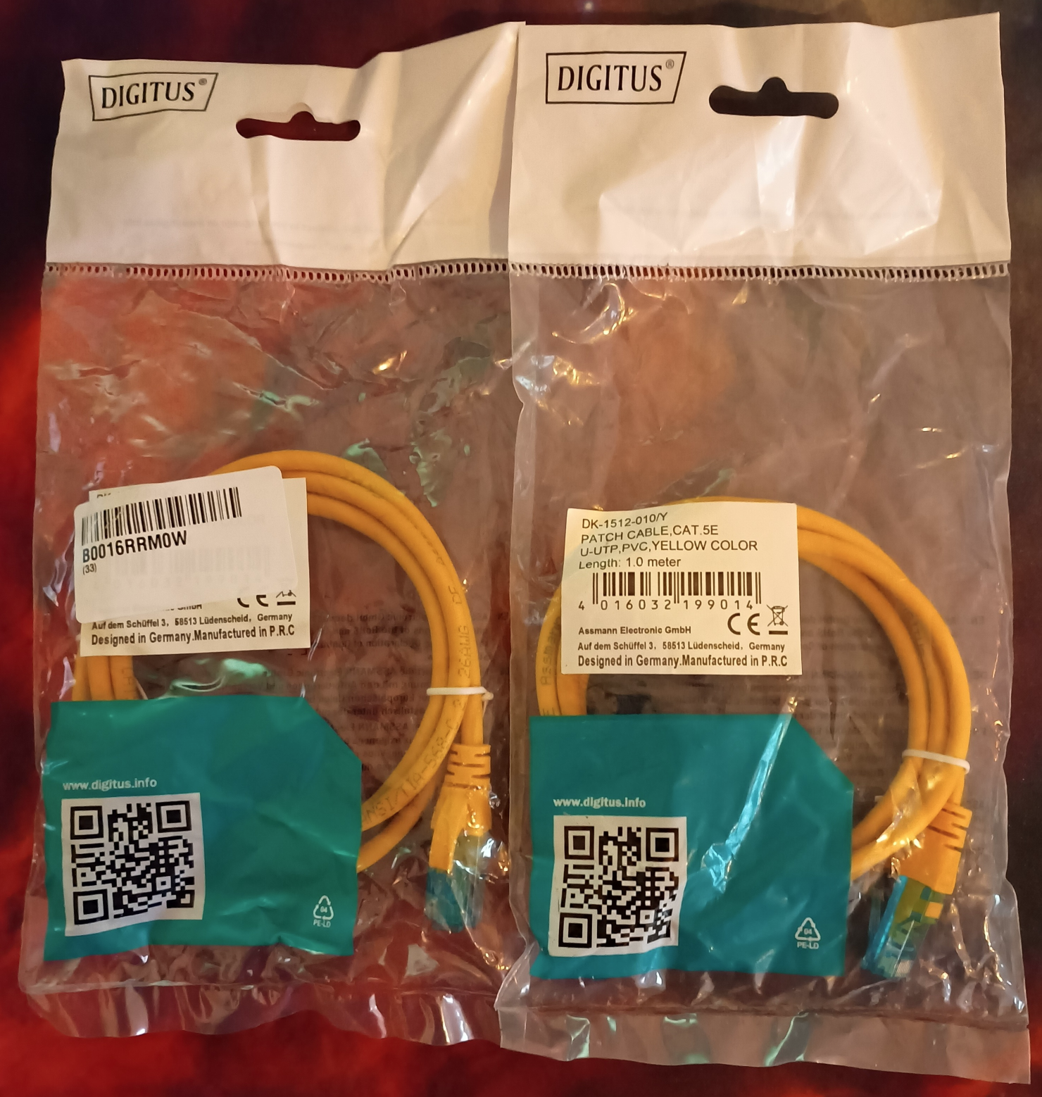

+1 für die Digitus Kabel. Habe lustigerweise gerade gestern ca. 25 Stück davon verbaut und keinerlei Probleme gehabt.
