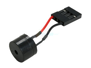

Falls vorhanden , einen bios speaker am mainboard ranstecken und anhand der beep codes den fehler nachgehen

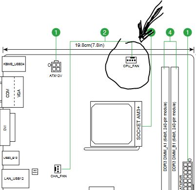

Sitzt der Stecker vom CPU Lüfter auch am richtigem platz ?
Ist leider nicht vorhanden ! Aber wenn so ein Ding vorhanden wäre, anwas für einen Anschluss müsste der Beeper dann ?
EDIT:
OK habe ich gesehen, müsste an den Speakeranschluss; aber da könnte manja dann auch den ganz normalen Gehäusebeeper anschließen, falls es den gibt ?!
Muss ich mal gucken, ob das Gehäuse so was hat !
Ja, manche ältere Gehäuse haben so einen Beeper schon eingebaut.

- Abstandshalter sind ALLE richtig eingesetzt, KEINER zu viel und alle an der richtigen Stelle ?
- der 24-polige +12V ATX - (20+4) und der 4-polige +12V - Stecker sind beide korrekt aufgesteckt ?
- CPU ist korrekt eingesetzt ? Keine Pins beim Einsetzen verbogen worden ?
- WLP ist aufgetragen worden ?
- der CPU-Kühler ist NICHT zu fest auf der CPU ?
- der CPU-Lüfter ist an CPU_FAN angeschlossen ?
- die RAM-Module sind korrekt eingesetzt ?
