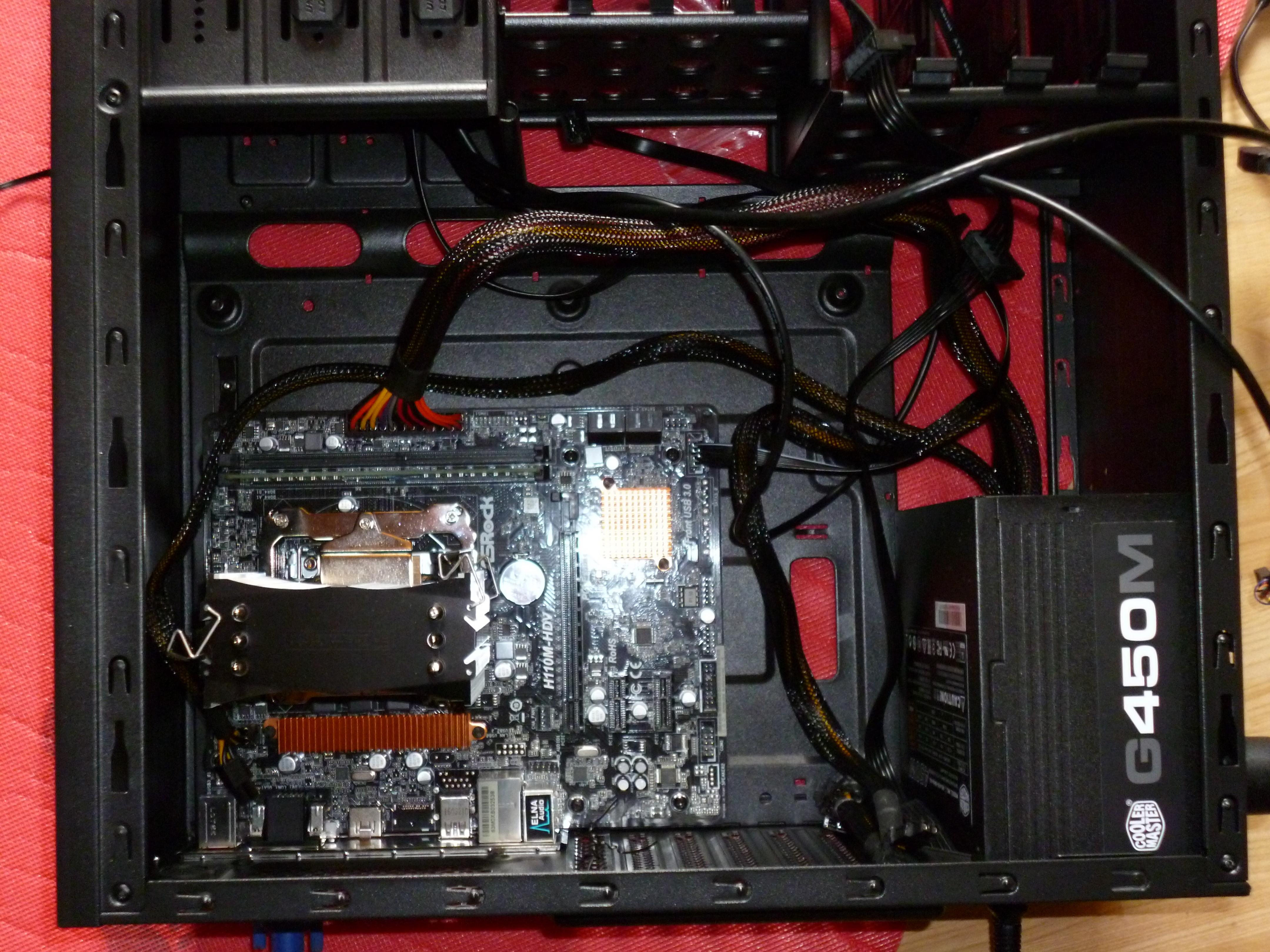

Mach mal ein Bild von deinem zusammengebautem Rechner.
Vielleicht lässt sich hier was erkennen.

Auf dem Bild sieht es so aus als währe der CPU Stecker nicht richtig aufgesteckt.
Ist leider bei dem dunklen Bild schlecht zu erkennen.

Auf deinem Bild sieht man keinen CPU-Lüfter sondern nur den Kühler, ist der Lüfter jetzt angeschlossen?
