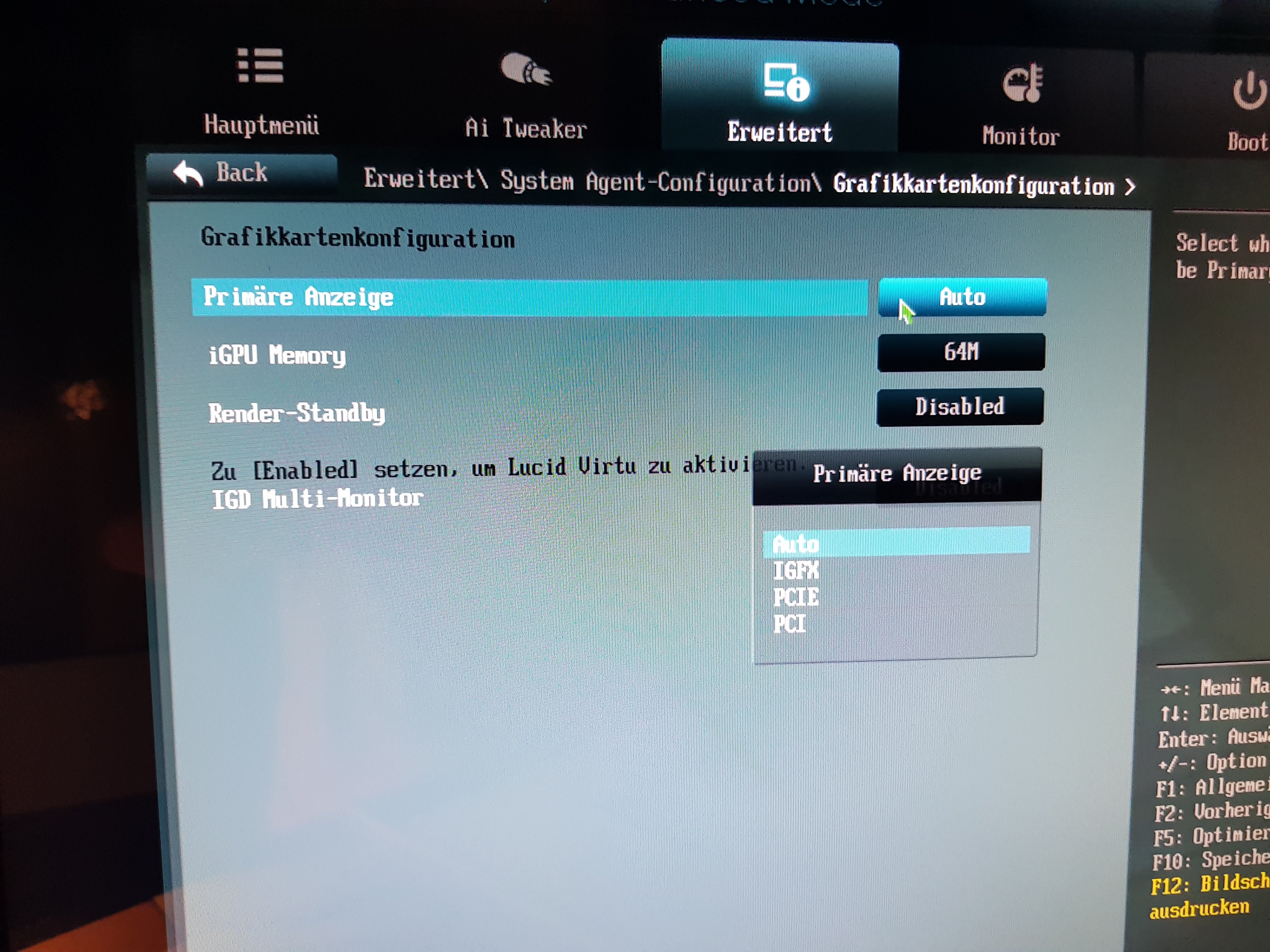

ich habe mir ein neues Mainboard zulegen müssen, das erkennt aber die Grafikkarte nicht
Es handelt sich um die Gainward 1080GS und die Saphire R9-290
Über die iGPU kann ich das System starten und auch in UEFI rein. Aber wenn ich da umstelle, dass es von PCIe starten soll, passiert da nix.
Beim nächsten Besuch im UEFI ist dann wieder alles auf AUTO gestellt und er nuntzt die iGPU.
Das Board ist ein Asus P8Z68-V PRO mit einem i7-2600k und 16GB RAM
Eigentlich die gleichen Komponenten wie in der Signatur, nur das die Grafikkarte eine neue ist und das Board.
Kann da einer helfen?

Die Grafikkarte wird ja schon im UEFI nicht genutzt. Da muss ich ja auch schon die iGPU mit VGA Stecker nehmen. Das ist ja was mich schon wundert.

Keine Option GEN2/GEN3 im UEFI für den PCIe Slot für die Grafikkarte?
Welche Version ist das, die aktuelle?
Nein, nur AUTO, PCIe und iGPU

Das sind die schmalen Einstellungen, bei denen das Board immer wieder auf Auto geht..

Die Idee von @Viper1982 hat leider nicht funktioniert.
Ja, weil das UEFI die Grafikkarte nicht erkennt.
Und natürlich solltest du auch testen mit nur einem Monitor an der 1080.
ok, und wie bekomme ich das UEFI dazu, das es die Grafikkarte erkennt? Genau das will ich ja
