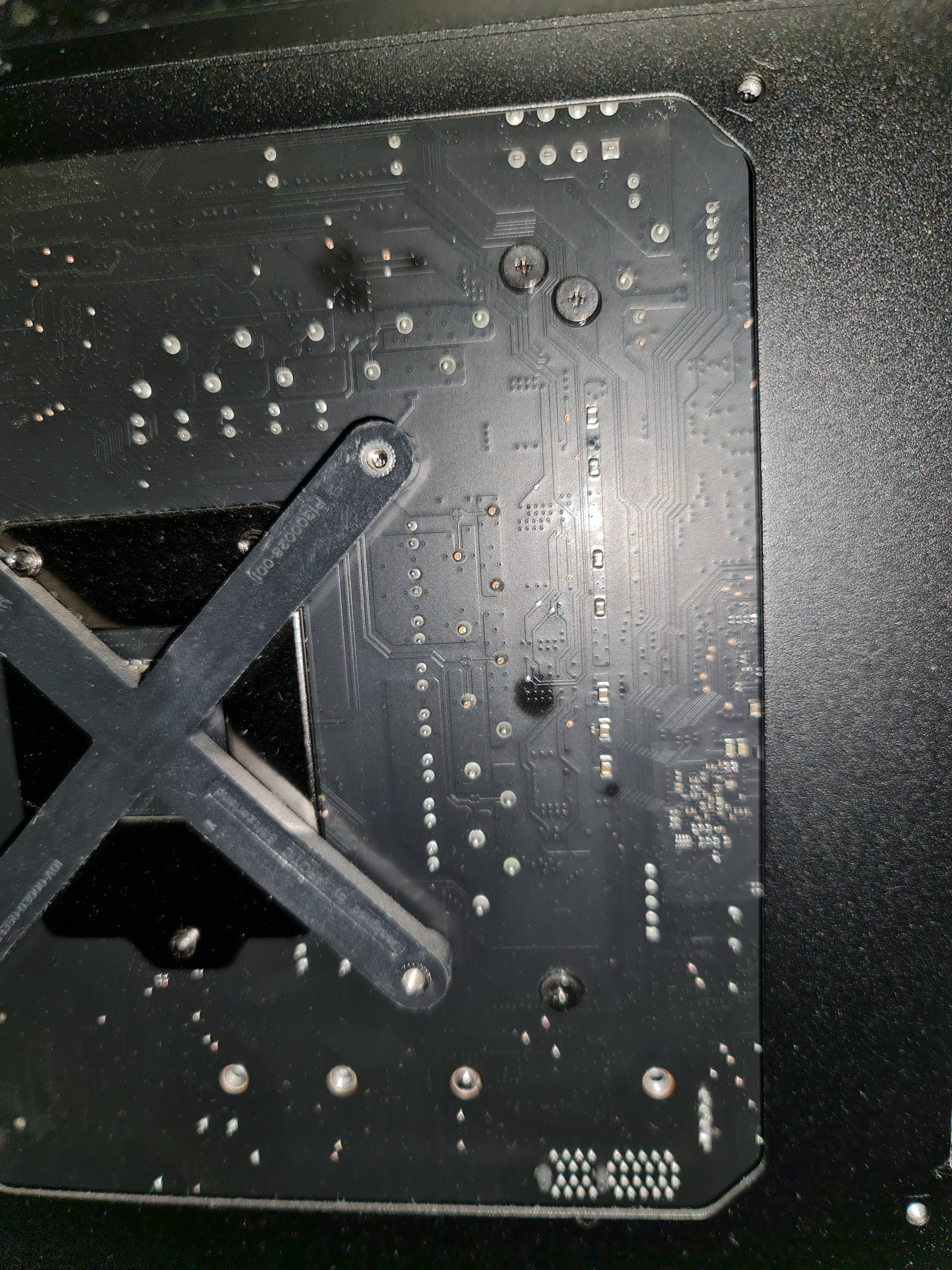

Soeben ist mein PC abgestürzt und danach nicht wieder hochgefahren.
Habe daraufhin BIOS batterie rausgenommen wieder eingesetzt.
Graka ausgebaut.
RAM ausgebaut alle slots mit unterschiedlichen Sticks probiert.
Alles erfolglos.
Netzteil oder Mainboard.

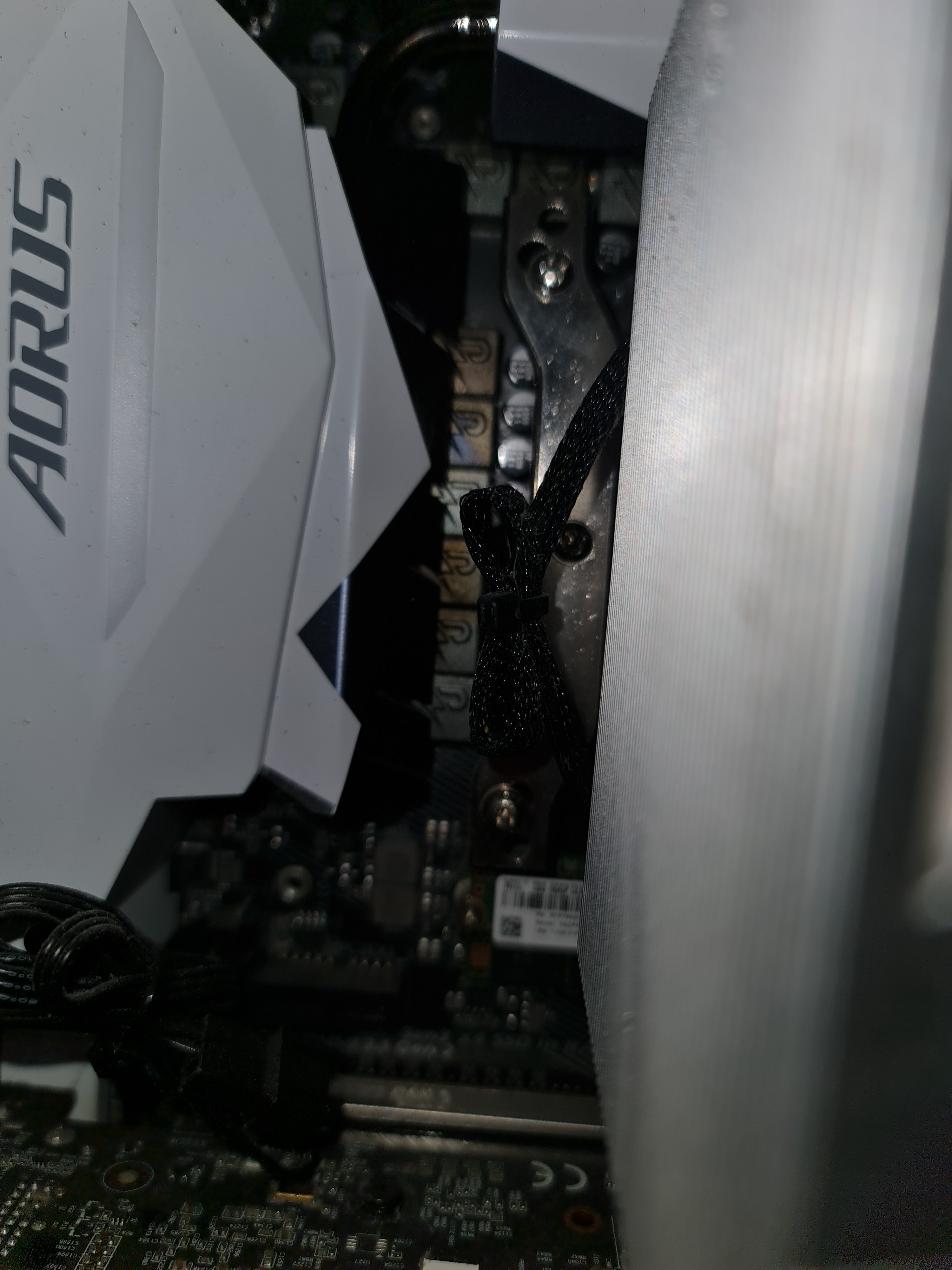

Habe jetzt neues Netzteil bestellt und danach ist mir aufgefallen, dass an den Abdeckungen einiger Kondensatoren eine braun/blaue Verfärbung ist.
Habe auf Rückseite des Mainboards geguckt.
Da sind an einigen Stellen paar Flecke.
Also wird wahrscheinlich das Mainboard durch sein?

Unteres Bild: Das ist Silikonöl was aus den Wärmeleitpads unter den VRM sickert und durch die Vias auf die Rückseite des Boards gesickert ist. Das ist unproblematisch.
Oberes Bild: Die Verfärbung der Induktoren kann auch vom Fertigungsprozess stammen. Hier wäre nur ein Vorher/Nachher Bild aussagekräftig. Jedenfalls zieht der 7700K im Normalbetrieb nicht genügend Strom für derartige Verfärbungen. Und unten am Board ist auch nichts zu sehen. Wären die Temperaturen im Betrieb entstanden, wäre das auf der Unterseite sichtbar.

Ist auf dem Bild nicht genau erkennbar, aber kann es sein, dass Du Abstandhalter unter dem Board vergessen hast? Würde ggf. auch das Boardsterben erklären... ;)
