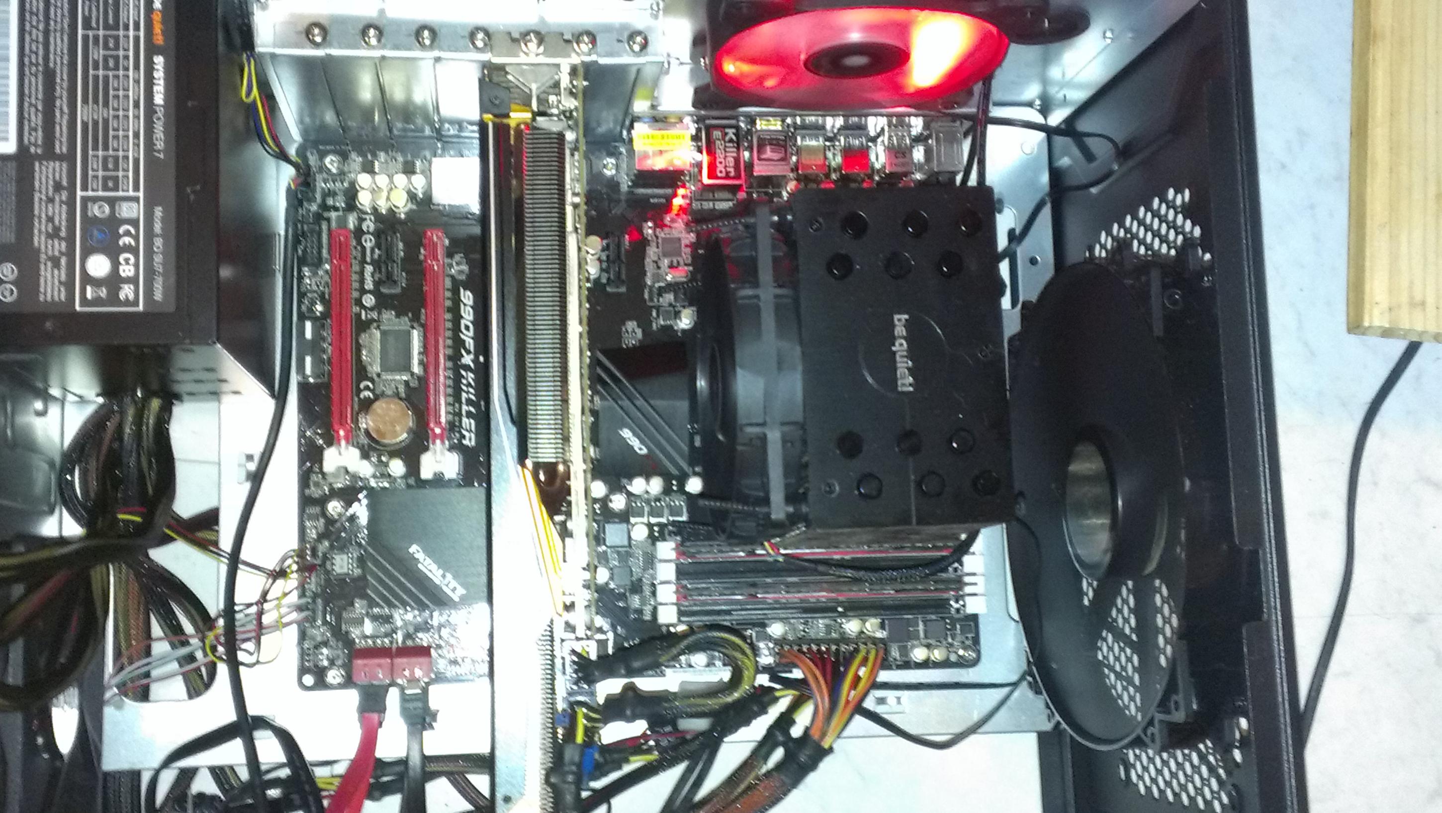

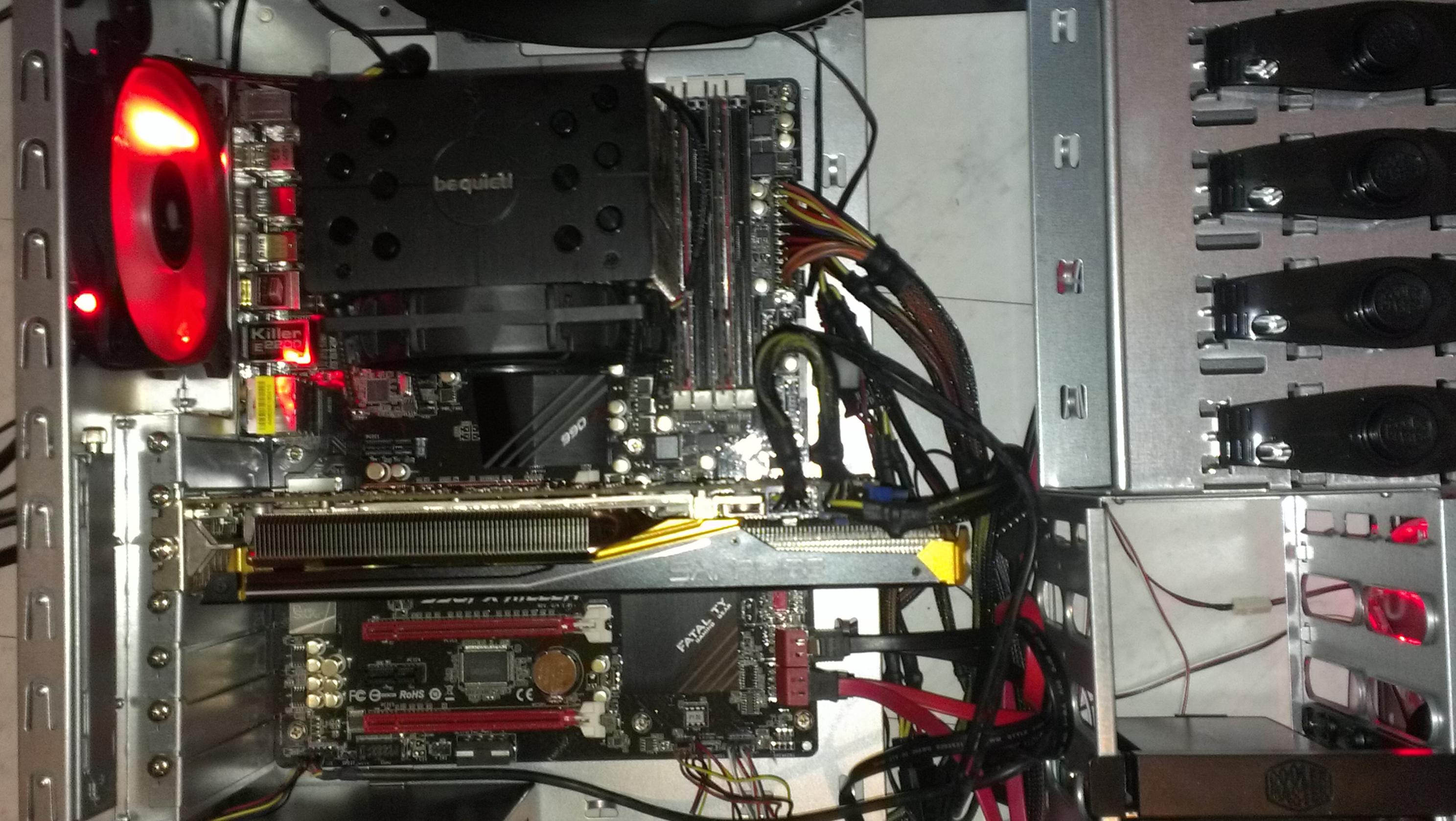

Sorry wegen der schlechten Qualität aber meine Zimmerlampe ist nicht sehr hell also musste ich den Blitz beim Handy benutzen
Der 8-pin Stromanschluss (vom CPU-Kühler verdeckt) scheint nicht mit dem Netzteil verbunden zu sein.
Das Netzteil ist non-modular ich kann das Kabel also nicht vom Netzteil trennen
Nein, Du sollst ja nicht das 8-pin Kabel vom Netzteil entfernen, sondern prüfen, ob es mit dem Mainboard auch verbunden ist. Ich kann es leider auf dem Bild nicht erkennen, da der CPU-Kühler die entsprechende Buchse auf dem MB verdeckt. Ich sehe nur, dass da kein Kabel sichtbar ist , was da hinführen sollte.

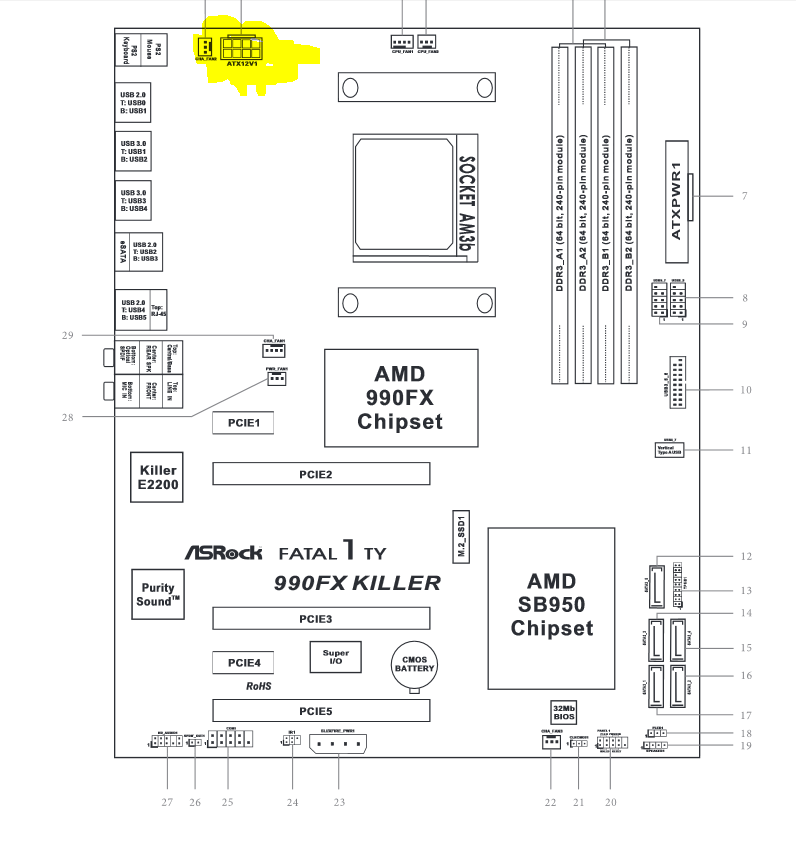

Laut Seite 9 muss da noch ein 8 Pin Anschluss rein, so wie er in den Grafikkarten vorzufinden ist. Wie bescheuert ist das denn? Ganz oben links. Direkt neben dem Power Fan Anschluss, hinter den PS/2 Anschlüssen. Sprich, du musst den CPU Kühler noch mal abbauen um das zu sehen.

ja die Jumper-Kappe sitzt auf den ersten und zweiten Pin wie im Handbuch beschrieben
Wenn du den 8-Pin Anschluss für die CPU meinst die ist bereits eingesteckt kann man nur auf den Fotos wegen dem CPU-Kühler nicht erkennen
Die 23 fehlt auch. Simpler Molex Anschluss: Unten in der Mitte, direkt unter dem langen PCI-E Slot.
Ich denke, dann gehts.
