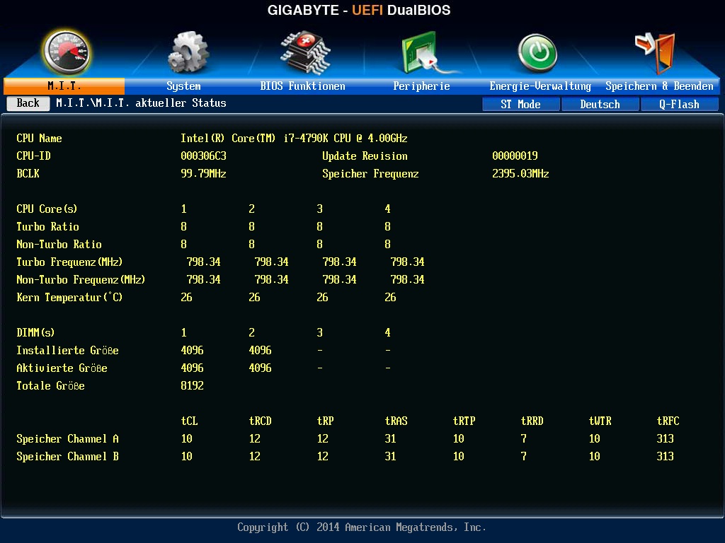

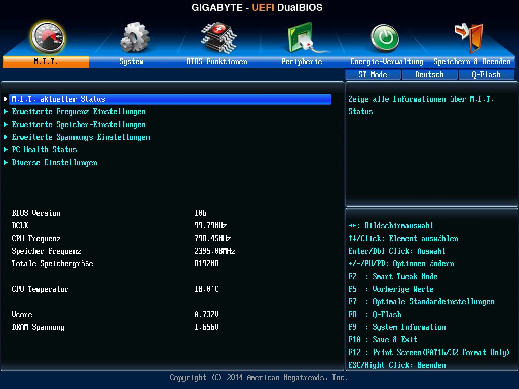

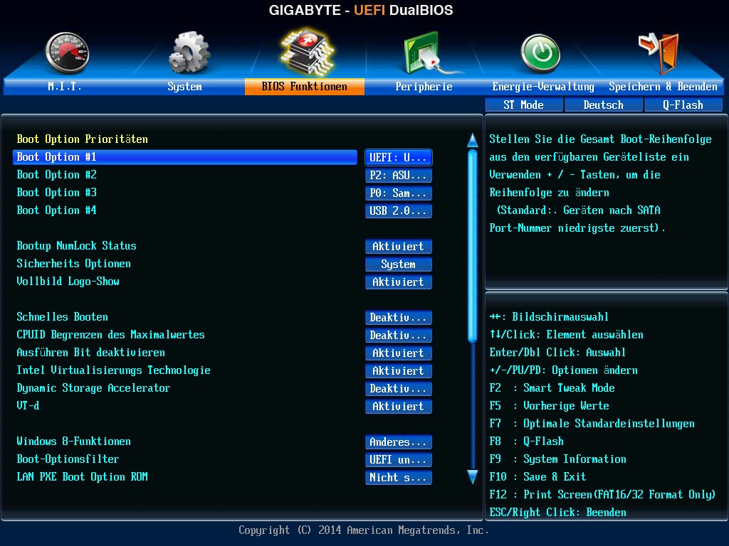

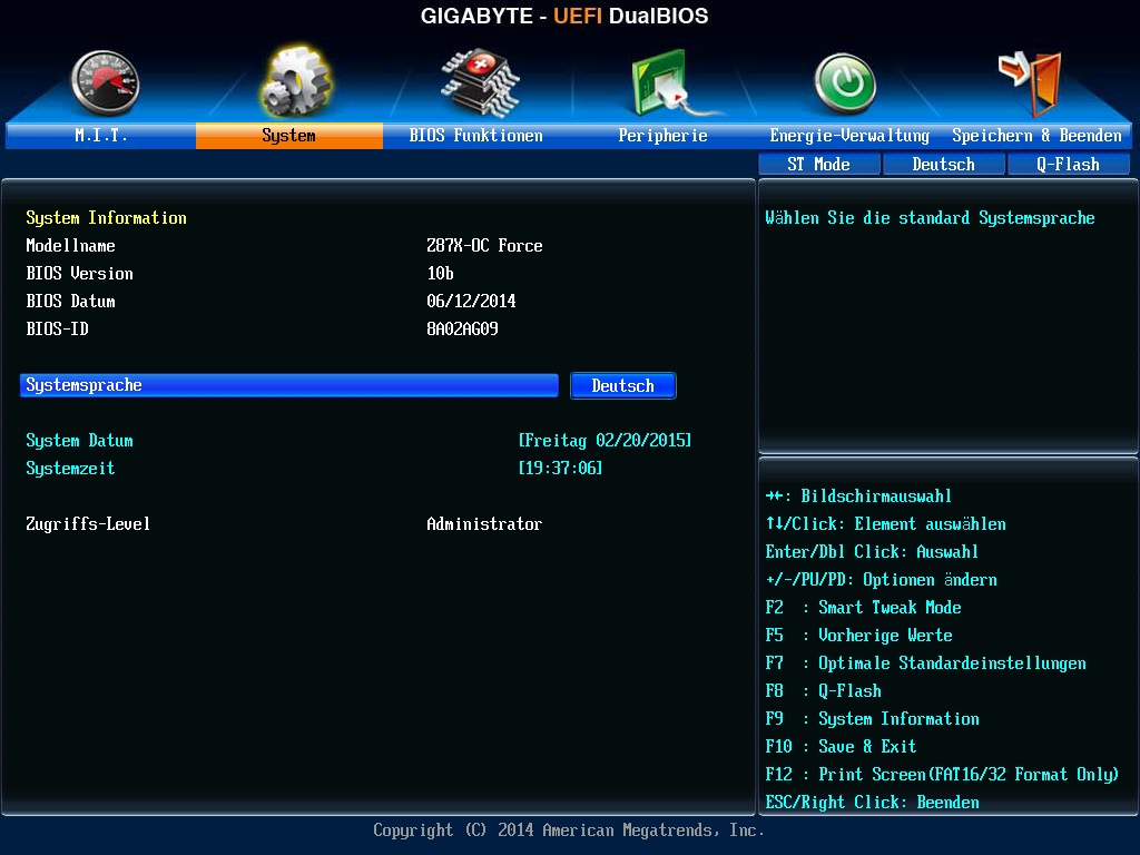

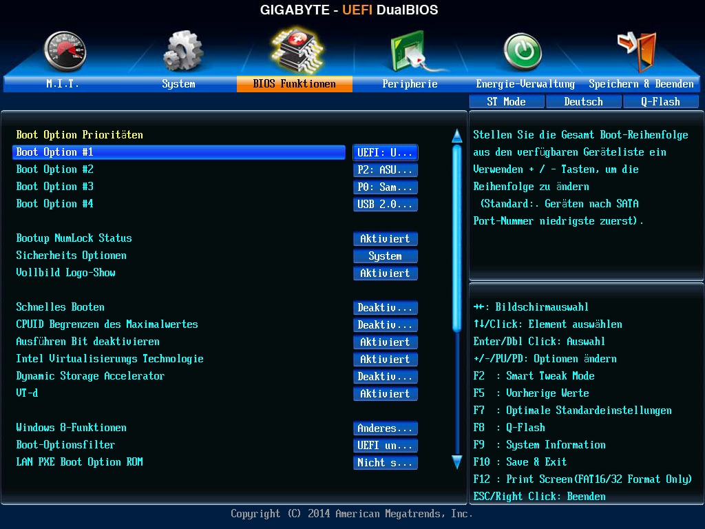

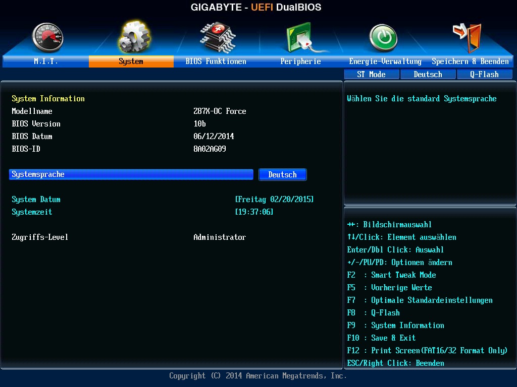

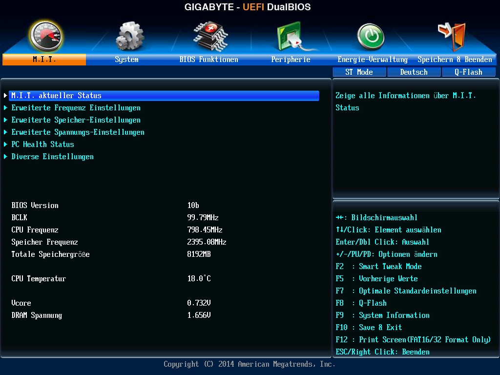

verstehe dieses bios nicht habe keinen energiesparmodus oder so gefunden. hier noch zwei bios bilder:

dann lad im uefi einmal die optimized defaults mit F7
normal dürfte nichts passieren.

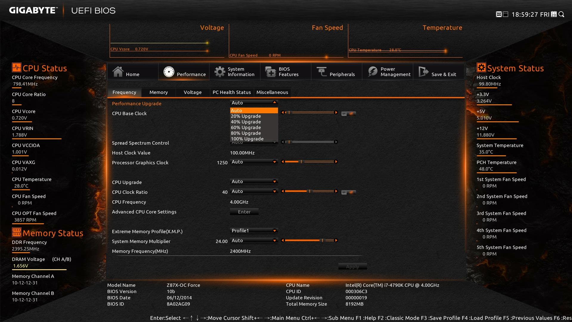

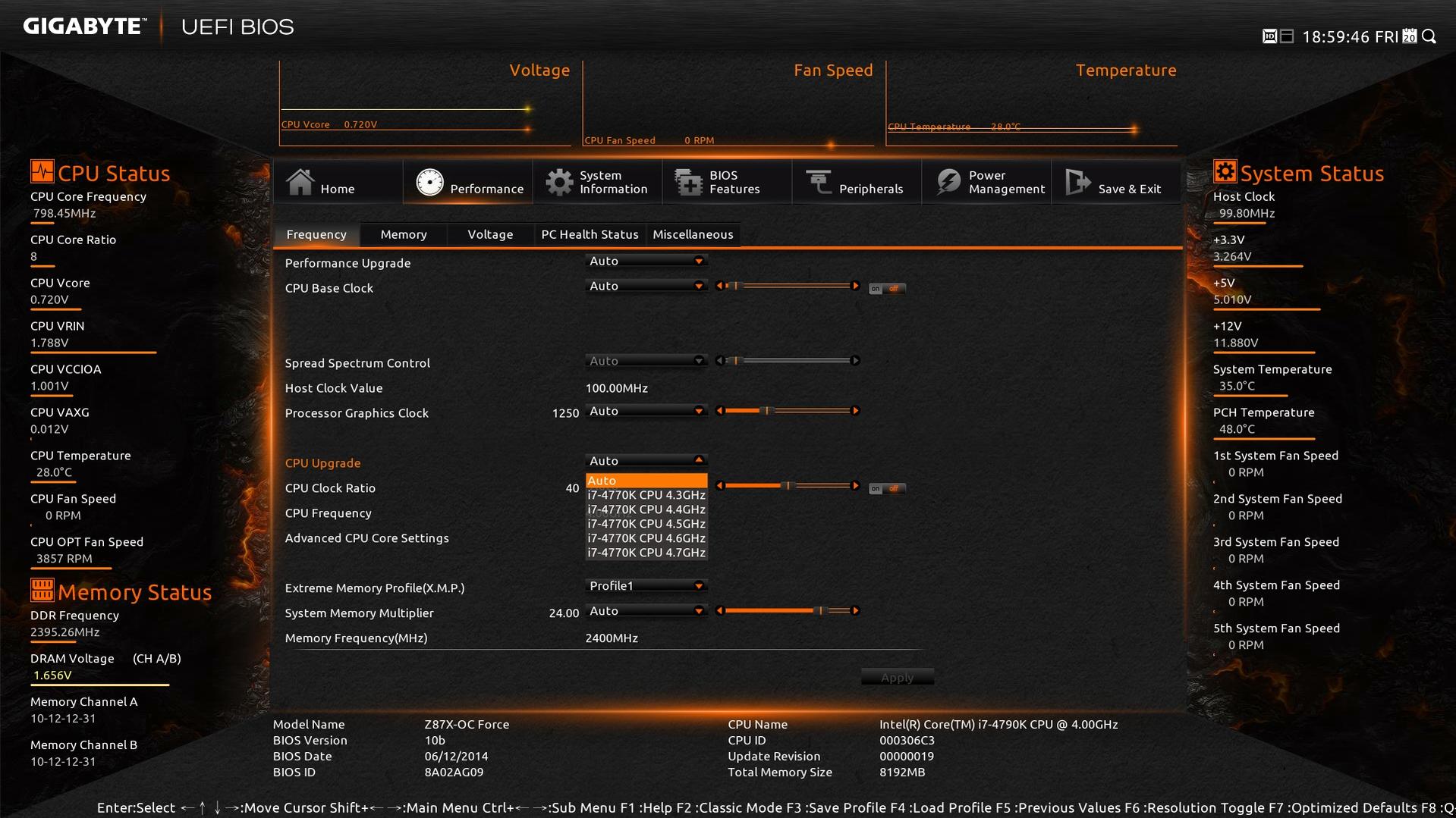

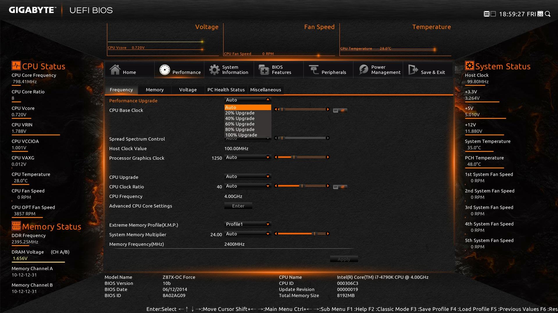

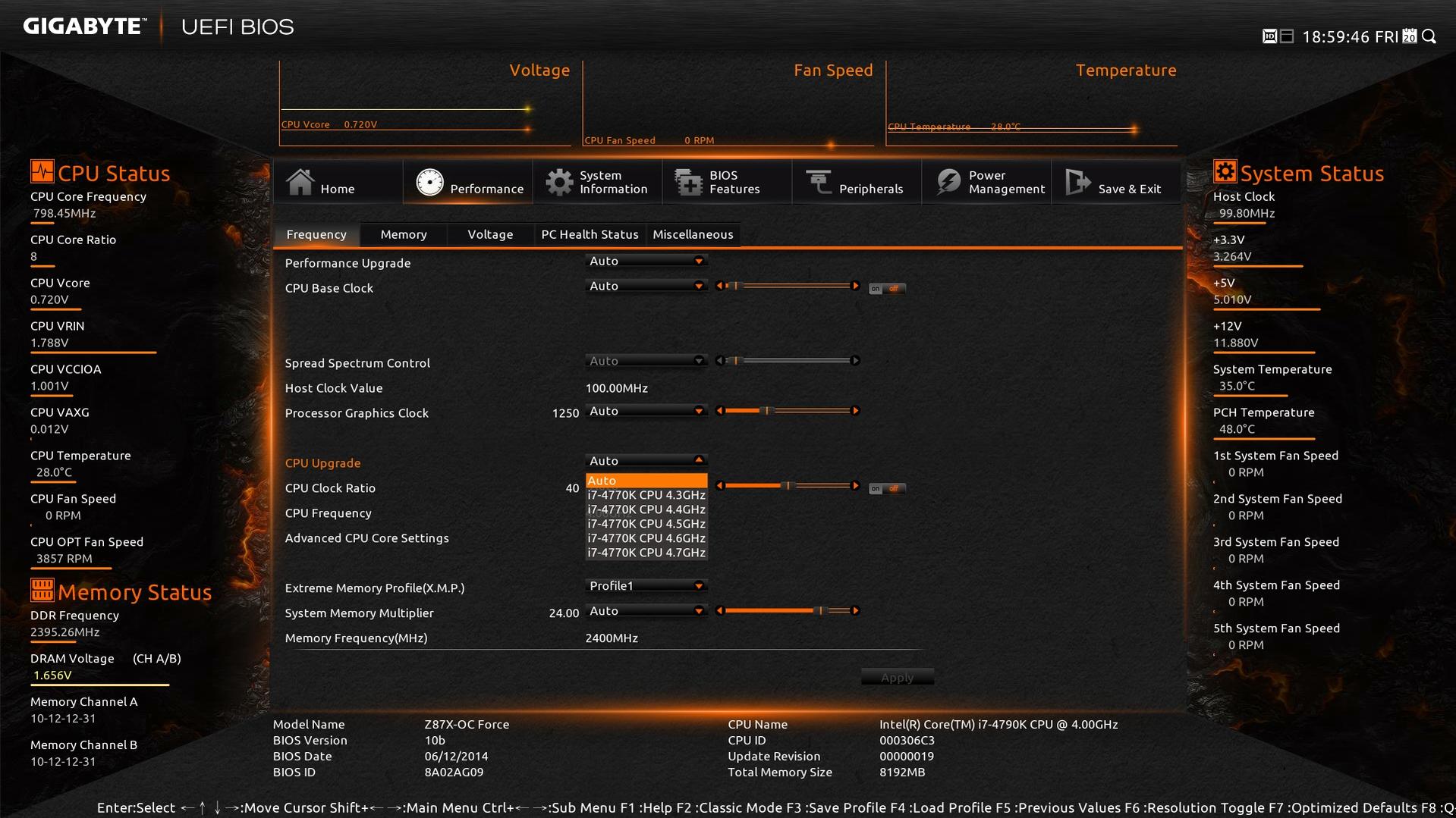

aber probier vorher nochmal dass Classic Menü mit F2 aus und poste dann nochmal Screenshots
edit: der Classic Modus ist nicht so verwirrend ;)
ehm. wo gibt es denn bei dem gigabyte board ein classic menü ?? oder meinst du damit dass die cpu automatisch geregelt wird, bin jetzt etwas verwirrt:D oder meinst du damit wie das bios menü im allgemeinen dann aussieht
ja aber warum sollte er auf classic wechseln wenn er nichts verändert hat ( vertraue dem TE einfach mal), kann zwar sein, dass sich etwas verändert hat aber es ist eher seltsam, dadurch wird die cpu auch nicht wirklich besser laufen. TE du solltest das einfach mal ausprobieren und nochmal testen mit prime95 ansonsten bitte nochmal melden, in der zeit überlege ich weiter wo das problem ist
ich finde das Neue äußerst verwirrend und habe gedacht man könnte die Einstellungen im Classic Menü schnell überprüfen.
Sonst habe ich nur noch die Idee mit den Default Settings

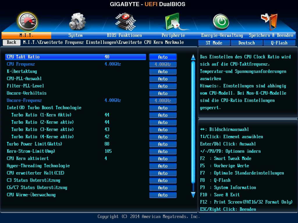

also hab das classic mal angeschaut hier sreenshots...
habe nichts wissentlich verändert...
soll ich mal F7 drücken oder lieber nicht?

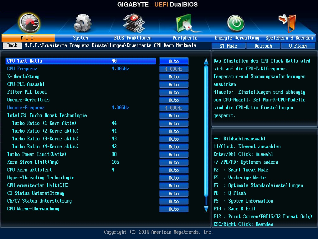

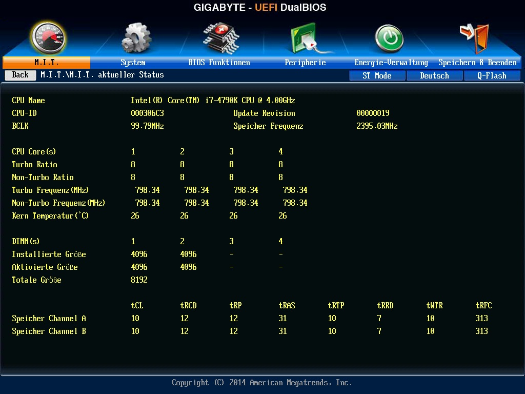

mach mal bitte ein foto von den erweiterten cpu-kern einstellung von foto1, ich sehe bis jetzt keinen fehler
nein das kannst du auf auto lassen
Als erstes würde ich zum Testen mal das X.M.P. Profil deaktivieren, als 2. die CMOS Defaults laden.
