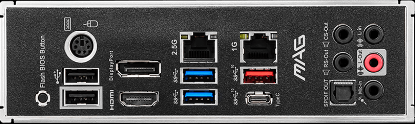

Du hast am Tomahawk zwei Netzwerkanschlüsse. Hast Du Probleme mit beiden Ports?
Du hast zwei verschiedene Controller auf dem Mainboard. Ich kann mir beim beste Willen nicht vorstellen, dass beide gleichzeitig einen Defekt aufweisen. Das Problem würde ich nicht bei der Hardware suchen. Ich tippe auf ein Softwareproblem oder ein defektes Patchkabel.

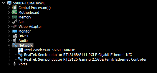

Beide geben gleichzeitig auf und sind nicht zu erreichen, bei beiden tritt exakt derselbe Fehler auf wenn ich ihn provoziere und beide sind -gleichzeitig- laut Ereignisanzeige vom Fehler betroffen.
Realtek PCIe GBe Family Controller has a hardware IO error
Realtek PCIe 2.5 GBe Family Controller has a Hardware IO error
Die Treiber sind dabei auch völlig egal. Ob von MSI, Windows oder Realtek direkt. Auch die Methode der Installation ist egal. Windows 11 o. 10 sind mittlerweile auch egal.
