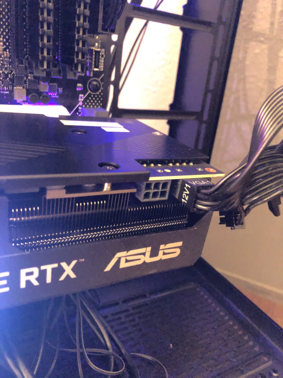

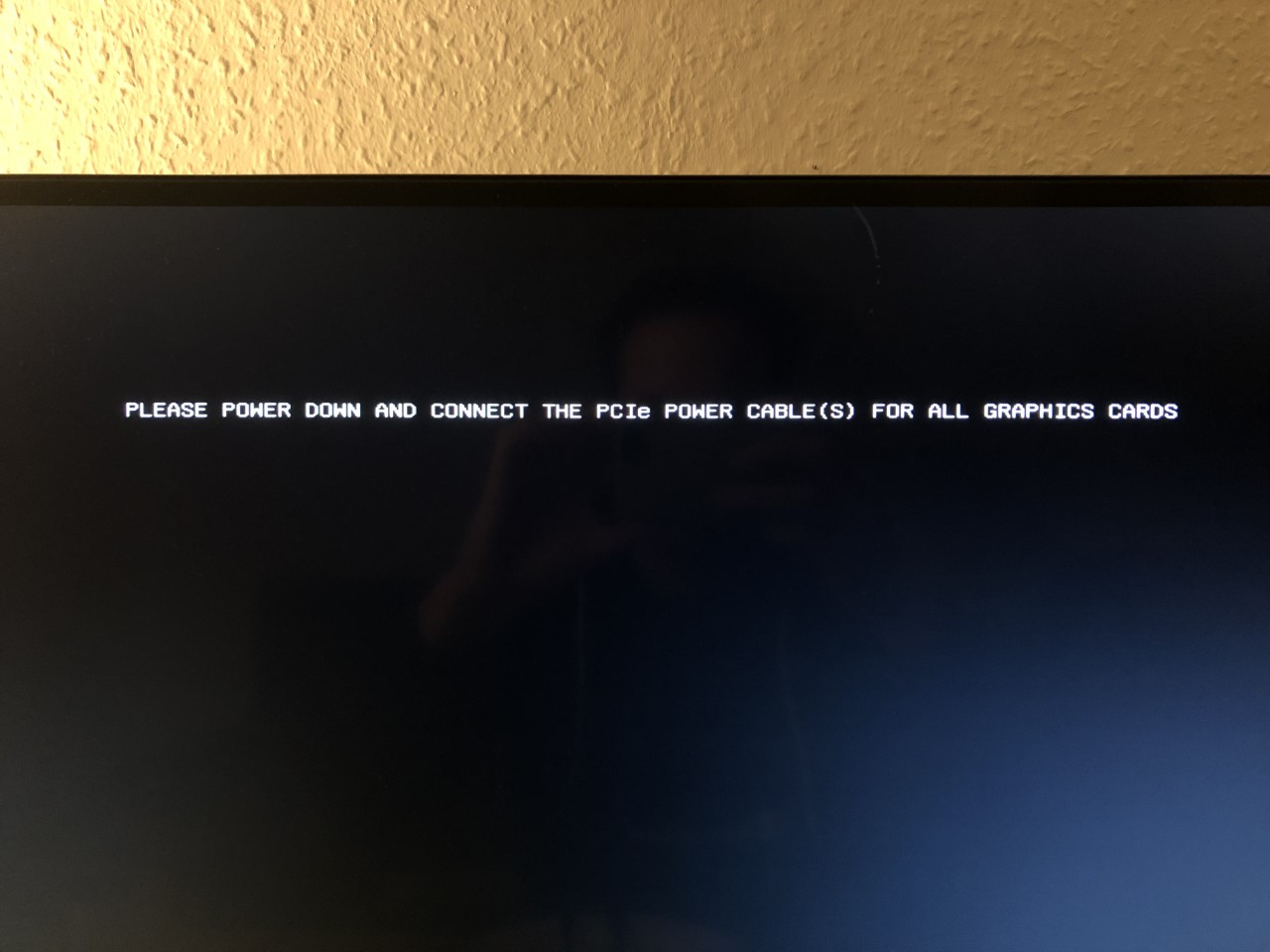

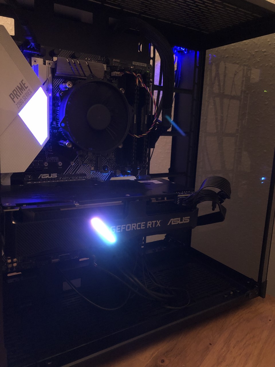

Stecke ich das HDMI an die Grafikkarte uns starte de Rechner neu (Graka leuchtet, die Lüfter drehen nur kurz), steht folgendes dort: (siehe Bilder)
Ich habe gesehen, dass die beiden Lüfter ab und an mal anfangen sich zu drehen (aber nicht schnell).
Kann es sein, dass das Netzteil zu schwach ist? Wobei die Graka vorher am selben Netzteil hing..
Vielleicht etwas mit dem Mainboard? Soweit ich weiß kommt die Beleuchtung und das Drehen der Lüfter vom Mainboard-Strom oder?

Okay, mein Fehler! das war von vornhinein klar ^^
Ich danke Euch!
Nun läuft alles!
