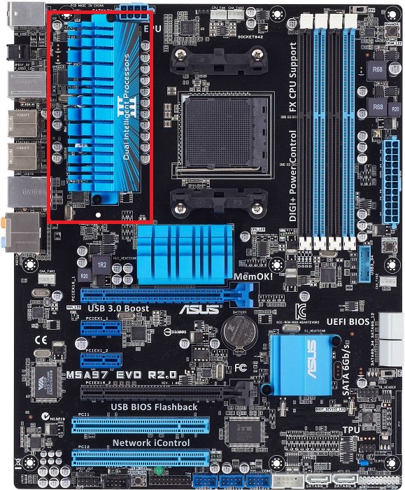

beim Board solltest du am besten ein Asus M5A97 R2.0 kaufen, mit gut gekühlten Spannungswandlern.
tut mit Leid aber unter 60€ bekommst du kein vernünftiges Board, zumindest keins, wenn du mal auf einen FX6300 oder FX 8320E bzw bei allen CPUs ab 95W aufrüsten willst
die nicht gekühlten Spannungswandler sind bei den AMD Board halt das größte Poblem, wenn die überhitzen wird die CPU Leistung gedrosselt und es entstehen starke fps einbrüche

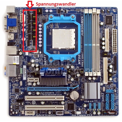

Hat denn das GA-MA-785GM-US2H Gekühlte spannungswandler oder nicht?
Denn bevor ich umrüste, will ich wissen ob es das hat weil wenn es ohne ist, hatte ich nie probleme
nein hat es nicht
hier das Gigabyte GA-MA785GM-US2H
und hier das Asus M5A97 R2.0
da siehst du was wir meinen
