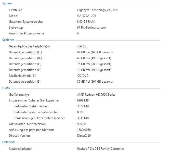

Ich habe folgendes Problem.
Und zwar habe ich meinen Rechner neu Aufgerüstet.
Hatte mir ein Aufrüstkit bestellt wo schon alles vor montiert war. Ich brauchte also nur noch alles austauschen. Das hat alles Prima geklappt auch bei der neuen Grafigkarte.
Hier erstmal alle wichtigen Daten:
Windows 7 habe ich natürlich auch neu aufgesetzt. Windows hat jegliche Hardware erkannt (also im Gerätemanager ist nirgendwo ein Ausrufezeichen) , alle Treiber wurden auch auf dem neusten Stand gebracht.
So und jetzt zu meinem Problem, seit dem ich die neue Hardware drin habe, laufen bei mir die Spiele nicht mehr richtig flüssig, auch ältere Spiele haben Probleme. Ja sogar Internet Browsergames Ruckeln :( Ich habe schon sehr viel ausprobiert , verschiedene Tool runter geladen etc. Ich finde einfach keinen Fehler. Oder kommt Windows 7 mit der neuen Hardware nicht klar? Aber dann würde er das ja anzeigen oder? Ich hoffe das mir hier jemand helfen kann.
Danke schon mal im Vorraus

du hast eine HD7900 serie und nur dx10 ? installiere mal DX11

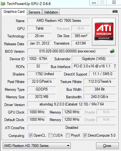

Hast du den grafikkartentreiber vom Hersteller installiert oder den Windows Standardtreiber drauf?
Den hier mein ich: AMD Catalyst Komplettpaket 12.10 WHQL
Ja hab den neusten vom Hersteller

Zuerst auf alle Fälle den von Hazu angegebenen Treiber installieren. Dann am besten auch noch den aktuellen Chipsatz Treiber.

hat nix mit treiber zu tun, aber du hast win7 - und damit auch dx11
gib mal in der ausführen zeile dxdiag ein und drücke enter, wird dir anzeigen dx11...
also dxdiag zeit bei mir dx 11 an

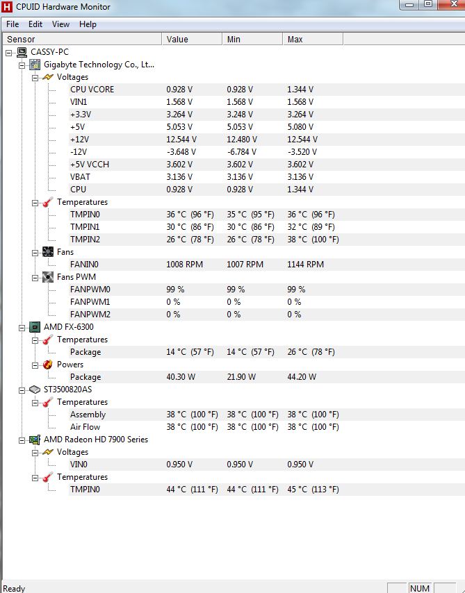

"Aufräumtools" sind in den meisten Fällen überflüssig. Ich denke aber nicht, dass diese in deinem FAll für das geschilderte Verhalten verantwortlich sind. Hast Du den CPU-Lüfter selber montiert? Überprüfe mal mit HWMonitor deine Temps.
Nein war alles schon fertig. Ich musste nichts selber montieren.
Hast du eine Onboardkarte? mich macht das im ersten Post der Grafikkartenspeicher stutzig.
Wenn ja, schalte die ab und stecke das HDMI bzw DVI Kabel in die AMD Karte.
